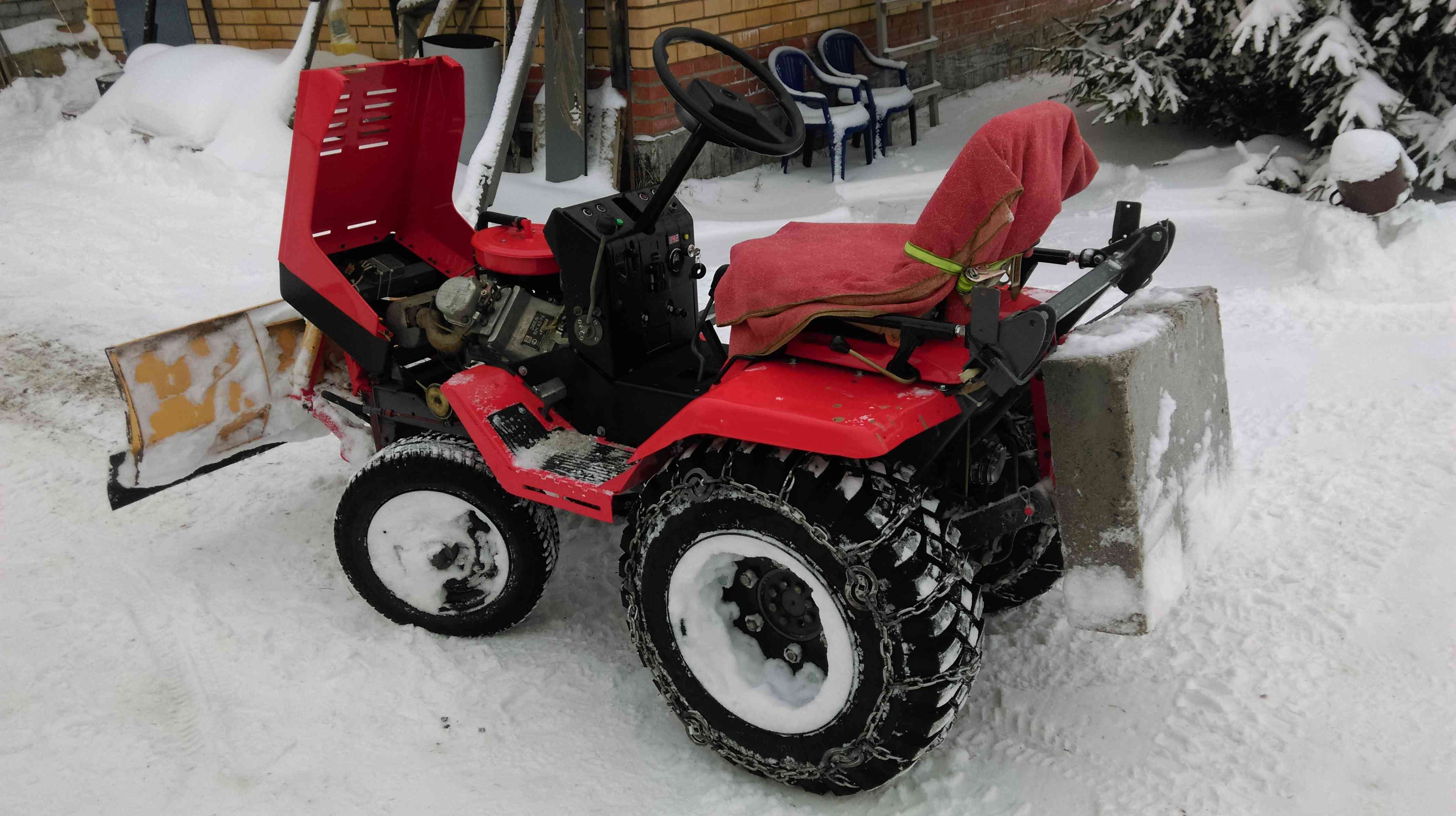

шнырь написал: Да есть ещё вопрос; сколько весят передние груза? У меня их нет совсем а надо бы. Думаю сварить с металла листового 2мм короба примерно по размеру родных и в эти короба бетон залить. Или же кусок трубы на всю ширину трактора.
Я сделал опалубку из обрезков, проармировал и залил бетоном. Задний 80кг, передний на 40кг
При желании, оба суммируются шпильками, заложив на стадии заливки сквозные трубки

шнырь, доброго вечера! С грузами осторожнее - я зимой сдуру на заднюю навеску поставил ящичек с гранитным отсевом, кил этак на 150 - 170, так рулилось оченно отвратно... Советую массу противовеса определить практическим путем, поставить деревянный ящик с кирпичами и добавлять/убавлять их количество до достижения желаемого результата... Вес одного кирпича умножаем на число кирпичей, определяем массу. Делим на объемный вес бетона, получаем объем, а там как фантазия и материал позволят...

Mohave, а я практиковал зимой сзади ковшик, или снег вывозить за пределы двора или туда груз положить - бетонная шайба. В случае необходимости, ковшиком подобрал шайбу, нет - выгрузил - вожу снег, он же и грузом является. Очень удобно. Так практиковал и с песком - набрал с кучи песка в ковшик, дальше работаю отвалом.
