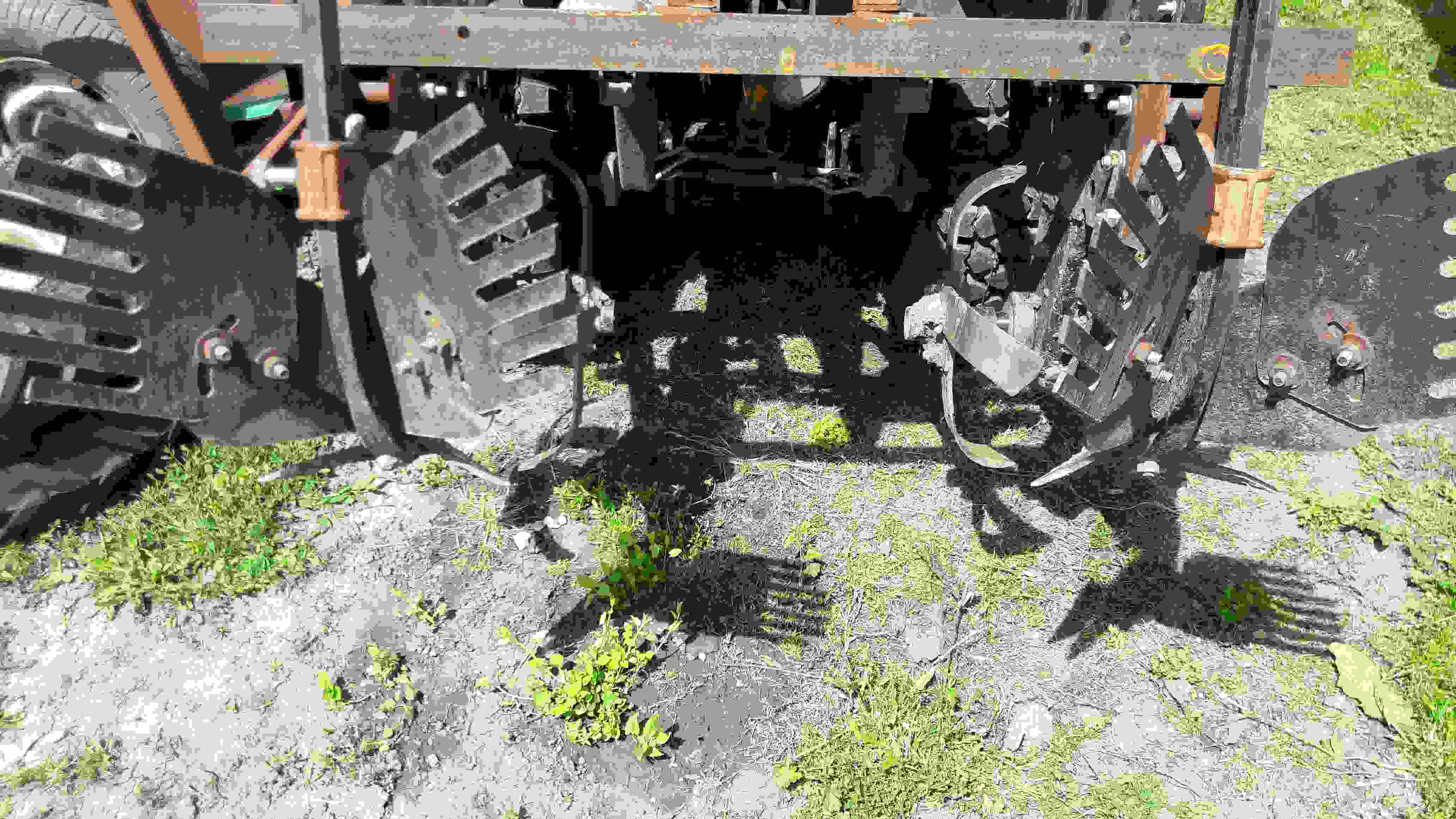

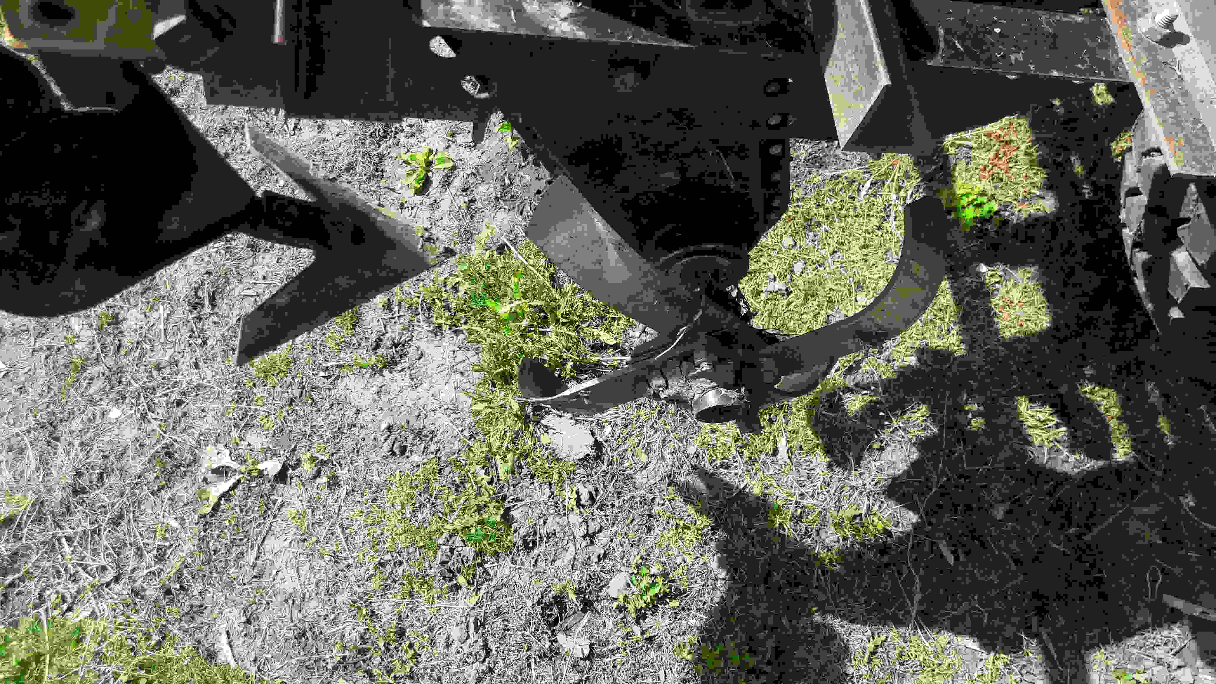

на верхнем валу 17 , вал и звездочка от мотоблока заводская, нижняя на 14, была у меня на 15 но просчитался с меж осевым растояянием и цепь сильно провисала, натягивать мало места, сделали мне под заказ на 14 зубьев цепь стала идеально, но на всяки случай еще успокоитель внутри поставил из тормозной колодки десятки. заводская маленькая звездочка двойная в этом редукторе была на 11 зубьев. сегодня поставил редуктор моста, собрал редуктор мотоблока, осталось дело за карданом и можно пробовать, но пока неиз чего делать, а с косилки снимать, не охото по тому что его надо переваривать и на косилку уже назад не вернеш

fil78, я понял 11 и 17. На счет натяжения цепи, просто сделал втулки (предварительно ставил трубы разного диаметра до нужно натяжения цепи) и поставил так же как и промежуточные валы. А то я думаю, что с натяжителем будет много хлопот.

14 и 17.цепь у меня натянута идеально, но во время работы все равно растянется, по этому успокоитель по типу как на двигателе, только пока не делал чтоб он натягивался, пока просто он на одном болту прикручен,а второй конец упирается в корпус. как только поработаю немного, то сделаю так чтоб его можно было поджимать к цепи

А я сделал корпуса подшипников ведущего вала с эксцентриситетом - отверстие и посадка подшипников несоосны посадочному диаметру корпуса; во фланцах просверлено по 16 отверстий. Ставлю вал со звездочкой и надетой цепью и начинаю вращать корпуса подшипников, при этом ведущий вал меняет положение относительно ведомого и цепь натягивается. Закрепляю корпуса в ближайшие резьбовые отверстия и проблема с натяжением цепи снята, растянется цепь - смещу положение корпусов еще на одно отверстие. Шаг цепи - 19,05

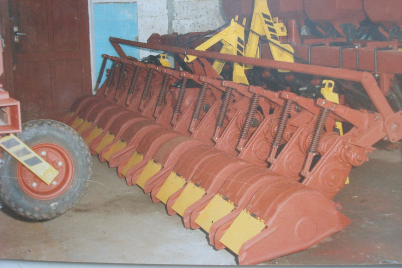

Нашёл в интернете фото фрез, которые у нас разбирали. Вряд ли речь идёт о междурядной обработке, скорее о сплошной. Хотя на свекловичных действительно похожие секции стоят.

работал механиком на отделении и были у меня 2 фрезы , так что я утверждаю что она для междурядной обработке по сахарной свекле, каждый год под свеклу садили 200- 300 га. там цепь стоит и вытаскивать ее от тудово только через круглый лючек. если порвется то прийдется попотеть

я сегодня пробовал фрезу запустить. пробовал по цилене и ножи тупые, что с одно стороны что с другой, это новые, вперемешку стоян с старыми. вообшем не потянул мой двигатель противоход. если бы по паханому то еще мог бы вытянуть, по цилене, зарывается а вот наченаю трогаться и двигатель чахнет, оборотов на фрезе 220, надо было побольше делать. ладно проехали разобрал, перевернул редуктор , поменял врашение, и часа три перекручивал ножи. испытать уже не удалось. завтра попробую наточить ножи и испытать.
