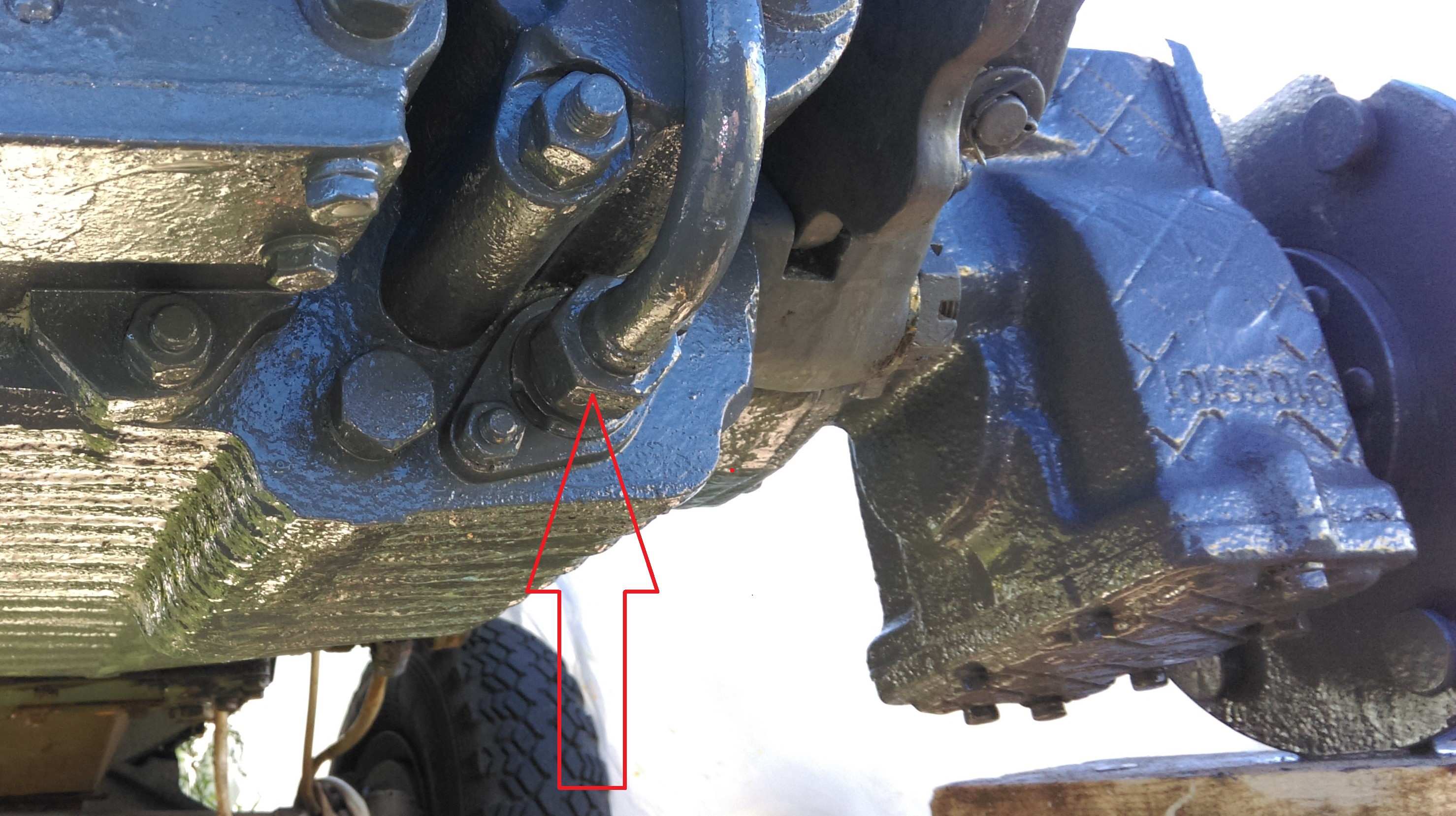

Доброго вечера! При таком наклоне, на грани опрокидывания, отказалась работать гидравлика. На горизонтальной поверхности уровень масла в коробке в норме, недавно доливал - есть мелкие утечки, влил пару литров для верности.

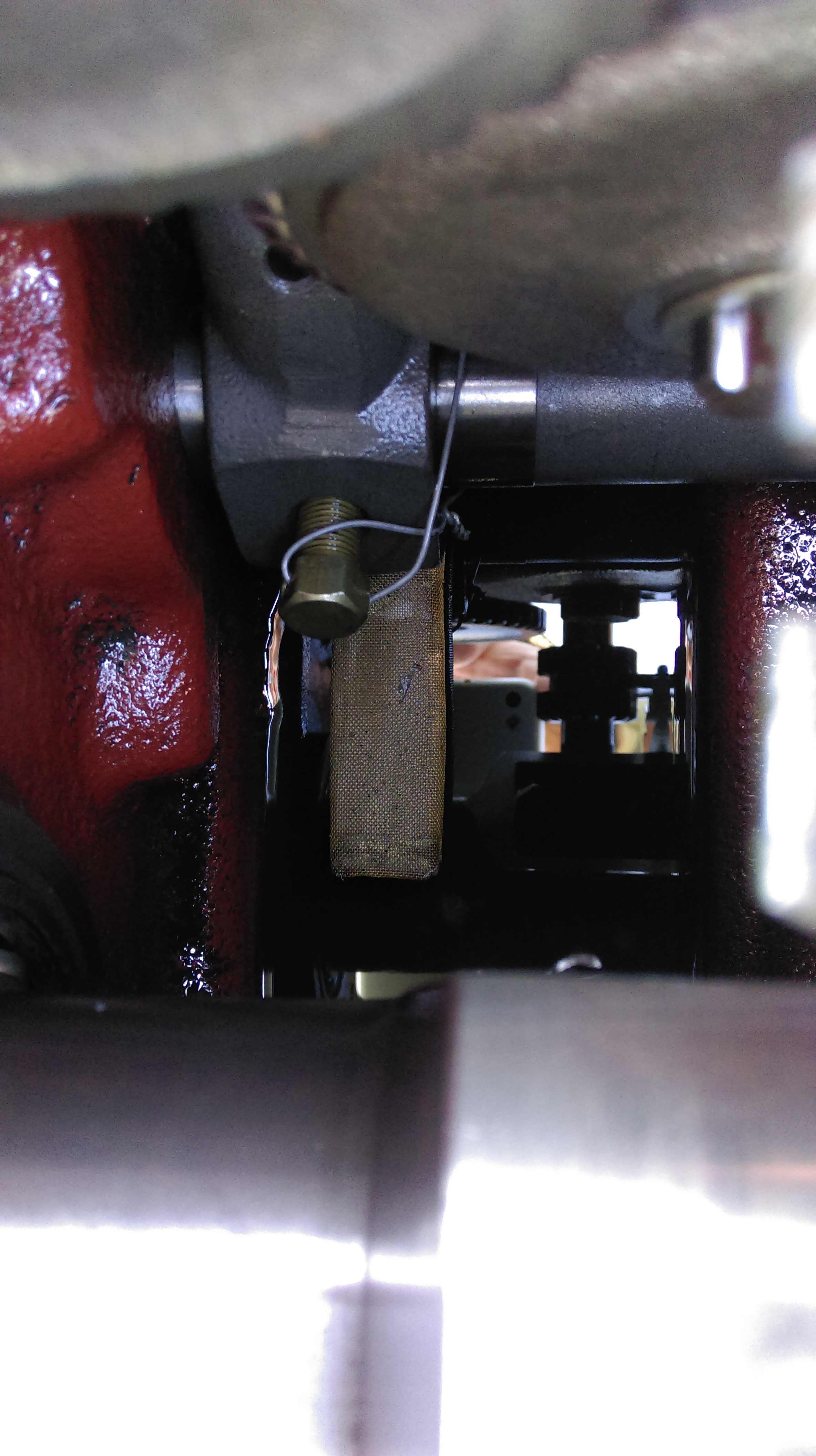

Вопрос - как расположен в коробке заборник масла для НШ? При таком наклоне он должен быть в масле или уже над уровнем масла? Выехал из борозды и опять все работает...

Заборник масла для НШ, почти на дне.

Mohave написал: Заборник масла для НШ, почти на дне.
Mohave, доброго утра! Это можно увидеть без глобальных разборок, сняв только крышку? Скорее всего подзабилась сеточка фильтра...
