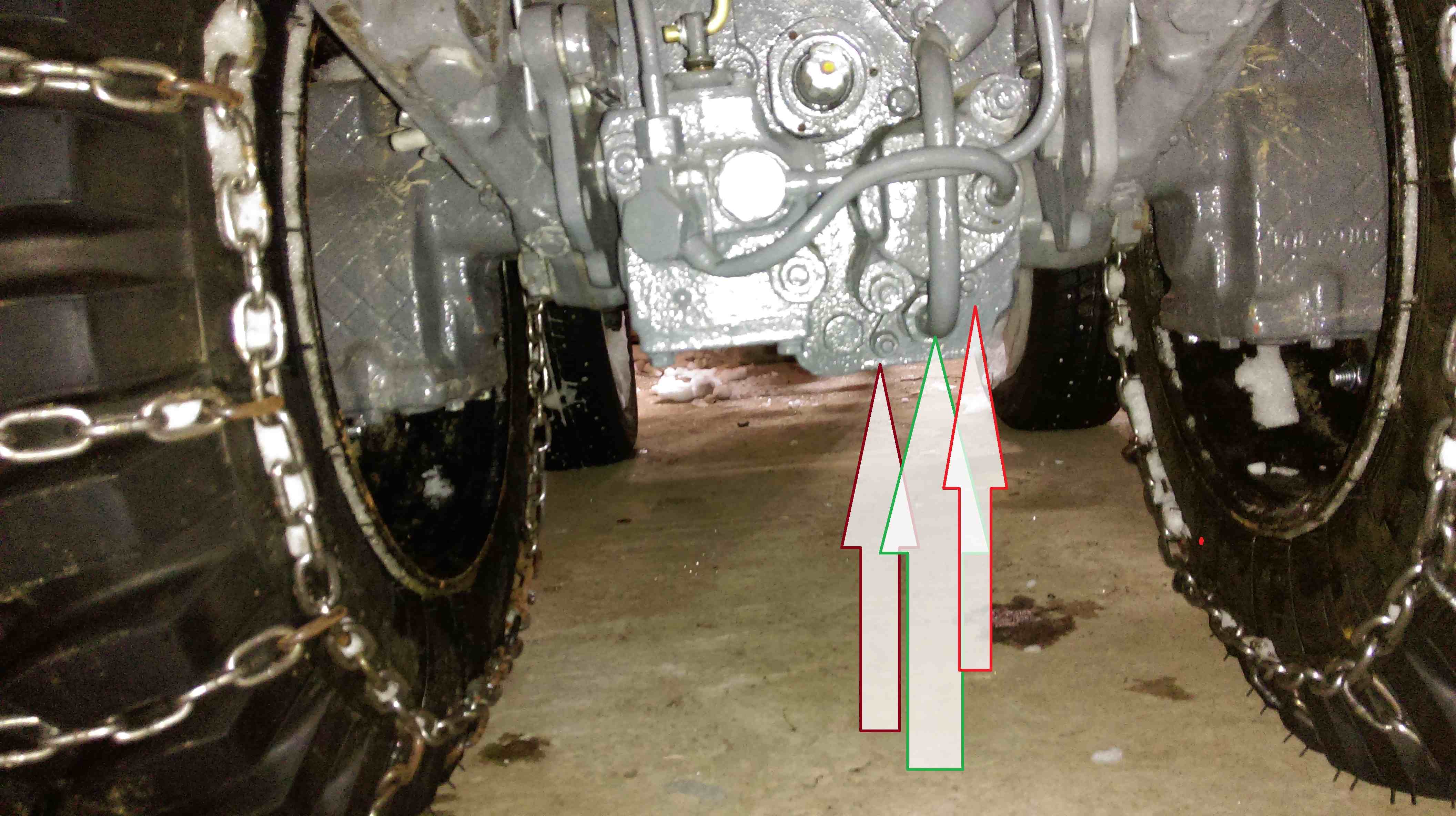

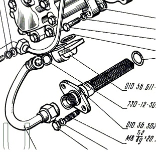

Mohave, заборник стоит в 1.5см от дна кпп,и плохая работа гидравлики связана с тем что все что отстаивается на дне как раз возле сеточки

Евгений Томск, спасибо, теперь стало понятно - нижняя часть сетчатого фильтра забита скопившейся грязью, при наклоне трактора верхняя часть заборника оказалась выше уровня масла и насосу просто не хватает масла

Саныч53 написал: Это можно увидеть без глобальных разборок, сняв только крышку? Скорее всего подзабилась сеточка фильтра...
В коробке видимо мало- очень мало масло. Я почти под 45гр ездил, не хапает воздух. Если посмотреть в разрезе коробку на маслоприёмник, не реально завоздушить, если масло уровень. Ну если только просто положить трактор на левый причём бок. Хочешь осмотреть сетку, снимать крышку коробки не надо. Слить масло, открутить гайки, на фото стрелками и вынуть маслоприёмник.

Mohave, спасибо, загляну, когда подосвобожусь с делами...
