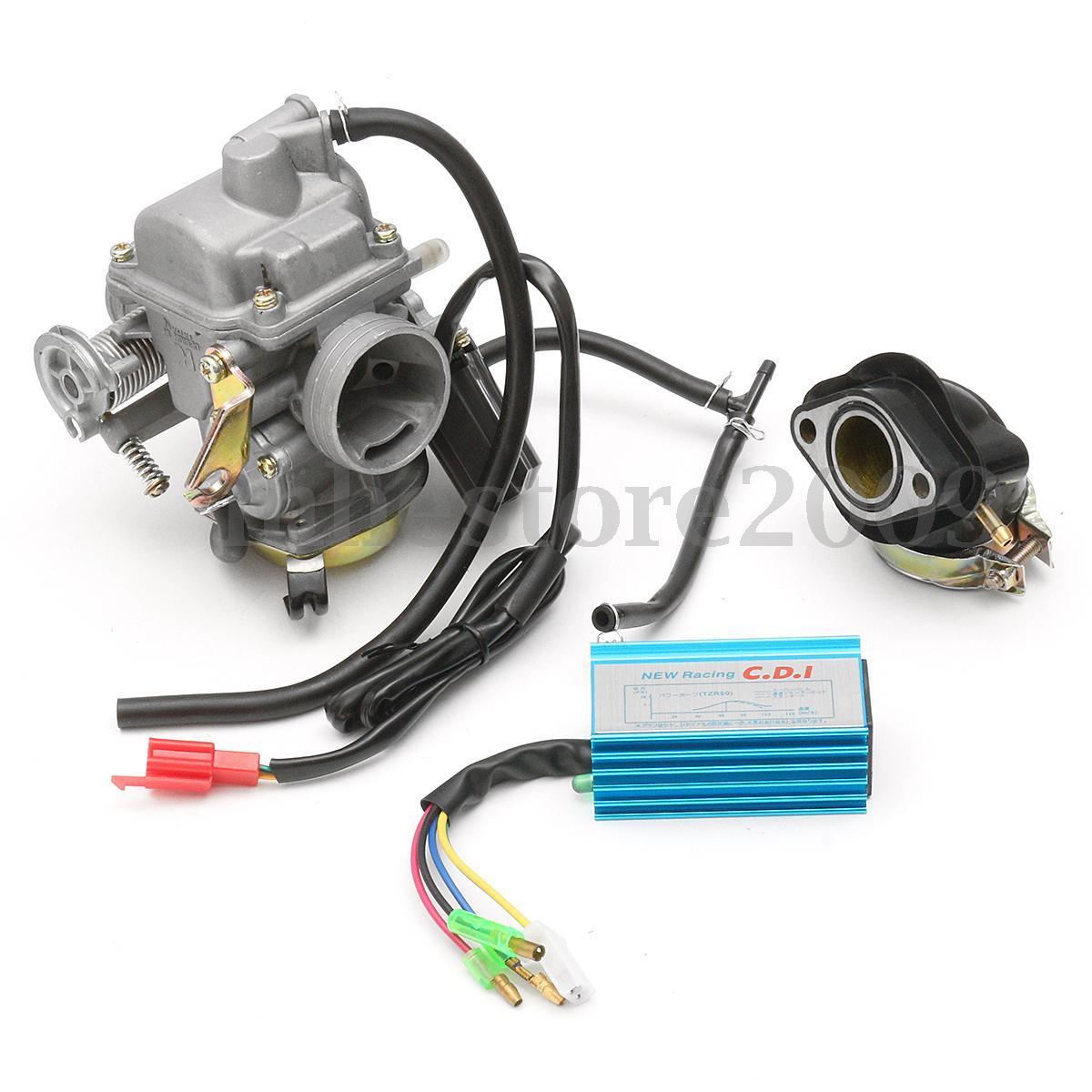

Всем привет. Мужики, кто в курсе. Этот китайский карбюратор должен подойти к нашему трактору, его название 150cc GY6. А вот что это за голубая штука с проводками кто-нибудь поведает?

kostikus99 написал: Всем привет. Мужики, кто в курсе. Этот китайский карбюратор должен подойти к нашему трактору, его название 150cc GY6.
у меня такой стоит,единственно пришлось немного обогатить смесь (при перегазовке черный дым вылетает тогда) а если как настроен для мопеда, на 4ой передаче не хватает его малость,подкрутил стало нормально
kostikus99 написал: А вот что это за голубая штука с проводками кто-нибудь поведает?
модуль электронного зажигания (CDI) от мопеда/cкутера вместо магнето на наш тракторок пойдет (ес-сно еще датчик нужно на вал поставить, чтоб знал когда зажигание подавать в цилиндры)

ROW111, если магнето электронное,то датчик там уже есть.

Ацетон написал: если магнето электронное,то датчик там уже есть.
а если механическое то нет ;)

kostikus99 написал: Этот китайский карбюратор должен подойти к нашему трактору, его название 150cc GY6. !#[https://youtu.be/ydwNd3dR_70]
!#[https://youtu.be/mUZrOUAbrHQ] ох я с ним намучался. особенно с уровнем. с магазина нормально работать не хотел, пришлось поднимать иголку и дня два играться с уровнем в попловковой камере.

fil78 написал: ох я с ним намучался. особенно с уровнем. с магазина нормально работать не хотел, пришлось поднимать иголку и дня два играться с уровнем в попловковой камере.
у меня первое лето отлично отработал! а вот на второе начала переливать запорная игла..она там покрыта типа резиной это капец! на к16 то я каждую весну притер алмазом к седлу и все отлично -перелив исчез а тут кое- кое- как , с танцами с бубном седло подправил

да уж еще тот карбюратор... А какой самый нормальный к нашему тракторку? У меня сейчас от муравья, намного лучше и экономичней к-16, но даже с опущенной на максимум иглой, время от времени свечи засираются до того что один цилиндр через раз работает. Еще бы иглу опустить....

Обратку на топливо делайте. И не будет переливать. Насос сильно давит, вот игла и не способна держать. Под самотек эти карбы рассчитаны

Outlaw888 написал: Обратку на топливо делайте. И не будет переливать. Насос сильно давит,
можно и прокладками его производительность отрегулировать по старинке,у меня еще родной стоит,не электрический
