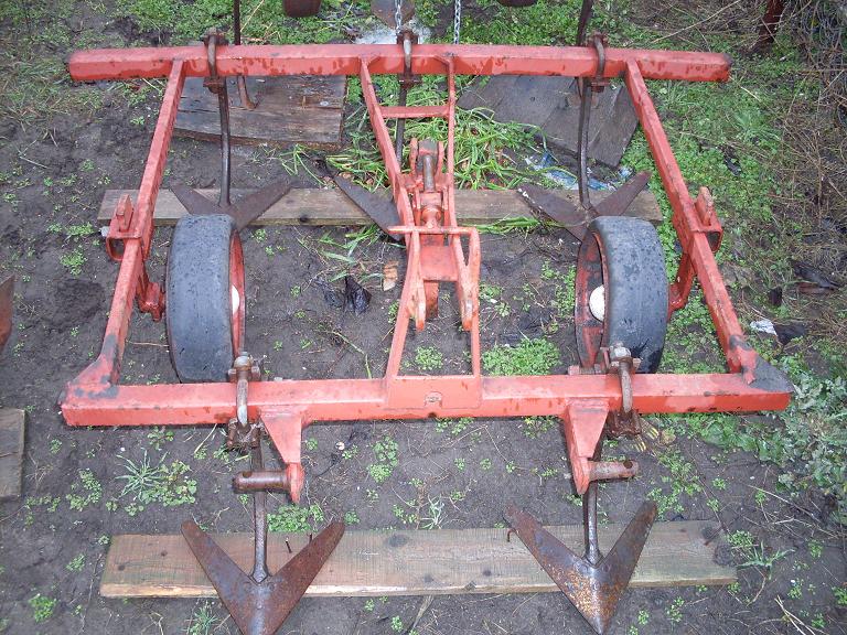

Пользуюсь т-012 с94 года в обработке от4до 9га земли площадь колеблется . Все навесное изготовил самостоятельно , а именно культиваторы . чизель . сцепки борон . сеялку для пропашных . опрыскиватель 150л. 8.4 м.зохват. Если когото интересует поделюсьинформацией

2Stebium1 фотки интересны навесных

Чизель использую для осовной обработки почвы глубина до23см шорина захвата 100см конструктивно .фактически 70см. Плоскорез - предпосевная культивация и междурядная обработка при ширине межрядий 70 и140см. Наего раму могут навешиваться окучники -бороздорезы или скоба.Сеялка сеет с междурядиями от34 см до140 . глубина регулируется от0до 8см с шагом 1см высевающий аппарат наклоннодисковый изготовлен из пластика . шаг заделки семян регулируется от1см до 253см изменением передаточного числа и количеством ячей на дисках

Stebium 1 подскажите пожалуйста от чего у Вас опорные колеса на навесном оборудовании?

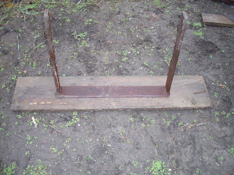

2Stebium1 а последняя навеска(изображения в миниатюре) для чего?
