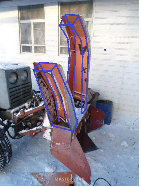

Сергей_61 написал: Да по тому что это направление совпадает с направлением вращения ротора и направлением вылета снега из него!
Вентилятор кидает вверх, а далее как загнешь. Те схемы, что выше, это принцип. При принятии оных, конечно нужна доработка.
Сергей_61 написал: Желоба, а не ТРУБЫ, должно быть ДВА!!! Именно желоба, так как снег ударяясь о стенки трубы теряет свою кинетическую энергию!
Желоба надо на шнекоротор, он не может создать достаточный поток воздуха. Вентилятор в улитке прекрасно справится для трубы. И если трубу чуть приталить от основания к выходу, то скорость потока возрастет, будет ещё лучше. Главное не перестараться. Конечно плавность загиба и чистота поверхности...
Саныч53 написал: Вот так вот на сей момент дела обстоят - вариант лучший, кидает как надо и куда надо, ничего снегом не забивается.
А как же поворот?!!!! И всё же я бы приталил кожуха к верху и немного увеличил боковые стенки, возможно прикрыл бы в трубу. Меньше снега на самом очистителе, меньше метели от канала.
Ну нет, так нет. ;)
