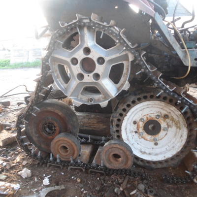

А надо заглянуть в нутро - судя по чертежам, если из редуктора выкинуть передний ВОМ вместе с его шестерней, то тогда, возможно, что и получится добраться до переднего торца вторичного вала. Но ведь это не мешает начинать делать передок ну если не прямо сейчас, то хотя бы с утра?
Саныч53, Ну а может посмотреть в сторону перевода КМЗ на гусеничный ход? :o Что то мне кажется это наиболее подходящий и компактный вариант. Именно гуси, без поворотных колес. С поворотом бортовыми. Думаю лучше что бы гуси с бортовыми цеплялись вместо задних колес, ну и..... :o

kanol написал: лучше что бы гуси с бортовыми цеплялись вместо задних колес, ну и..... :o
Пробовал, прикидывал... Пришел к мнению, что гусеница должна быть цельнометаллическая, на полноценных пальцах, а не на тоненьких приводных цепях.
Цепь с шагом 19.05 показалась слабенькой, кстати, рвалась неоднократно и на дисковом плуге...

kanol, Не вариант это. И дохленьким дифом. Да и не так устроена бортоповоротна трансмиссия совсем. Нужно прерывать поток мощности на борт, а не душить его тормозом.

Outlaw888, так ясно дело, надо бортовые фрикционы...
