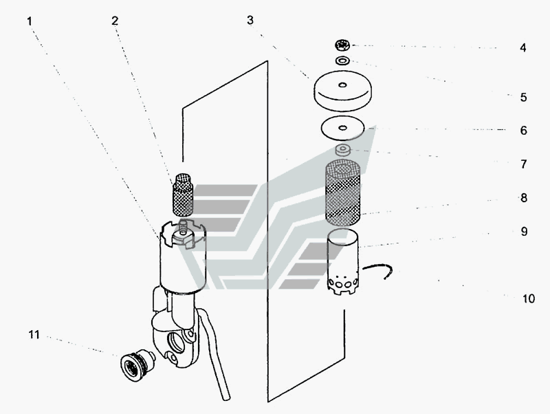

Но вот проблема нарисовалась. С сапуна мало «выплевывает» вся передняя часть залита. Ну и газы, если сапун открыть, в руку так хорошо долбят, чувствительно. Это что же «кирдык» поршневой? Ну, газы я могу ещё понять, а масло из него кидает почему?

тебе сапун только еще предстоит сделать, нет его у тебя.... У тебя пока стоит суфлер-обосранец.

Не обязательно. Малый объём картера и большой ход поршня могут заставить газы "гулять" туда сюда воздух по картеру. Потому и через сапун есть постоянное движение. Масло в картере, при работе мотора, даёт туман внутри, потому вместе с воздухом выходит наружу. Для понятия о состоянии поршневой, надо мерить компрессию.

Aleksandr_fox, выкинь волосяную набивку из суфлёра..., вернее - то, что от неё там осталось, и набей не туго полоской вафельного полотенца свернутой в жгут... витка три надо... И не надо будет городить колхоз из канализационных труб! Jesha правильно сказал, картерные газы - ГУЛЯЮТ... и не только выплёвываются, но ещё и подсасывает туда воздух... со всякой дрянью - если сделать открытый доступ в картер... Если же эти газы (масляные пары) направить в воздухозаборник мимо фильтра (как некоторые тут делают), то вот тогда оч быстро кольца залягут...

Aleksandr_fox, Попробуйте поверить этому рисунку. У меня получилось. Металлическая губка для чистки посуды. Сейчас суфлер сухой 3 года.

Влад Волин написал: Aleksandr_fox, Попробуйте поверить этому рисунку. У меня получилось. Металлическая губка для чистки посуды. Сейчас суфлер сухой 3 года.
Влад Волин, охотно верю! И вихорку думаю найти не проблема, если что у супруги отниму, пусть на тифлоновую посуду переходит,
А вот сеточки «2» у меня нет там ((
