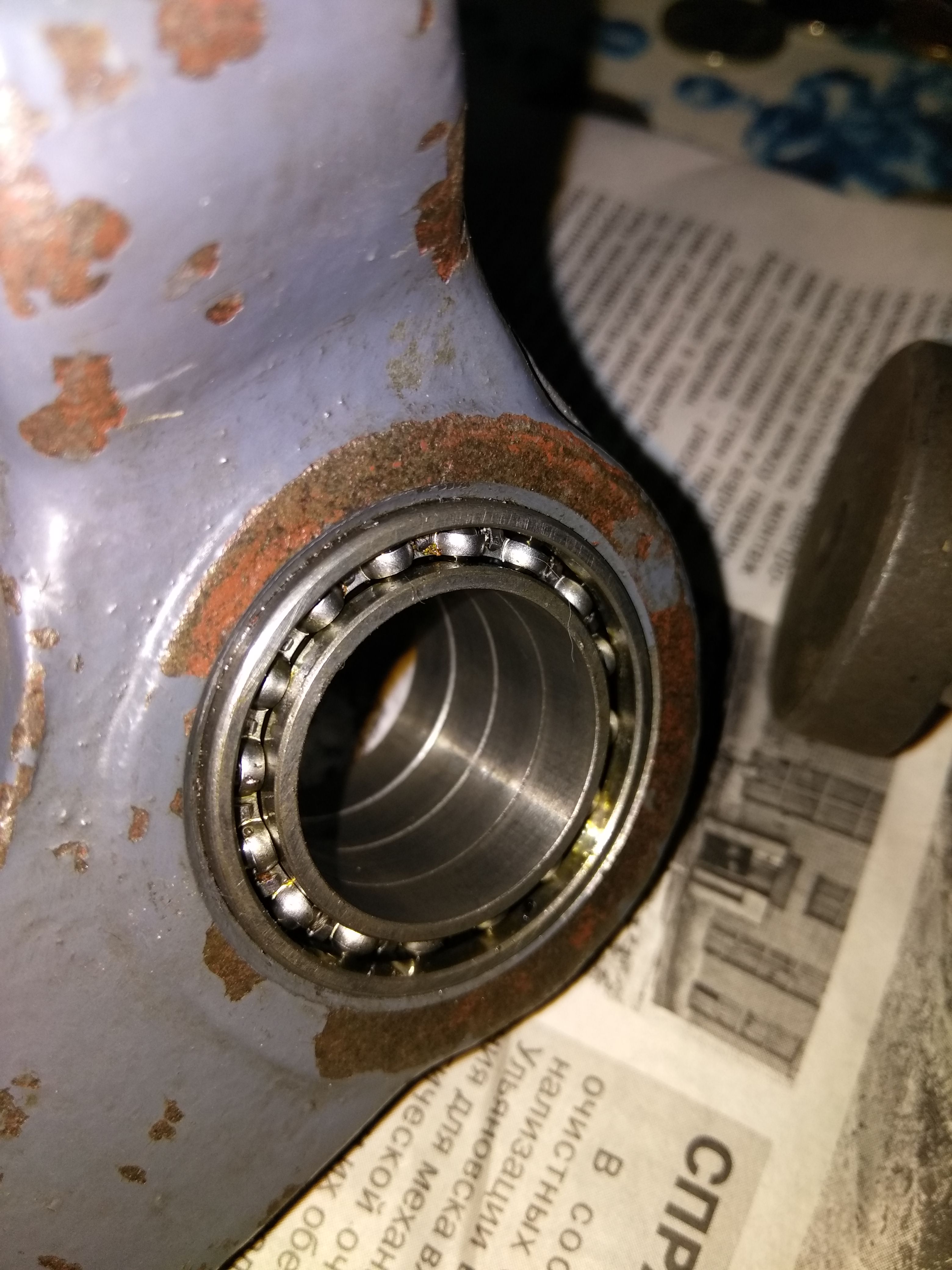

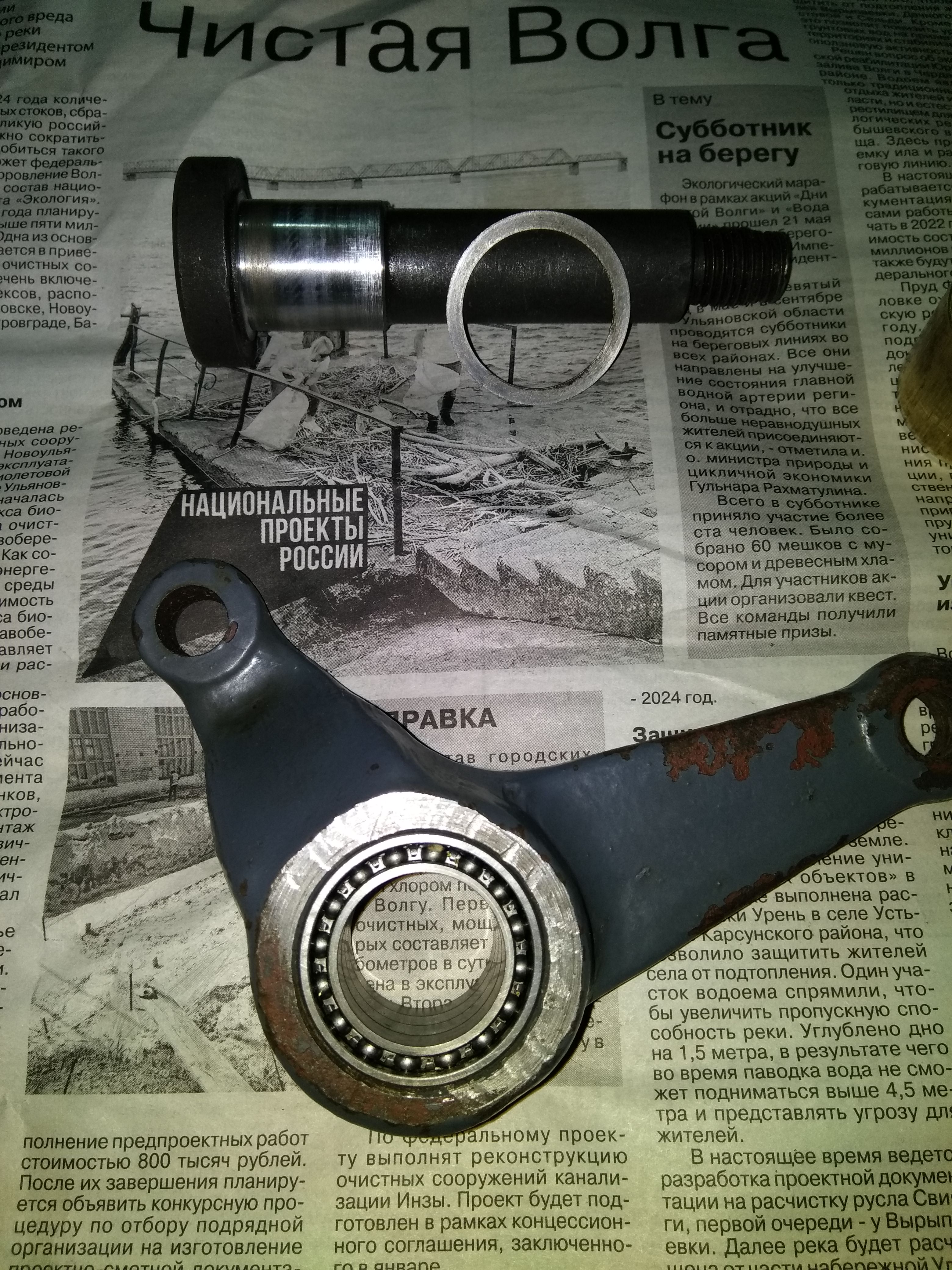

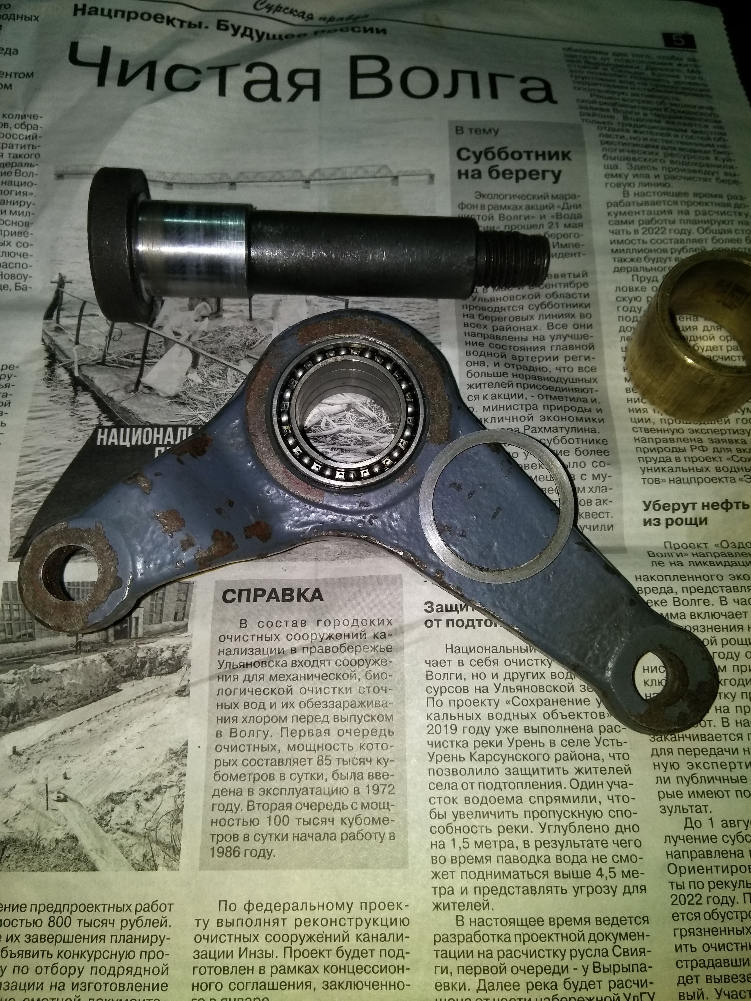

Доброй ночи форумчане,вот токарь проточил сошку под подшипники,вопрос:Как придумать смазку(не разбирая узел?) В головке пальца,под углом, просверлить "канал"для смазки (в обойму шариков)?
Может кто "подкинет" другую идею смазки?

В крайние подшипники заложи литиевой синий смазки и закрой родными крышками. Если бронзовая втулка проработала лет 15, то твоя конструкция лет 100.

Mohave, понял,спасибо(я тоже уже подумал так)кто-то на форуме сказал,что водой вымывает смазку.

А подшипники открытые что ли поставил?

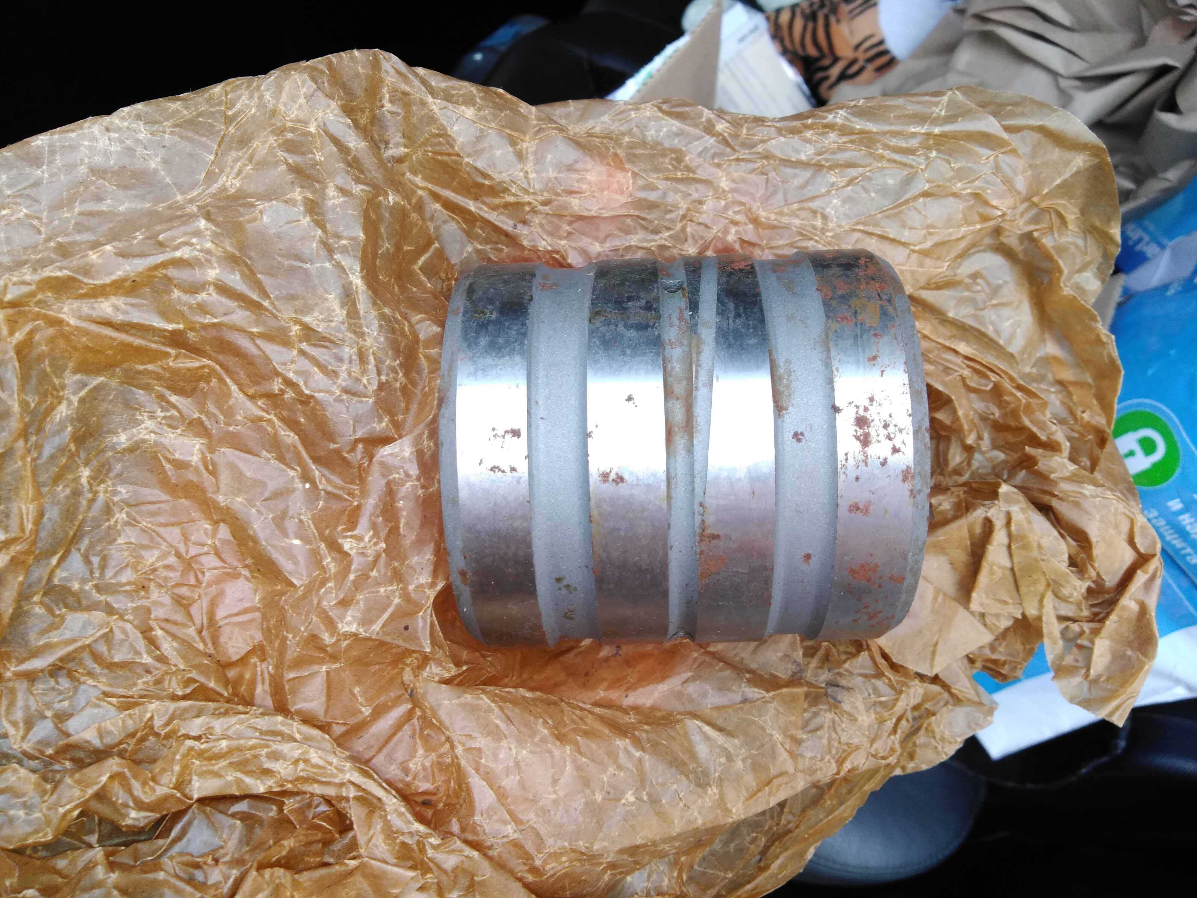

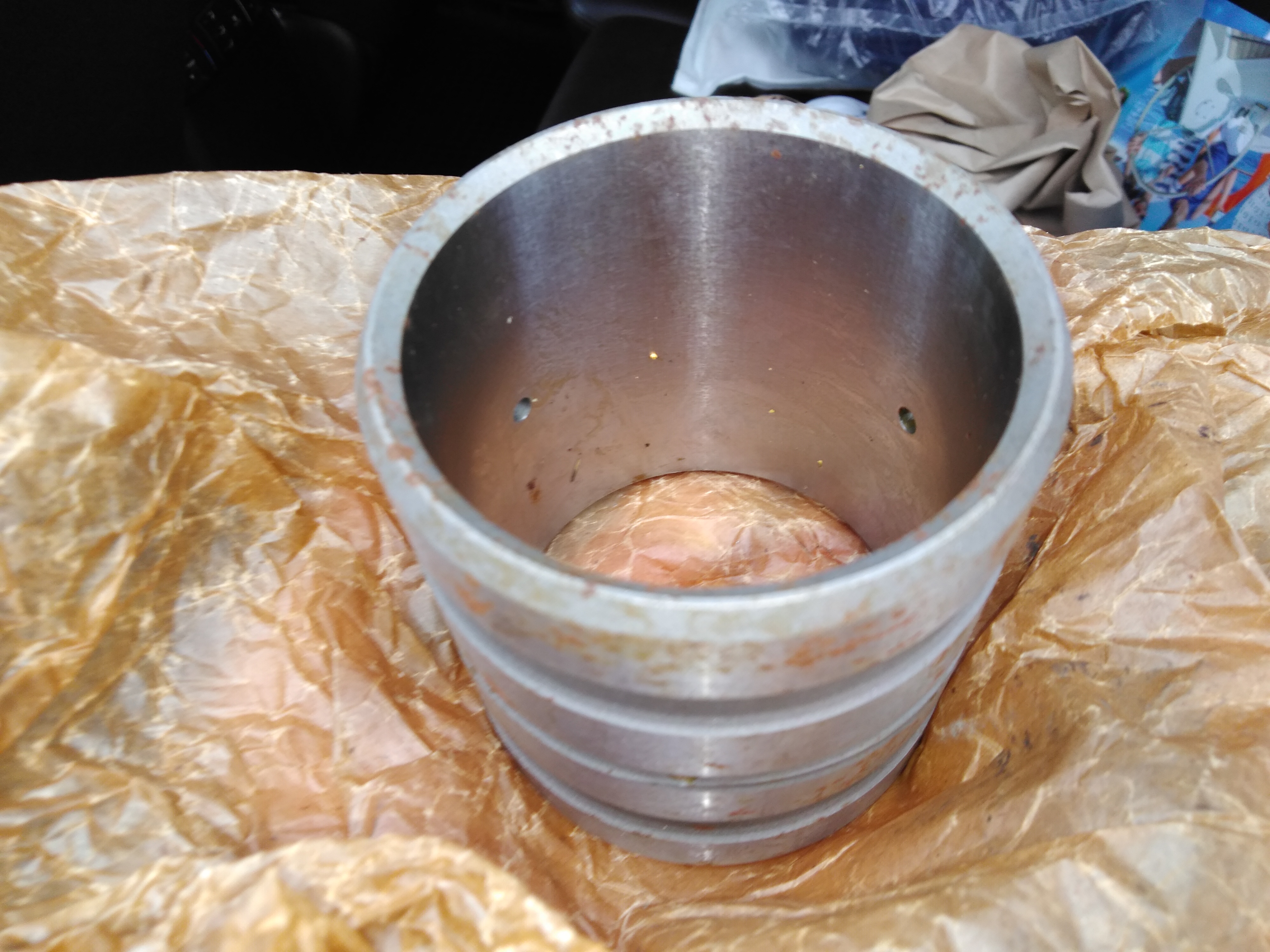

Вот прикупил. 2тр втулка балки и 300руб доставка.

Mohave написал: А подшипники открытые что ли поставил?
Mohave, добрый вечер,да закрытый 1080руб стоит, ОДИН-НО Японский. (жаба придушила 4000 руб отдавать).

Mohave написал: Вот прикупил. 2тр втулка балки и 300руб доставка.
Mohave, Размер можете прислать,я хочу временно бронзовую выточить(болванка где-то валяется в гараже). Я понимаю, что свою выбить и замерить можно,но "Заводская" с допусками.....хочется узнать.
