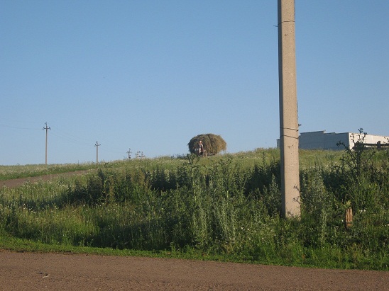

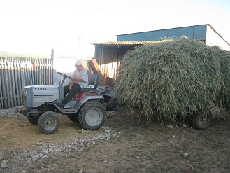

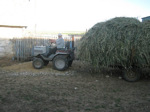

вот фотки . а работа на поле к сожелению пок нет
