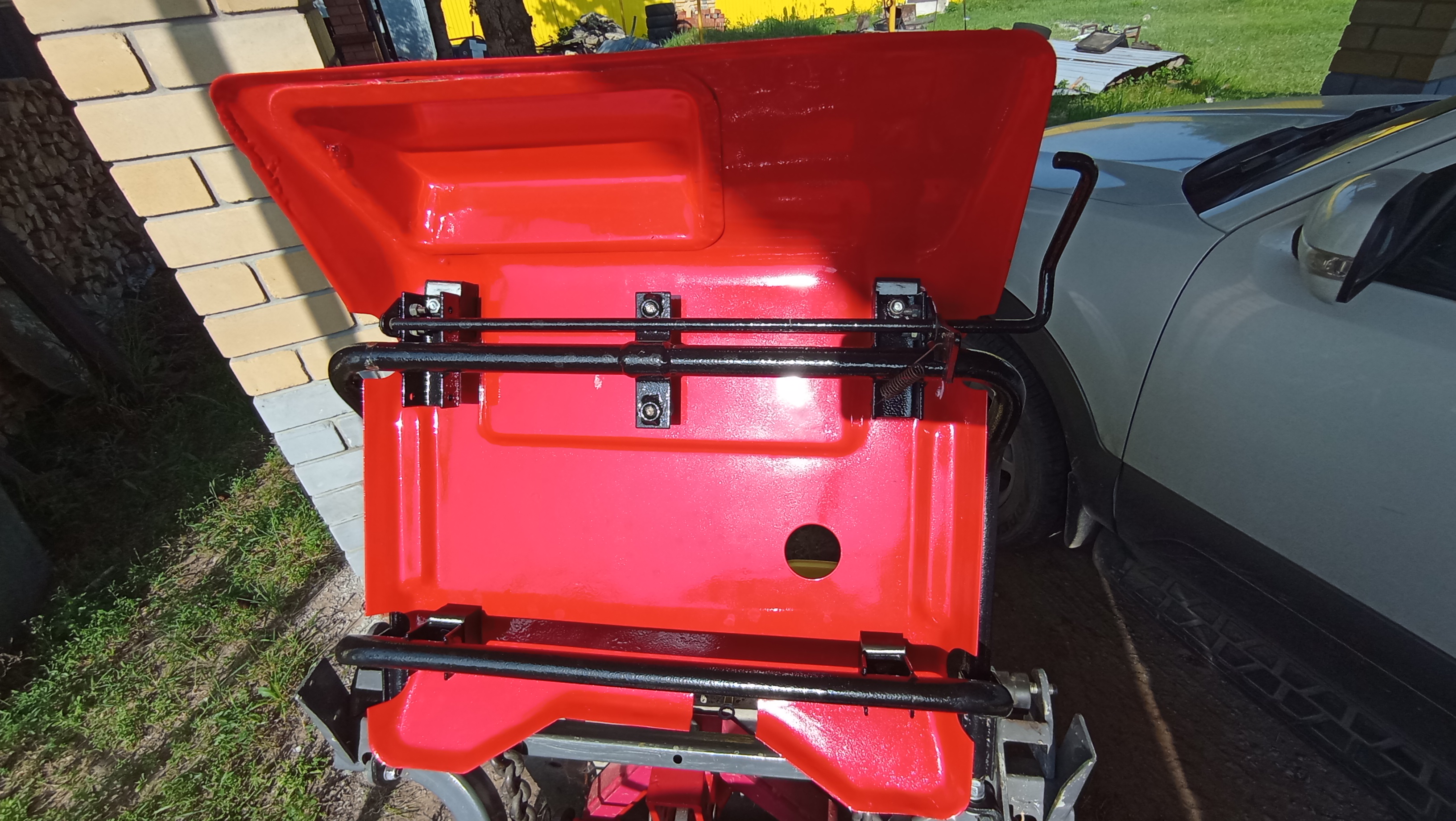

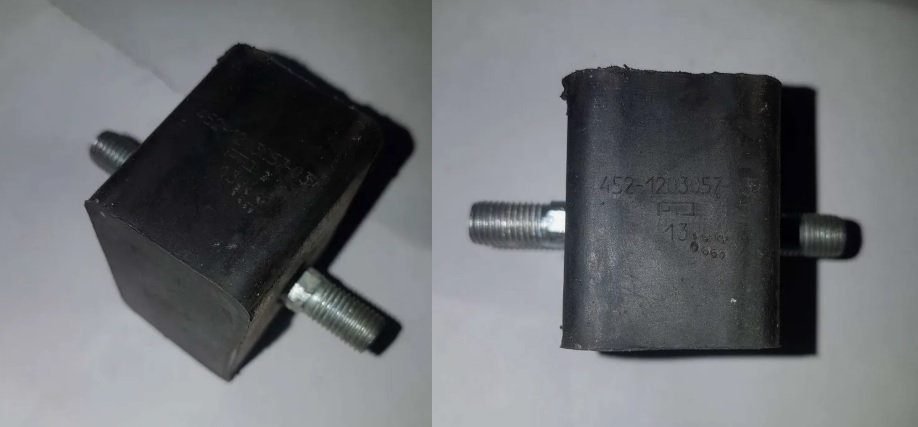

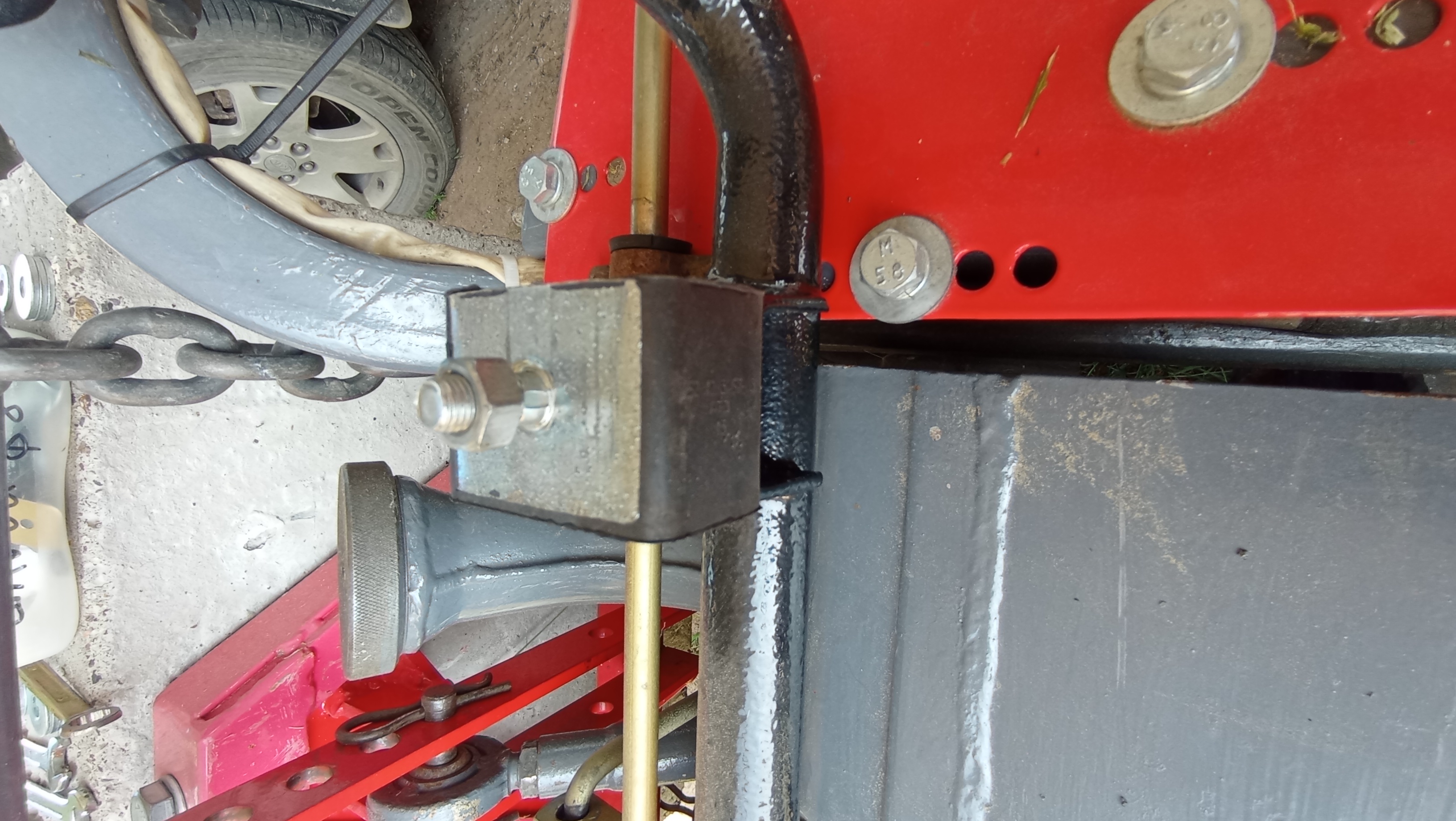

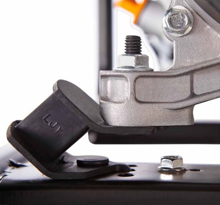

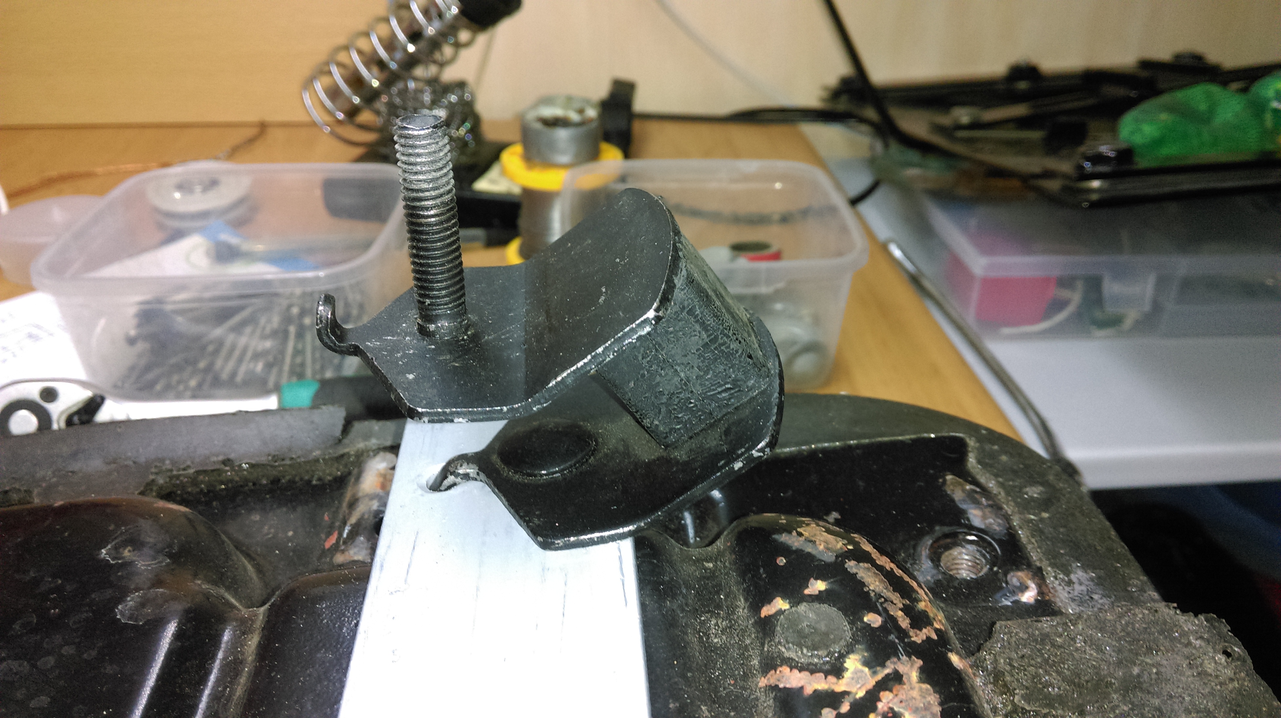

Первая серия, развалились виброопоры от генератора. Было гораздо лучше, от резких движений по всем осям координат, позвоночник был просто разгружен. Чуть выше скорость по буеракам. Но четыре генераторных опор не выдержали мой вес 92кг и резина отслоилась от крепежей.IMAG7305IMAG7301IMAG7304iucatal1001444e

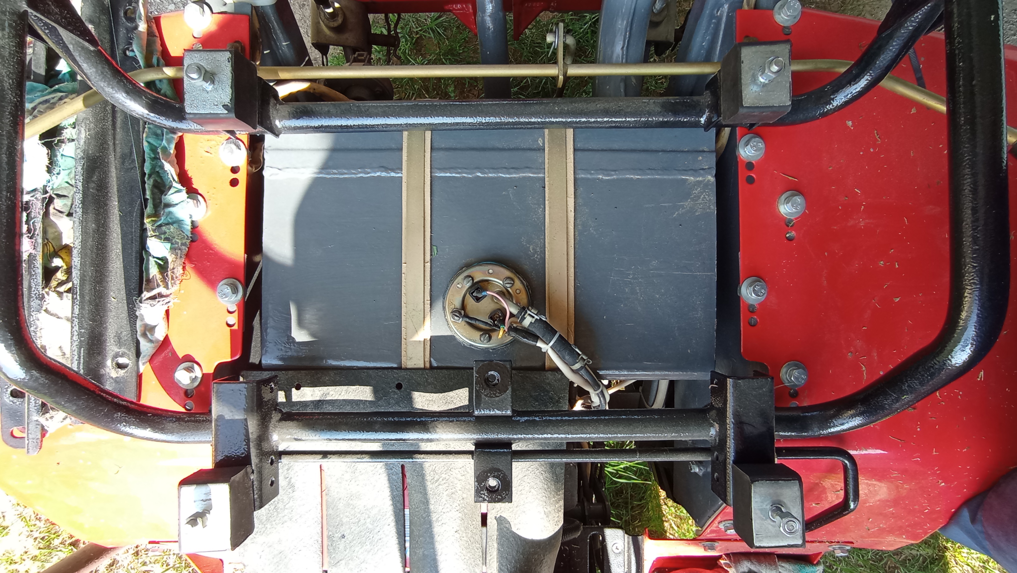

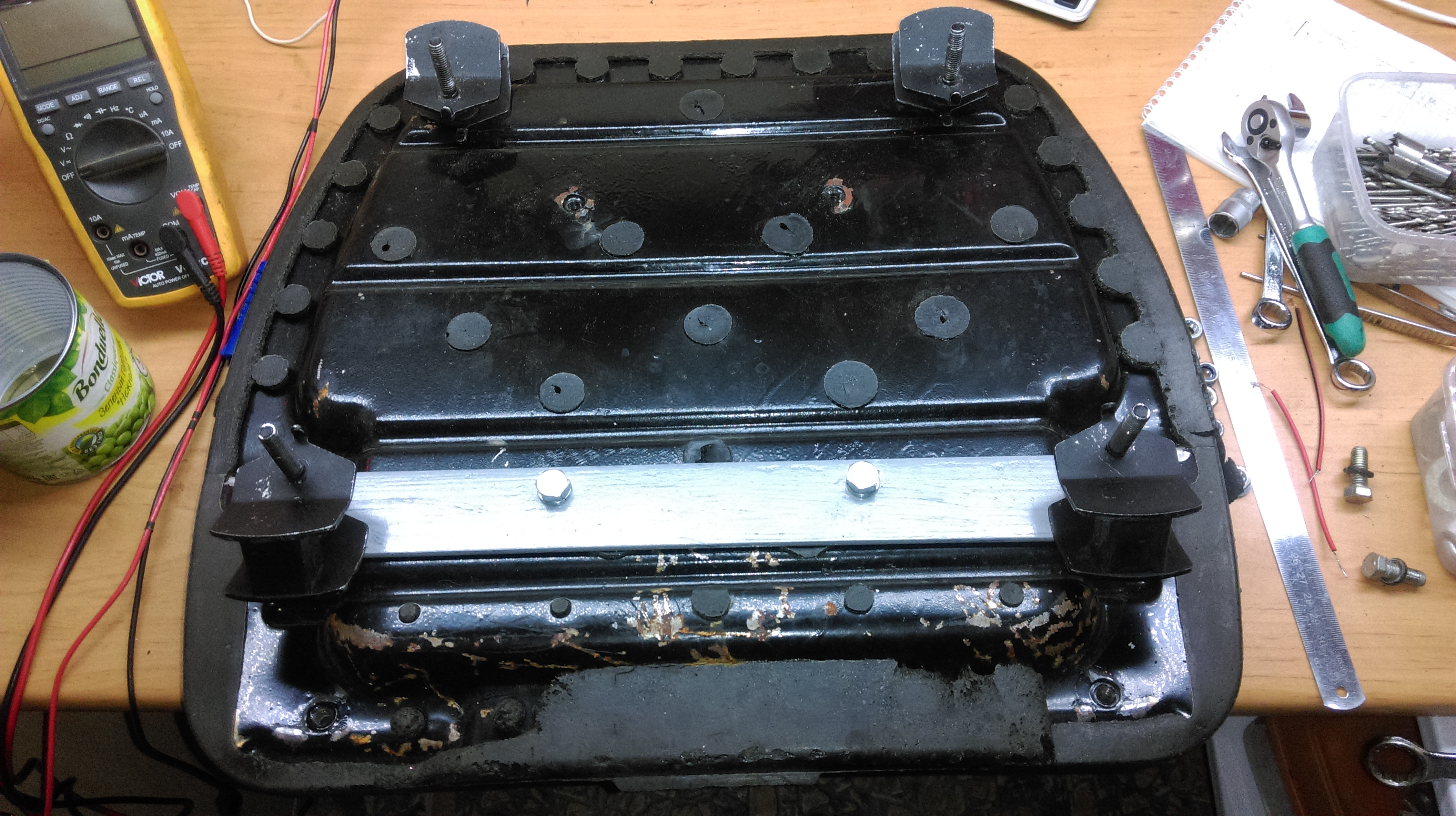

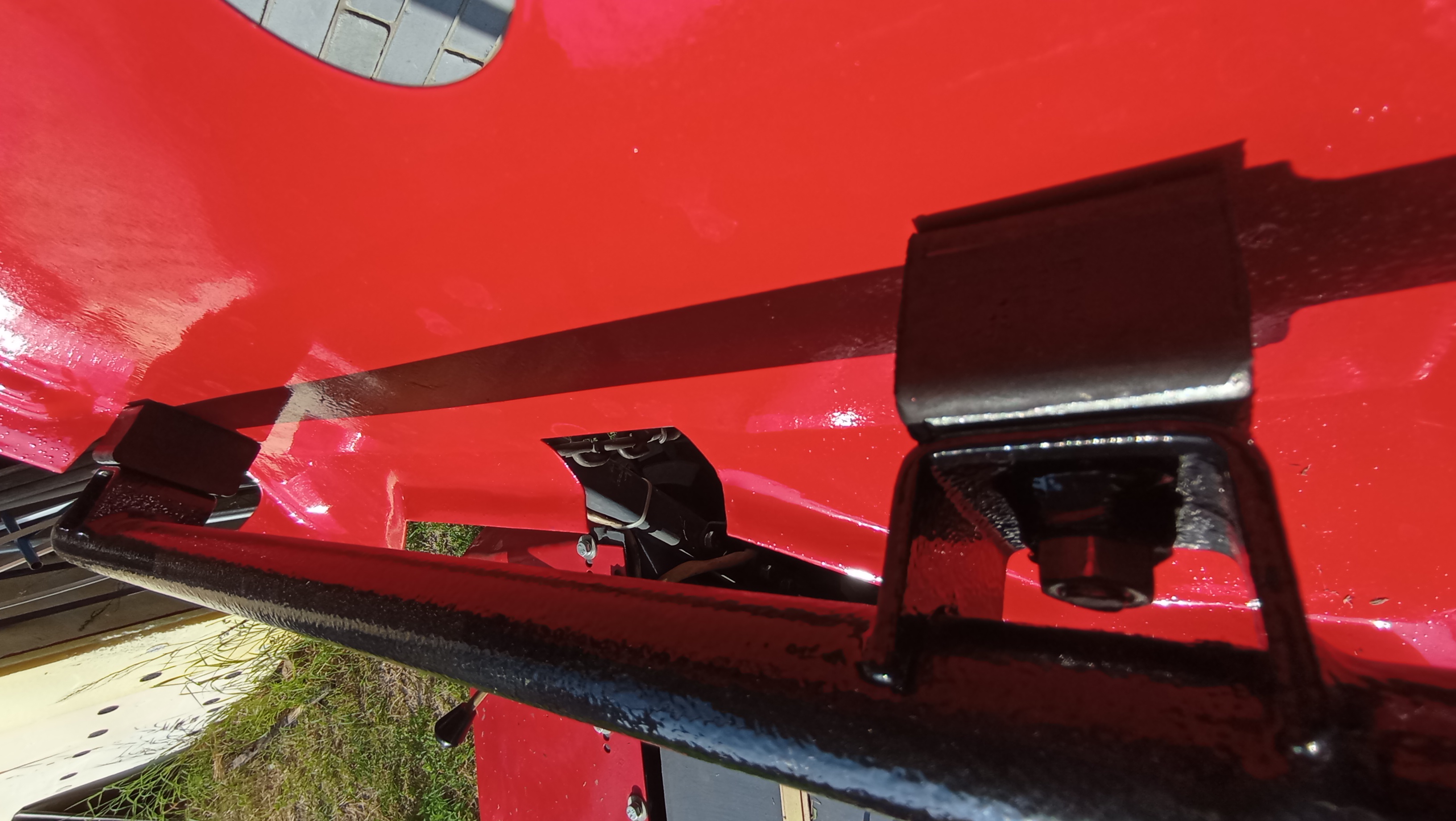

Решил я сделать вторую серию "Левитация сиденья" . В этот раз применил прекрасно себя зарекомендовали в тяжелейших условиях и нагрузках, Подушка подвески УАЗ. Не такие сиськомягкие, но очень простые в установке. В штатном варианте, где жёстко прикручена крышка с направляющими салазок сиденья к откидной раме сиденья, болтами М8. Сверлим гайки М8 в раме сверлом Ф8, собираем в обратной последовательности. Подушка UAZIMG_20250609_152229IMG_20250609_152250IMG_20250609_152310IMG_20250609_161754IMG_20250609_161733

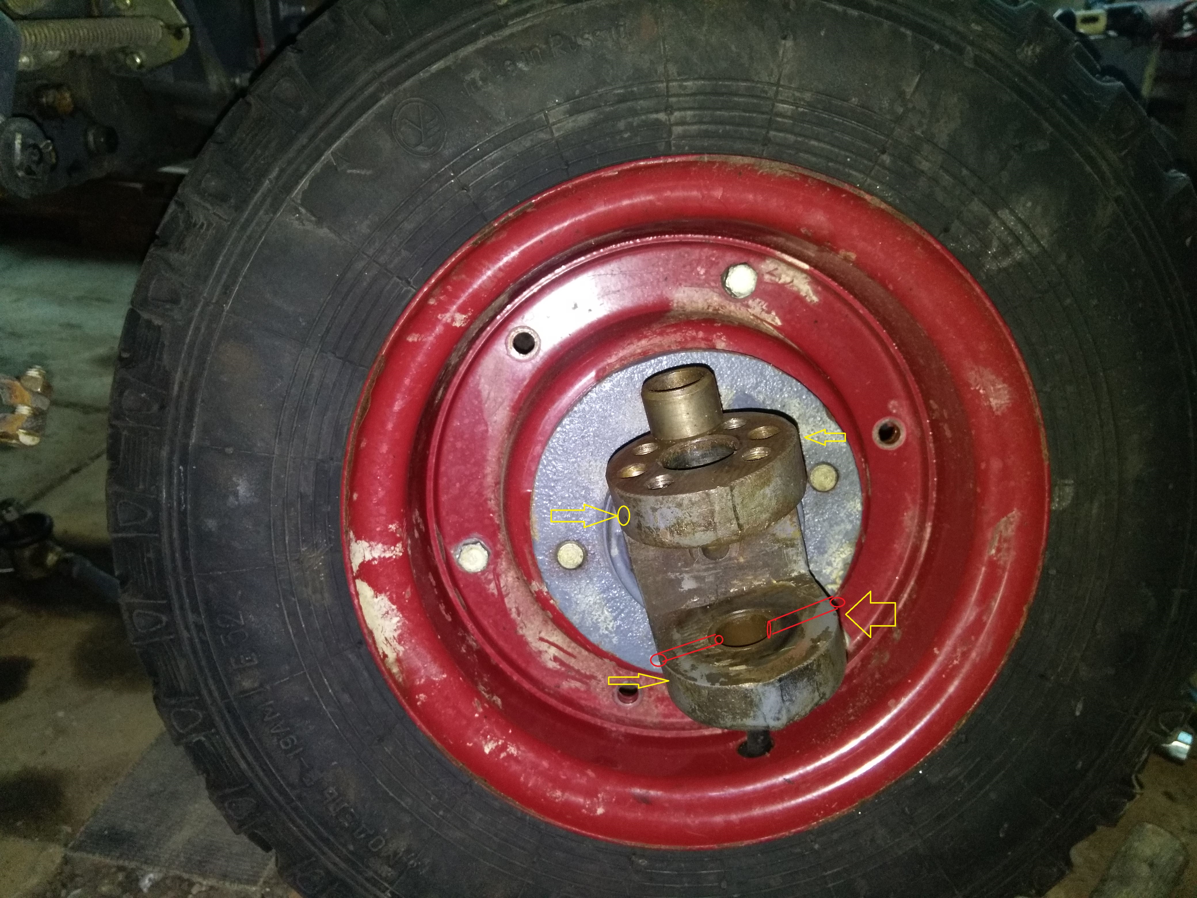

Mohave, Добрый день Евгений....ну дорогой,тебе легче,у тебя целый Цех под задницей,а ты Начальник....30 минут и всё готово. Я при таком предприятии механником был,себе трактор восстановил за месяц ПЭ-08.-погрузчик....гидроцилиндры обрезали,состыковали, сваривали..... ни одной шт не покупал. А теперь всё своими ручками....даже сверлить,в город наверное придётся везти. Женя,ещё выход есть один,посмотри,оцени мою догадку,как на _газонах в самой цапфе.Вот в этих местах просверлить,а отверстие в подшипнике совместитьПодшипник с отверстием совместить с рукотворной "дыркой".09fc96173dd5f57a25b5793681454bacЕщё шкворень можно с двух сторон обрезать,а заводское отверстие оставить,и тогда ПРИДЁТСЯ только одну"дырку" сверлить Я поторопился,обрезал,не продумав -уже готовое отверстие оставить.
