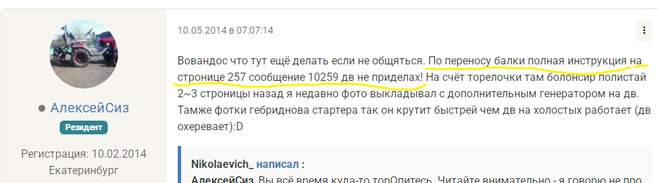

ты мне вот что подскажи как найти материал в долбанном форуме...стр257 обсуждение 10259....сраницу то я нашёл ,но номера ???? их сейчас просто убрали .-как быть?балка-перенос

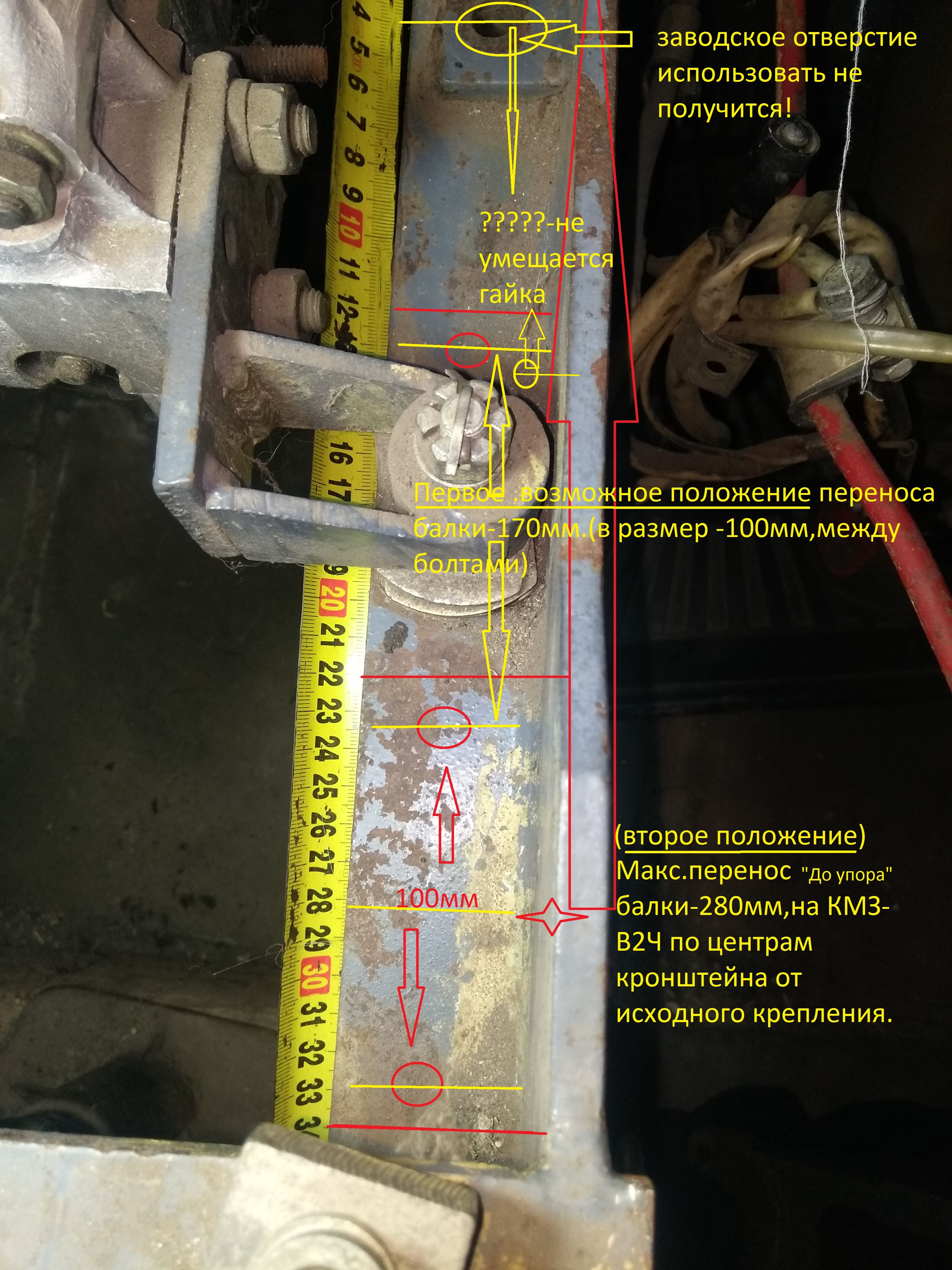

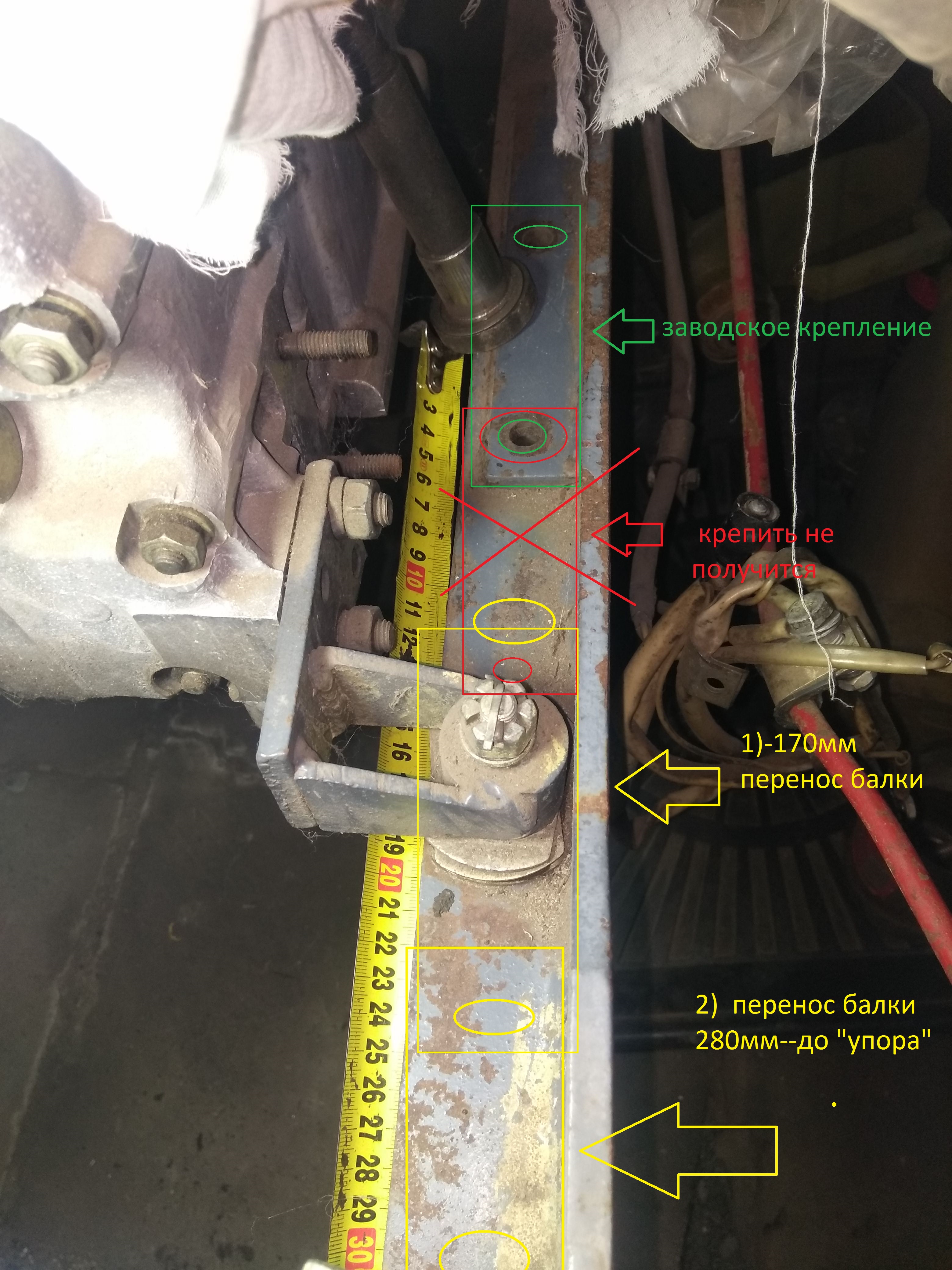

Добрый день Евгений,Да есть всё ВОМ..снегоротор , в комплекте..Коммунальный трактор достался. Я сегодня весь день с рулеткой бегаю....вымерял всё Бензинка и Дизель-это два разных размера рамы.... Короче перенос балки возможен на 170 мм и До упора-280 мм Как пишут что можно использовать 2 бывших отверстия от балки....нет---нельзя,мешает болт крепления мотора.... два болта получаются почти вместе....IMG_20250617_113039IMG_20250617_113047Как я понял,первый вариант переноса -150-170мм, это можно ВОМ перевернуть и удлинить рулевую тягу. Второй вариант-280 мм-придётся ещё и кардан удлинять Правильно или я ошибаюсь? Один косяк_как разметку наносить на раму, лёжа вверх тормашками.? Точность отверстий,должна быть идеальна! Если Мотор отвернуть с кронштейнами,тогда легче будет.

Mohave По сайту так и не нашёл сообщения..... там сохранили только страницы номера,номера ПОСТОВ убрали(чтоб было не понятно,что и когда пропало...фото и видео тоже исчезли....много,но не все и ссылки не открываются..может тоже не все?!
Всё верно делаешь. Удлинив на 150мм, Ни чего не заметишь, кроме собственного самовнушение, что стало лучше. Главное не хуже, а возни много. Тебе столько ещё надо доделать переделать. Не стоит оно этого. Хотя откат назад без последствий возможен всегда. Кроме своего бесценного времени. У меня, когда вообще ни одного люфта ни где небыло (балка была прихвачена от бездействия, тоесть после раскокосывания, всё было в притирочку) прямолинейность была просто отличной. Можно было отпустить руль, попить минералку, на 4 ой передаче. И это без переноса балки.

Mohave, Благодарю за ответ,Ну люфта нет-это только в мечтах....А кофе попить....-это фантастика.Хотя и не "загнанный тракторок,но даже пальцы болтались-не докрученные(по ходу не протягивали после получения). Теперь ясно,ход моих мыслей правильный,будем двигать на 280 и кардан мне уже подогнали удлинённый--3 тыс обошёлся. мотор буду отвёртывать с ушами,разметку делать...лёжа на спине не очень приятно, размечать и сверлить Зато весь в ПАрафине,хотел подкрасить,но смазку не могу отмыть....типа парафина или мовиля-засохшего.. Бензином тёр,смывается,где ровная поверхность,где изгибы...ни хрена не взять, пескоструя нет. О Мысля "пришла", раму усиливать всё равно надо будет изнутри пластиной,делаю шаблон,размечаю и сверлю пластины,накладываю на раму изнутри,притягиваю моторным болтом по месту и сваркой прихватки и сверлить по готовым отверстиям с последущим проходом развёрткой на ф-11(болты шатунные ЗИЛ-130)будет мёртвое соединение.
