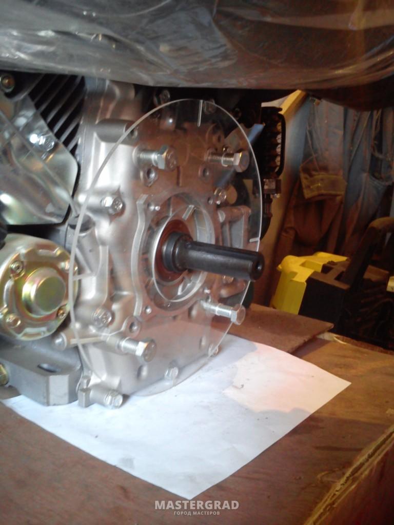

yura-khusnet, Мы эксперементальные вещи на 3 Дпринтере печатаем. Но в случае с эксперементальной плитой, надо на лазере из листового пластика нарезать. Мне оооочень нравится из поликарбоната прозрачного. Все кишки видно. Дорого, но кто первый идёт, всегда так.

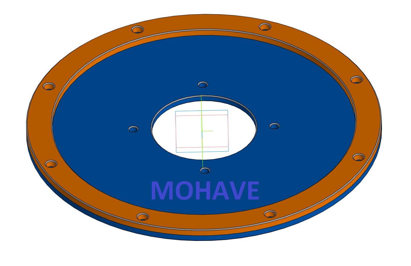

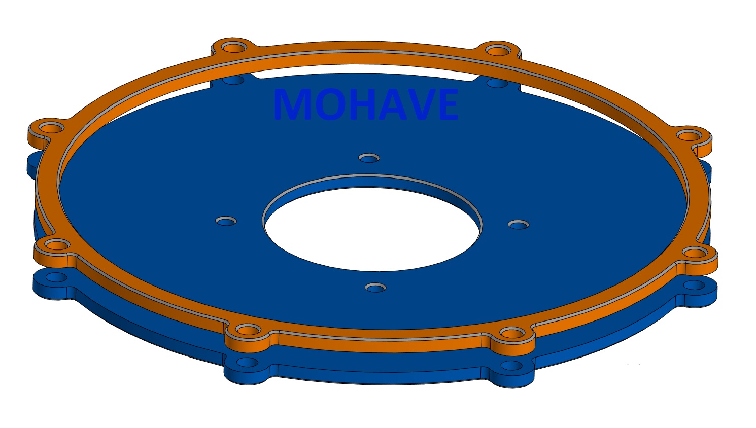

Плита В2Ч сборкаПлита В2ЧПлита для КМЗ В2Ч для условного двигателя Плита В2Ч упрощено Само собой, упрощено, без выпендрёжей. Для условного двигателя.

19d30787bfb07e78d476987844610945Типа такой?

Всё верно. Сейчас точность лазерной резки 0,05мм.

Позже чертёж оформлю, выложу. Простота этой плиты, это изготовление из материала Сталь 3, толщиной 7мм, два элемента. А можно и из толщины 3+4мм пакетом. Вырезается на лазере, для этого будет нужен файл этой детали в формате DXF . Можно на лазере вырезать с припуском, как заготовка, для дальнейшего доведения до апсолютизма центровки, довести на токарке или другом доступном станке. На 3D модели выше, центральное отверстие и четыре отверстия для крепления фланца условного двигателя показаны справочно, условно для понимания.

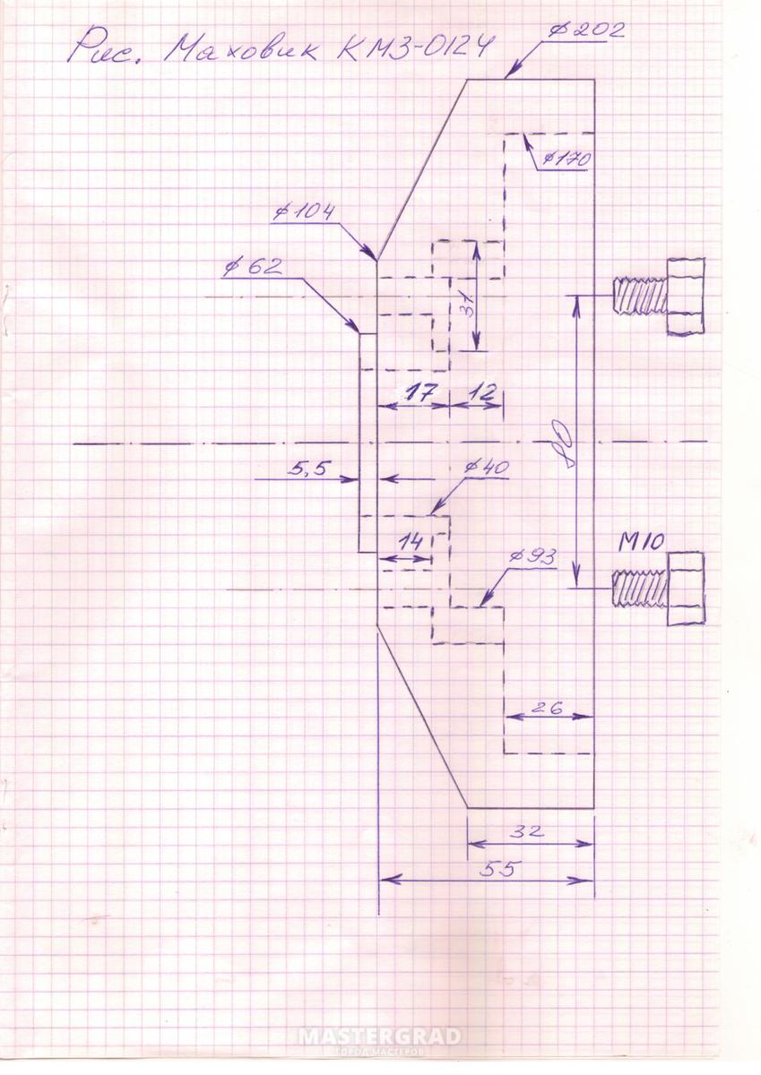

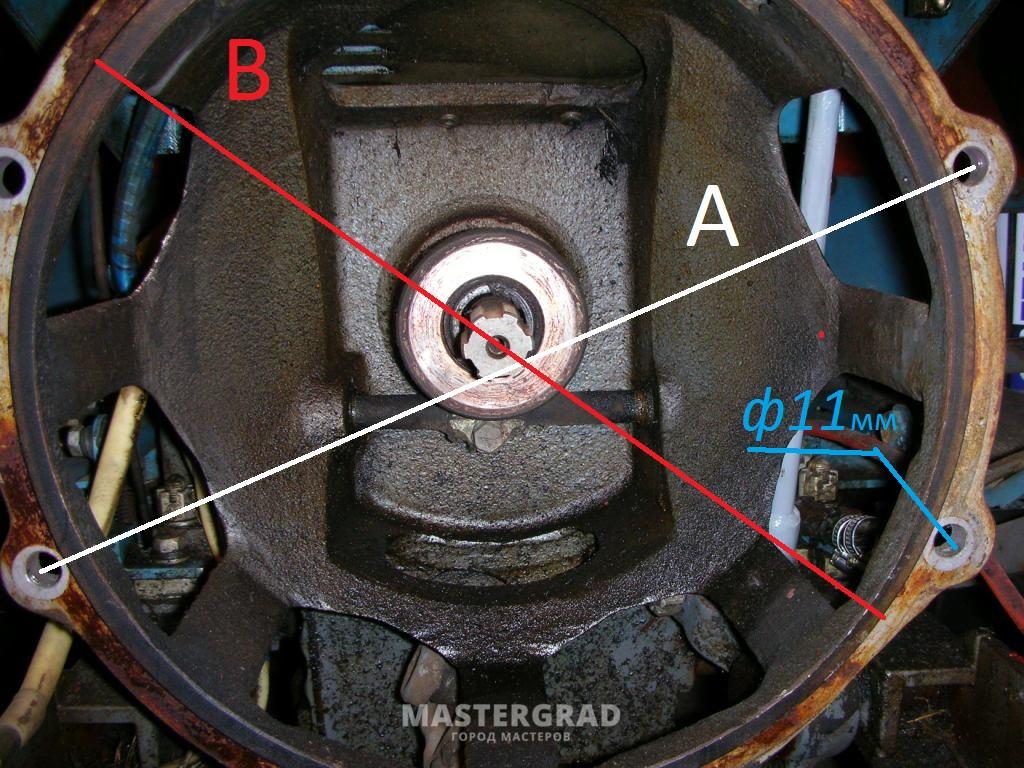

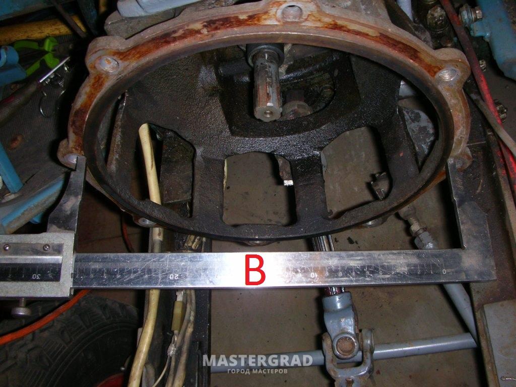

Mohave, У меня сохранённая картинка по замерам,там по отверстиям в кпп ф-11мм,не многовато?двиг диз маховикмах2эти размеры совпали мах-двигатель диз2махжене помню кто выкладывал(наверное Дружинин) для продажи.женя

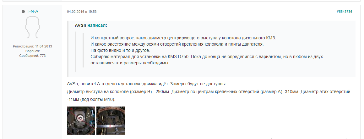

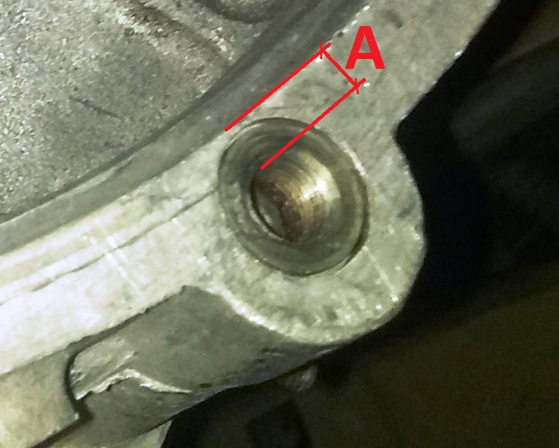

Юрий, первые две фотки полезные. Размер 290мм, посадка картера двигателя на раздатку КМЗ, подтвердился это хорошо. Болтовое соединение есть вопросы. На сколько правильный замер А? От края проточки до условно стенки резьбового отверстия (не до центра). Размер А

А-10мм,Это точный размер(большой штангель.)

А-10мм, Б-8.3мм(под болт м-10мм) 10 мм -это точный размер(большим штангелем замерял) Размер "Б"-отверстие,замерял штангелем маленьким_ф-8.3мм,но под болт м-10мм(значит малый грешит на 0,02 мм.

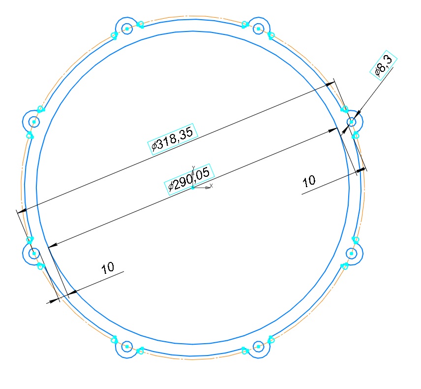

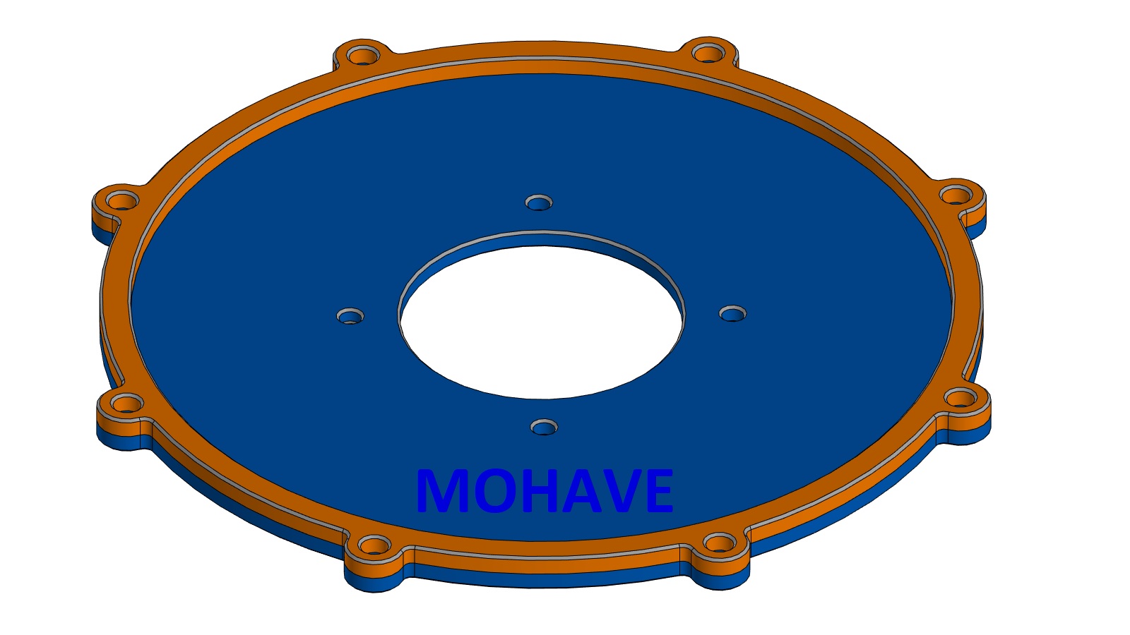

yura-khusnet, Размер межцентровое по отверстиям для болтов. Ф290,05+10+10+4,15+4,15=Ф318,35. Как то не с конструкторской эстетики. Кольцо Более красивее по центрам для болтов размер Ф310 по сообщению ниже, фото661ada2c3e68034b254a74d53d55cad8

yura-khusnet, Размер межцентровое по отверстиям для болтов. Ф290,05+10+10+4,15+4,15=Ф318,35. Как то .....
каркасЗавтра штангелем перемерию...а отверстие под болт М-10-значит должен размер быть 8.5мм(у меня получилось-8.3мм)значит штангель не точный на 0.02мм._врёт _по русски. Я же Поправку делаю,под болт М-10,значит и брать надо размер Ф-8.5мм, а не 8.3мм Размер -290,005 мм.. наверное переуседствовал с натягом-0.025 на сторону.,вероятнее всего -0.05мм -это лишняя цифра. Завтра всё перемерию.... (без фанатизма)каркасЖеня,здесь Вы нолик пропустили.Ещё раз глянул,штангель в размере Посмотри снимок штангеля(2 страницы назад)моя не внимательность-ночью всё замерял. и ты штангел мой не перепроверил...там шкалу видно хорошо.Но если так считать получается ф-290+10+10+4.5+4.5=318.5мм..... По шкале штангеля размер показывает\~280мм плюс "губки" штангеля -0.5+0.5=290мм Где ошибка закралась? Целых 8,5 мм?(если Смотреть замеры ТНА из Воронежа.)
