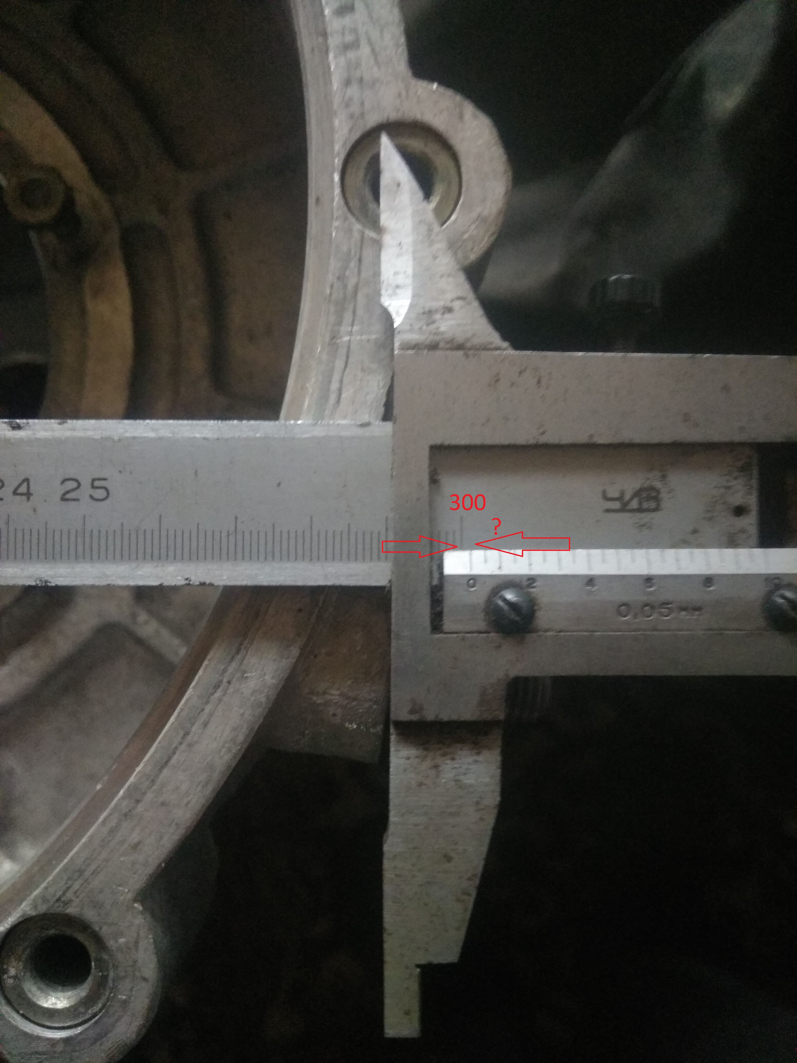

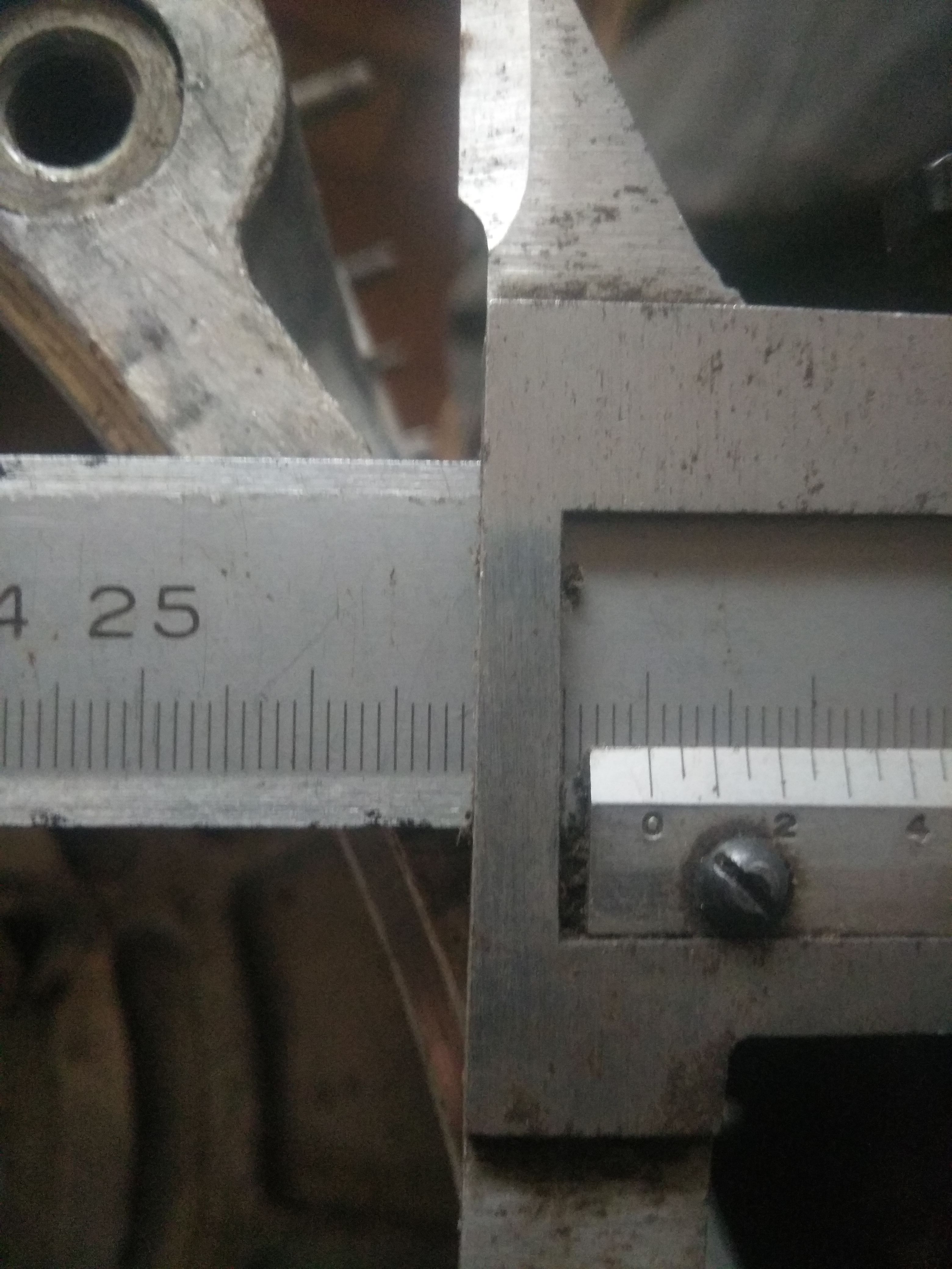

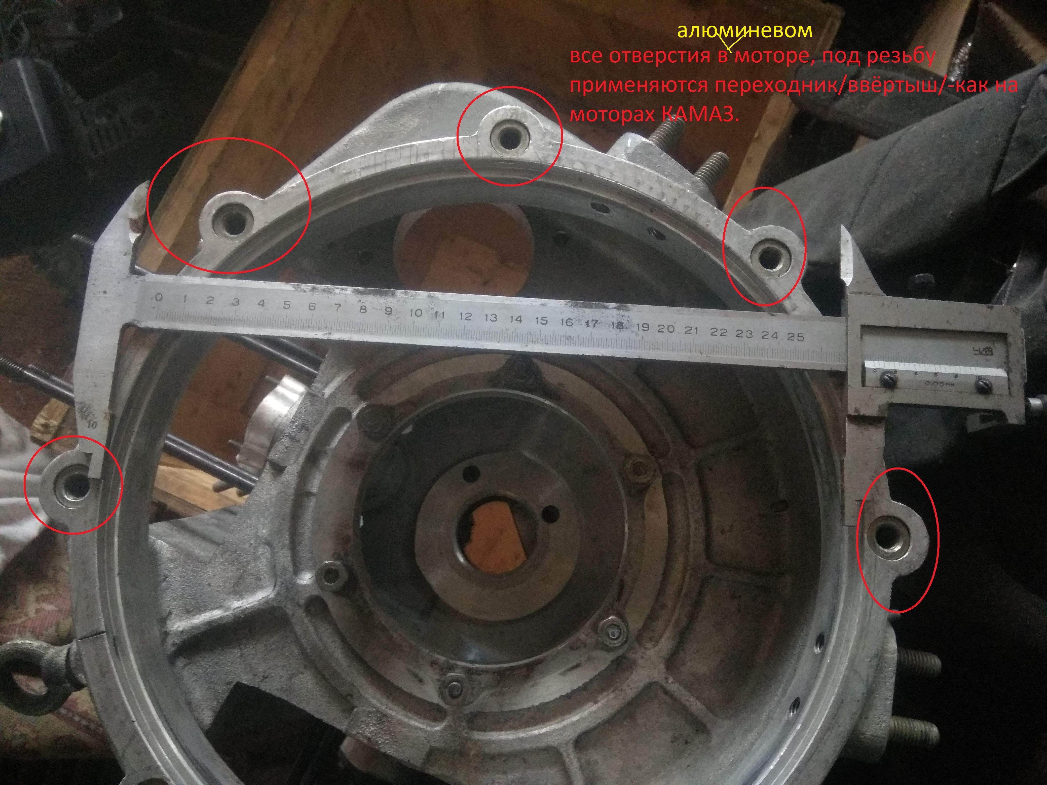

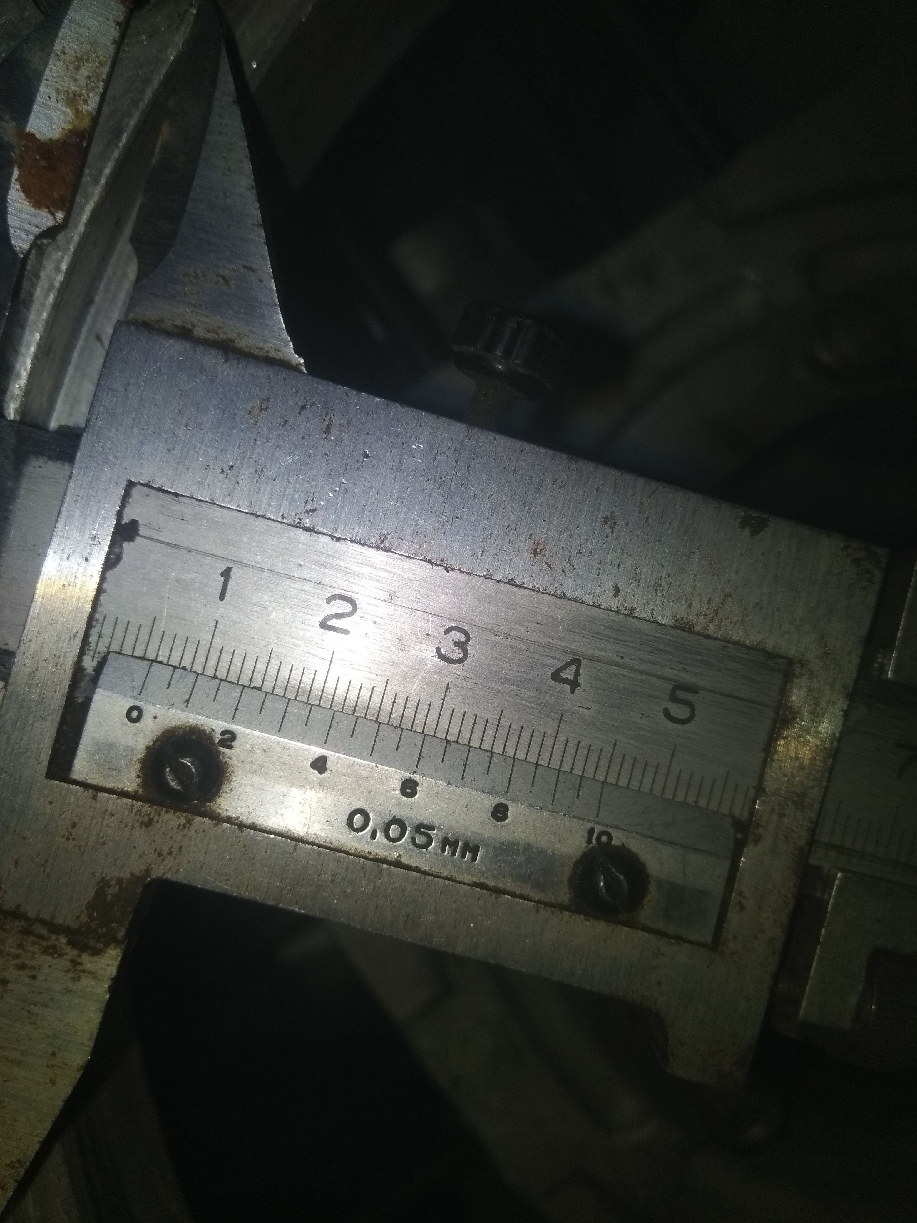

Женя нашёл я ошибку размер "А" не 10 мм а-6мм (видимо сложил 2 размера в один)...сейчас всё перемерял заново.каркасвообще мозги заскоки пошли,в предыдущем написал-4.5мм размер(хотя надо 4.25...пиздец мозгам.щтангель с линейкой не совпадают на 2 мм.завтра пойду за штангелем сравню свой и чужой штангель....может от мороза врут,линейка на морозе,лежит,штангелт дома.?Вот что получилось с моими линейками....290мм+12+8.3=310.3мм Но судя по размеру 302 по краям отверстий и +8мм на болт(без резьбы) получается 310мм по центрам оиверстий. Завтра перемерию чужим штангелем.

Прошу прощения у всех,Размер "А"-6мм(10мм -это не верный размер). Размер "Б"- под болт_М-10мм

yura-khusnet, а я ещё думаю, а может Юрий, от проточки до центра сразу дал размер. Поставил точку твоя фотка выдержки из сообщения соклюбня форума, два размера 290 и 310 по болтам. Вообще, хорошо, что разобрались. Диаметр отверстия 11мм в раздатке КПП, это нормально. Центровка и посадка за счёт проточки размера 290мм. А болты просто жмут к телу. В плите я заложил сквозное 10мм.. без резьбы, гайка дешевле, чем нарезать самому 8 отв М10 в теле толщиной 14мм. Небольшой увод, неточности при сверловке, скомпенсируют дыры на 11мм. Хотя если сверлить на лазере, всё достаточно точно будет.

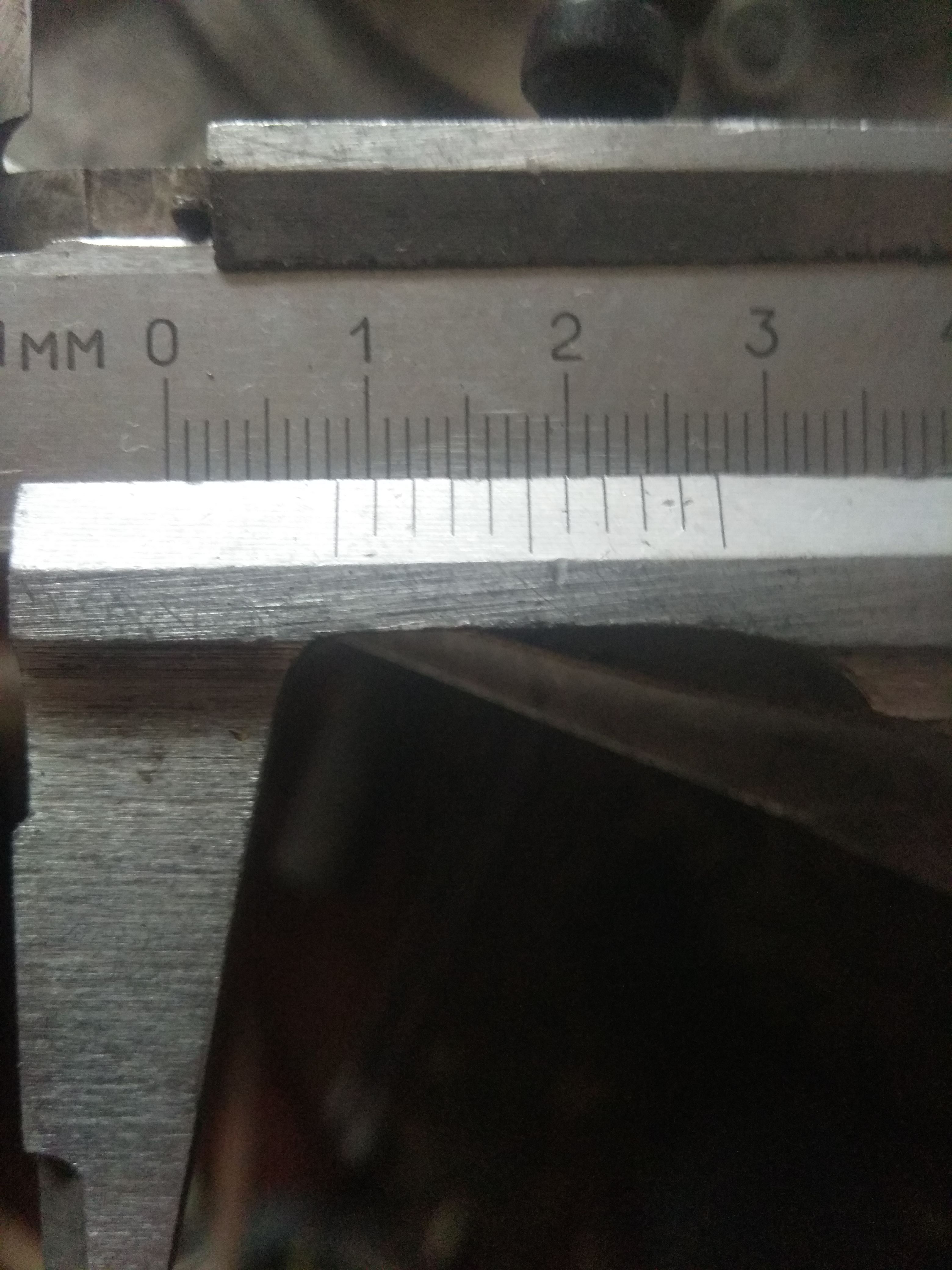

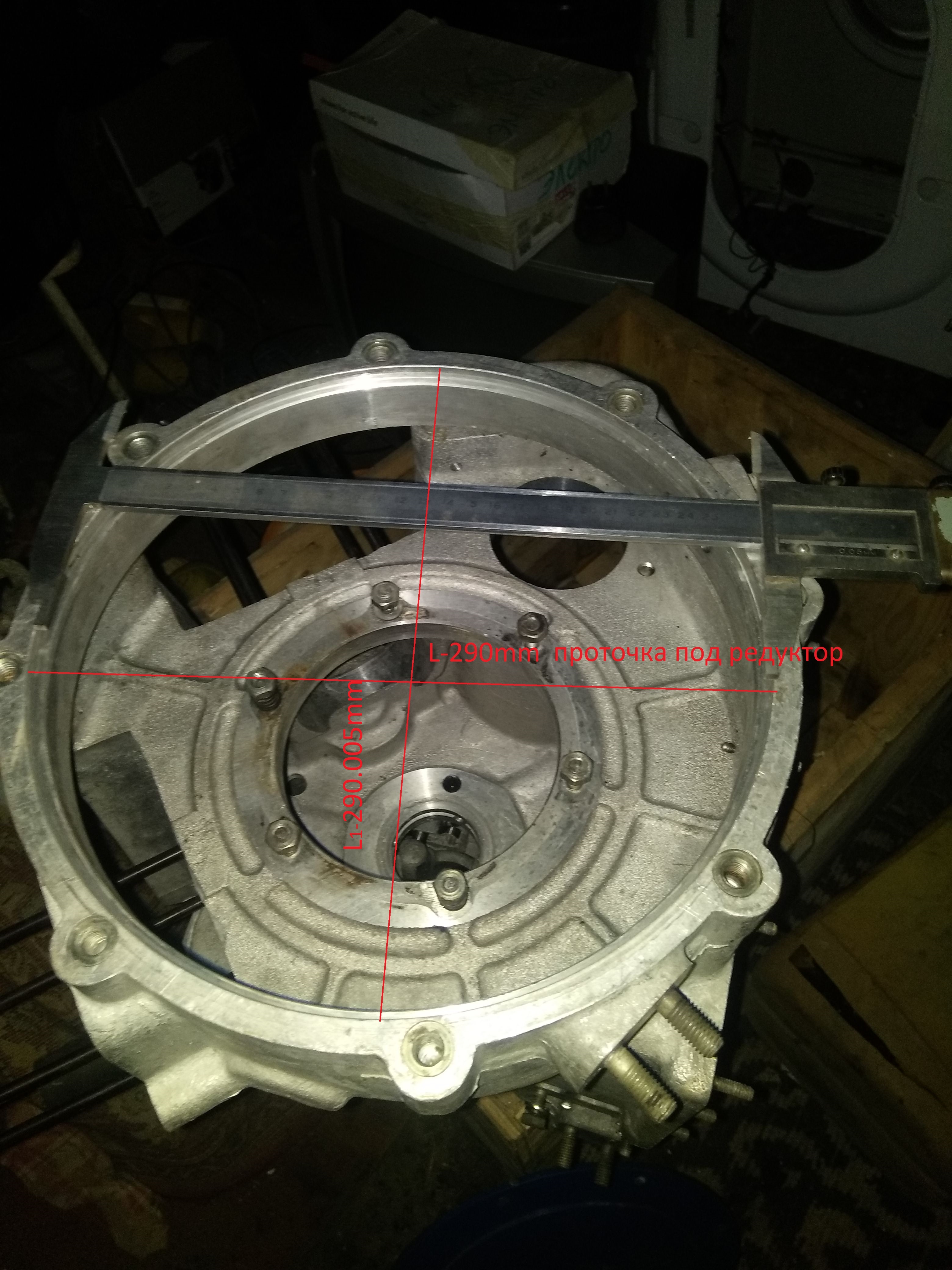

принёс другой штангель(у слесаря попросил) вот размеры "А" отверстие-ф-8.5 мм (в тугую,без фанатизма) под болт М-10мм. ф--8.5ммф-8.5мГлубина отверстия-глубинаглубпротоРазмер посадки под роздатку(замер перекрёстно Х образно) 1)- L-290мм. 2)-290.005мм.(разницу , считаю не существенной)проточка под ред проточкапроточка под редукторРазмер межу резьбами картера 300+(2мм?)L-302mm2L-302m.Толщина стенки между проточкой и резьбой болта L-5,8мм толщина стенкитолщинаВроде-бы все размеры перемерил.Жаль электронного штангеля нет(ошибок меньше)

Юрий спасибо. Все замеры классные. И можно сложением вычитанием всё перепроверить. Чертёж здесь выложу.
