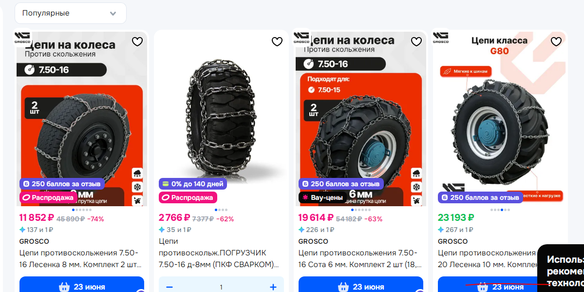

На каком фото? Столько фото и всё разное

А так всё разное, то ячейка цепи, то конструктив сборки.

на первом..лесенка(цена не понятная),вот ещё нашёл УРАЛЕЦ 7.50х16-2шт 6.500р https://ulianovsk.agrodvor24.ru/product/czepi-protivoskolzheniya-para/![км](https://mastergrad.com/mediafiles/e9/20/40/e92040bde8d1d7e8ac23e5f7d62bb507.png)

Ни чего не открывается. Я делал у гаражника. Чел специализируется на этом. Показал фотку трактора, сказал привези колесо. Сделал из советских цепей, это не говно метизы. Цена была очень даже гуманна. Понравилось, вот как говоришь, так и сделает.

https://www.ozon.ru/search/?from\_global=true&text=%D1%86%D0%B5%D0%BF%D0%B8+7.50%D1%8516&\_\_rr=2&abt\_att=2&origin\_referer=www.ozon.ru ____скопируй и Гугл поиск(открывается)кцепи 7.50х16____в Озоне забей ....быстрее откроется

Тебе везёт,у нас нет таких спецов Цепи противоскольжения для минитрактора r16 ___ в Озоне.
