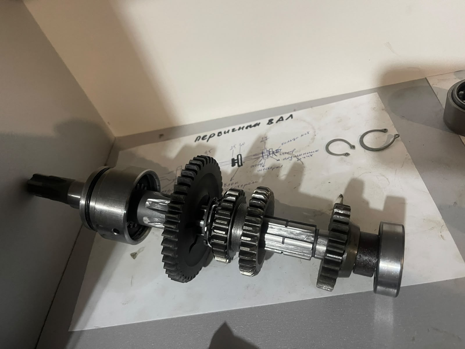

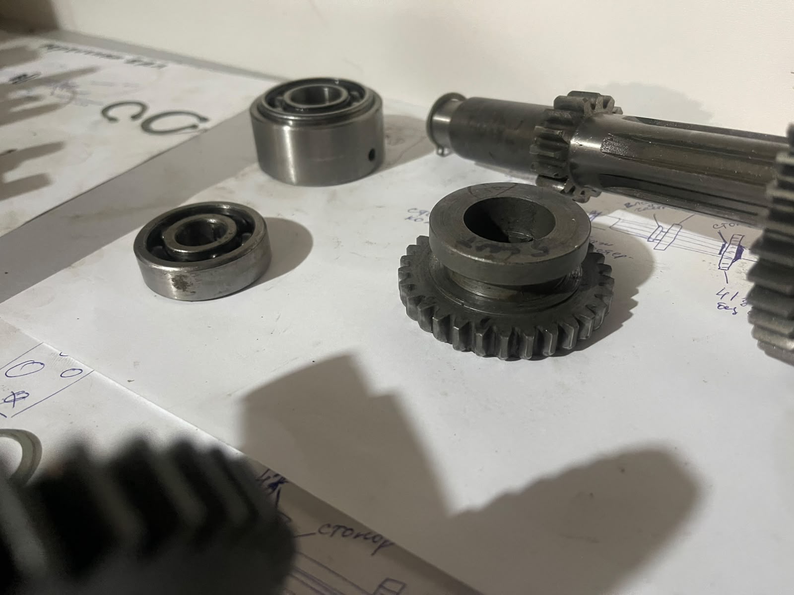

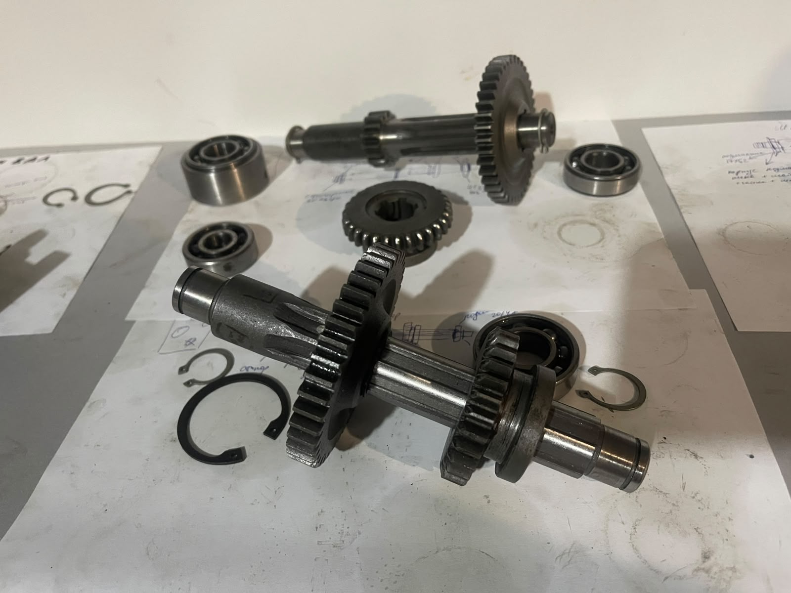

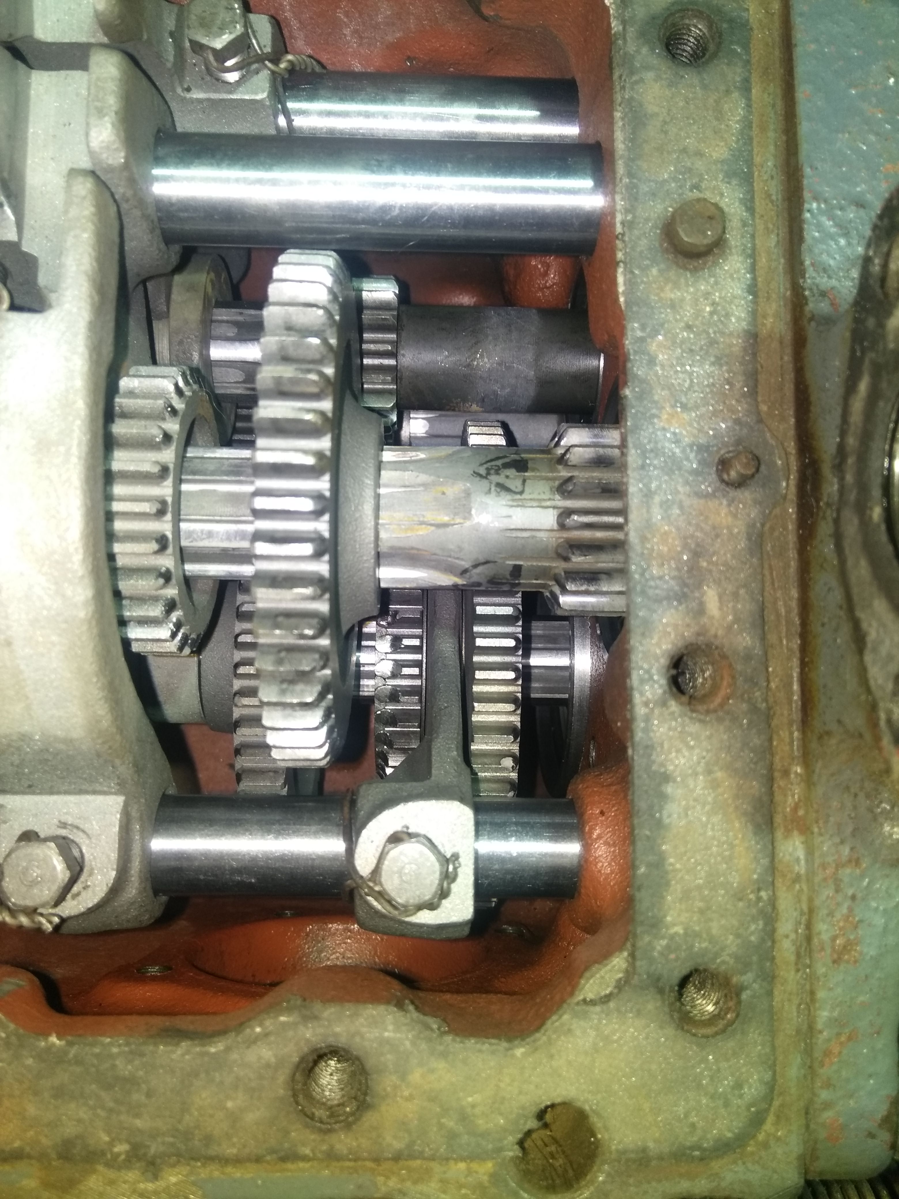

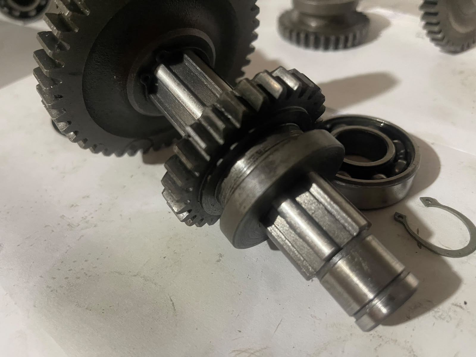

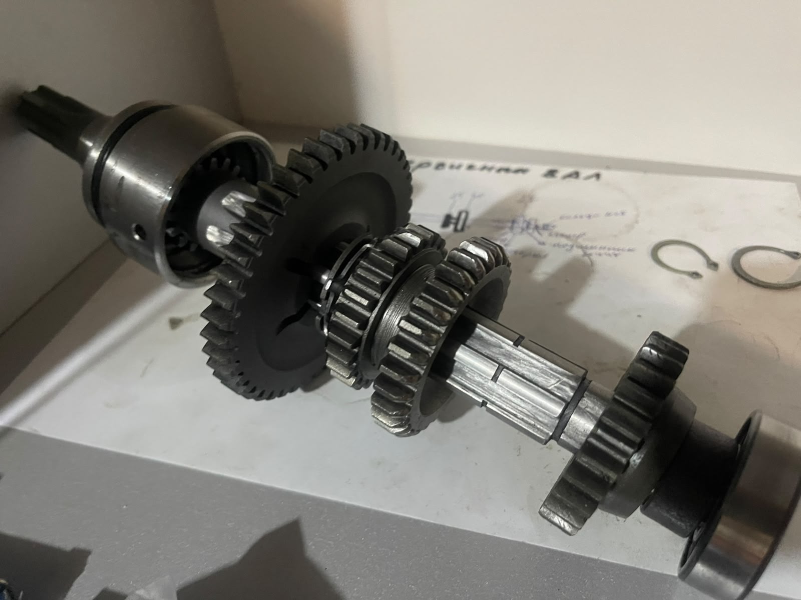

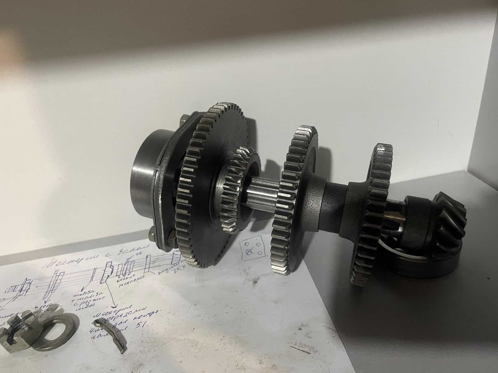

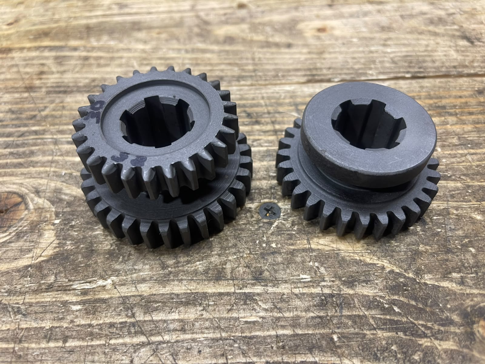

Размеры можешь нарисовать? Без закалки я тебе могу найти(Саранск город)сегодня другу нарезали шлицы для фрезы-переходник 54х48 _3 тыс цена..Сегодня заказал шестерню-ответ ждём(цементировать вот надо где-то искать(на атоУАЗ или Механический) Ещё откликнулся мужик из Смоленска, Шестерни на КПП КМЗ изготовляет на заводе поштучно или комплекты...валы тоже делает. 4/2 и 5/1 кпп прислал фотоIMG-20260804-WA0008 Цементация присутствует.... Маленькие 7000,большие(сдвоенные) 13000 руб ....заказал...сижу жду,думаю дешевле не найду и главное время уйдёт на поиски и ожидания.....и так уже третий год стоит разобранный.IMG_20260804_104357Вот такая нужна 3,5 зуба срезано. шестерня 31х60 (2-5 передачи)IMG_20260804_090801завтра ещё на военный завод к ребятам схожу,делали по 500р шестерню,сейчас цены может поднялись? но гарантия,что цементация есть. уже душу греет..... Знать бы размер твоей ступице,завтра-бы заказал,через неделю готовую привезут.

IMG-20260804-WA0015IMG-20260804-WA0014IMG-20260804-WA0013IMG-20260804-WA0012IMG-20260804-WA0011IMG-20260804-WA0010Вот фото прислали,от КПП 5х1,выбирать можно,какую шестерню и вал заказывать.

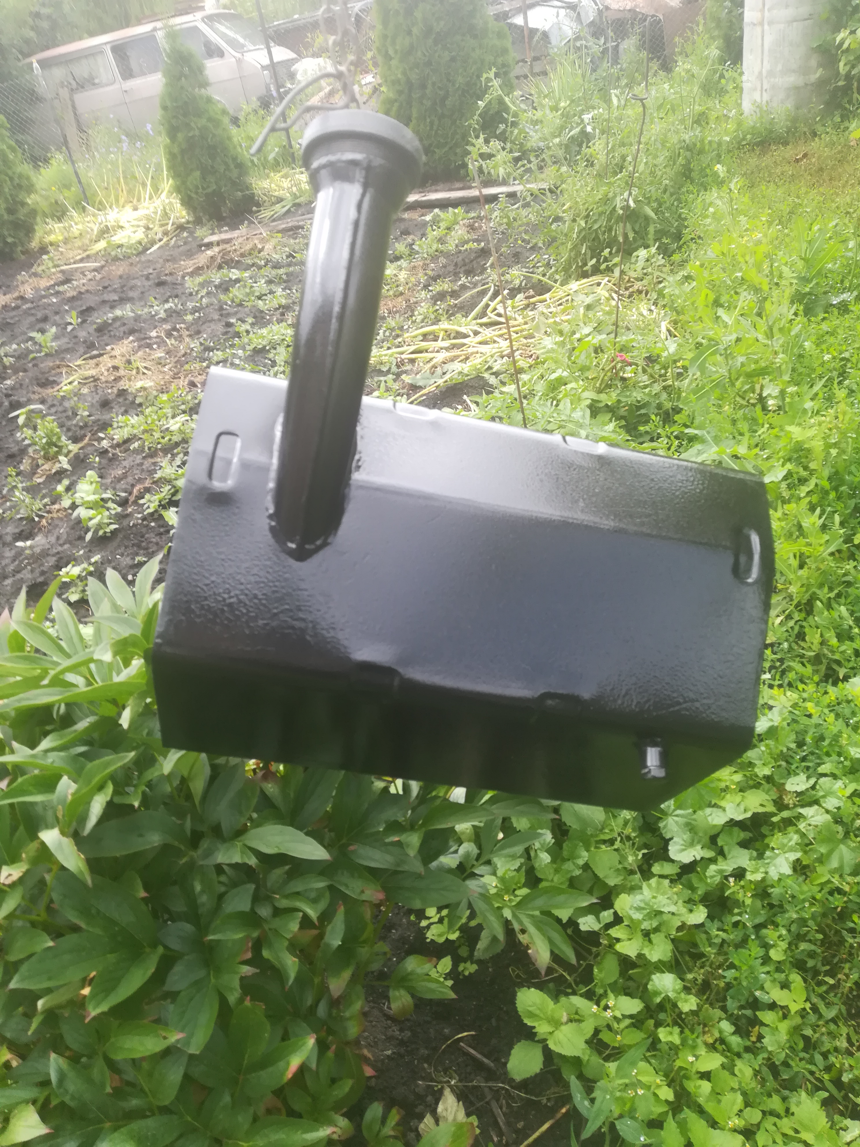

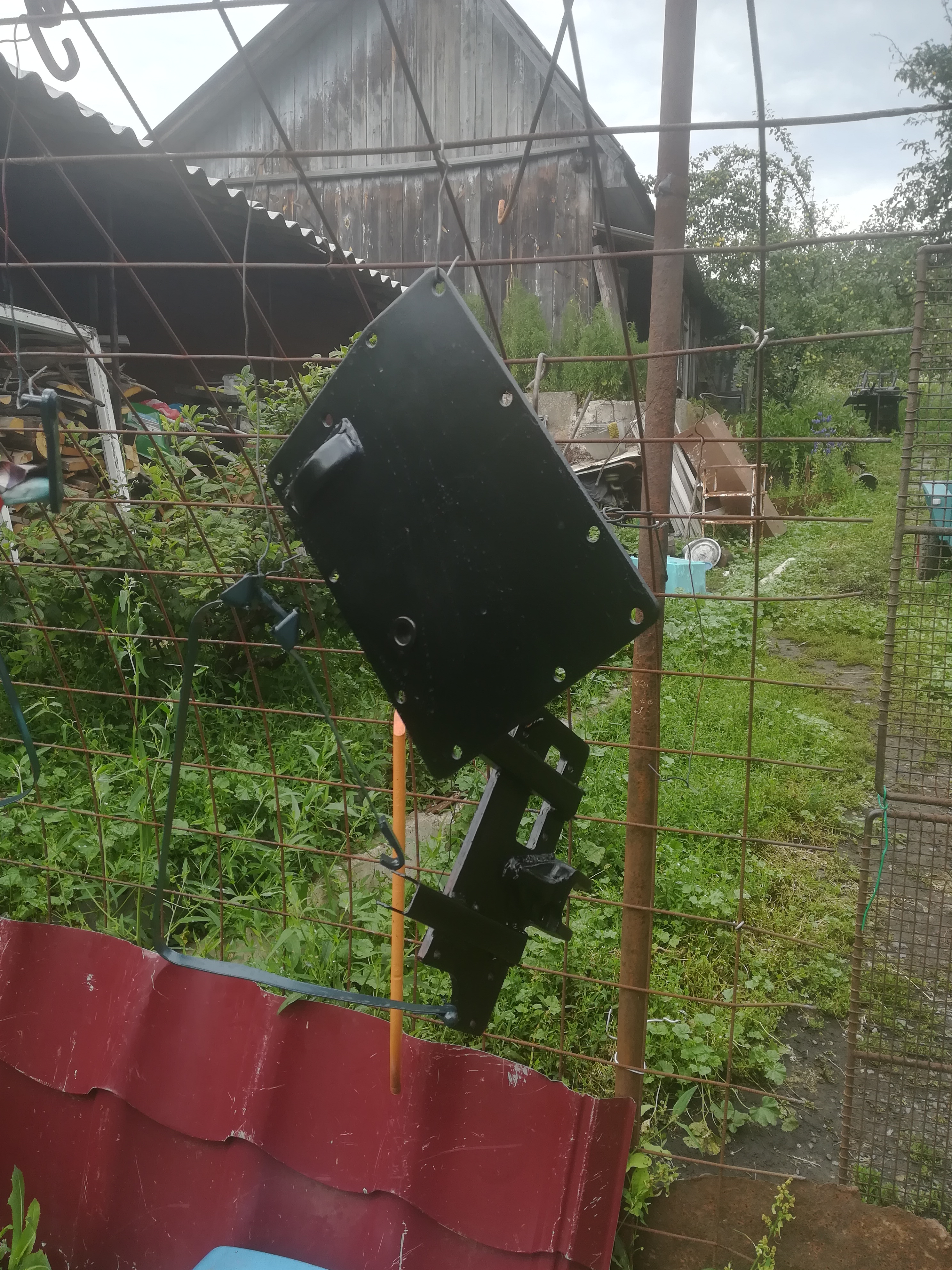

У нас сегодня солнышко "шпарит"-третий день....фермеры и частники в восторге...СЕНОКОС....от темна (роса сойдёт)до темна...(роса выпадает) работают.IMG_20260724_141913Облицовку покрасили порошковай,сам трактор (частями)помаленьку крашу дома-молотковай.Погода благосклонна к уличной сушке, как "держаться" будет??? На все сливные пробки КПП и раздатки устанавливаю круглые магниты.....прислали 15 штук(без дела лежат) в работу пустим.

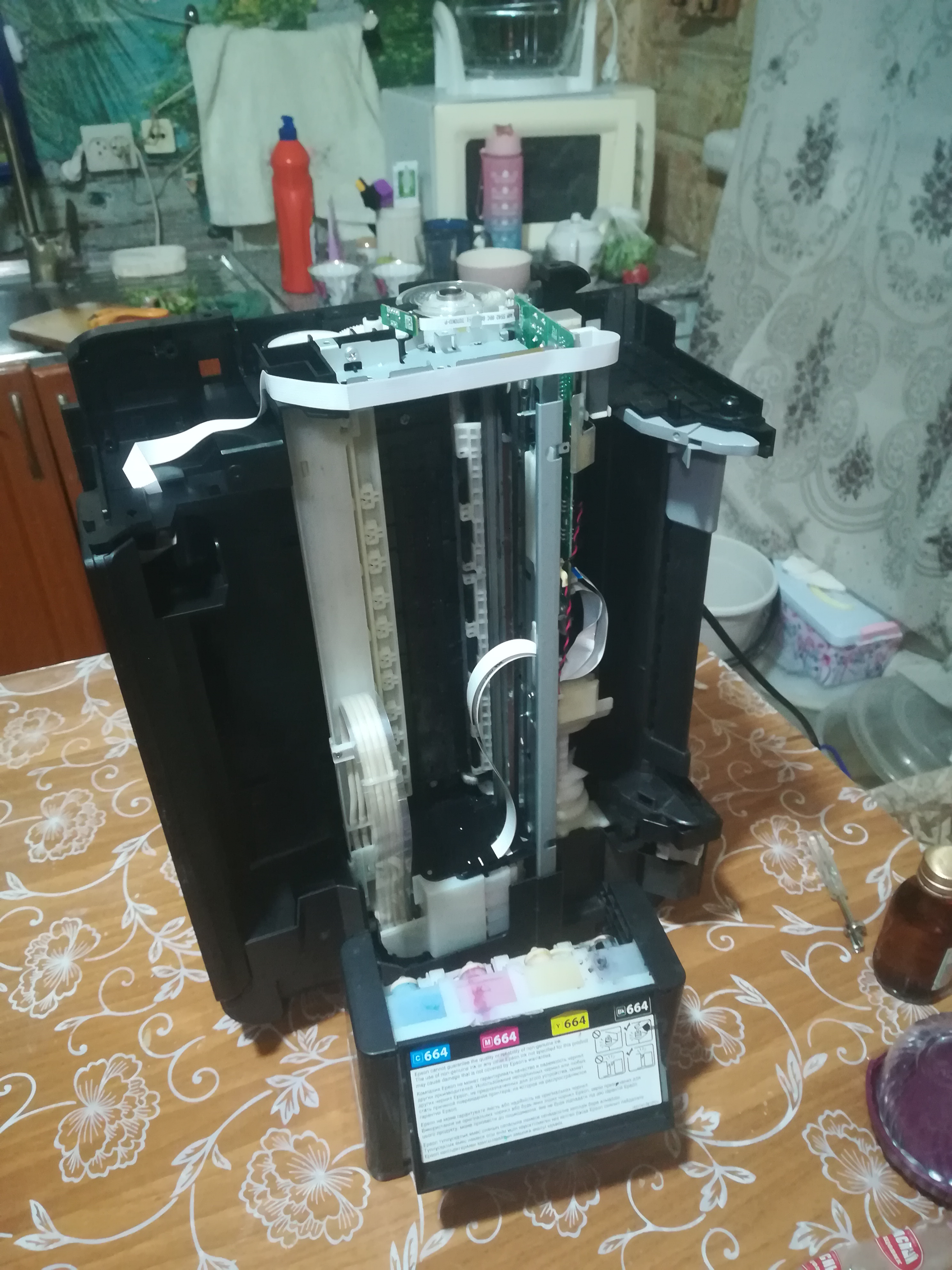

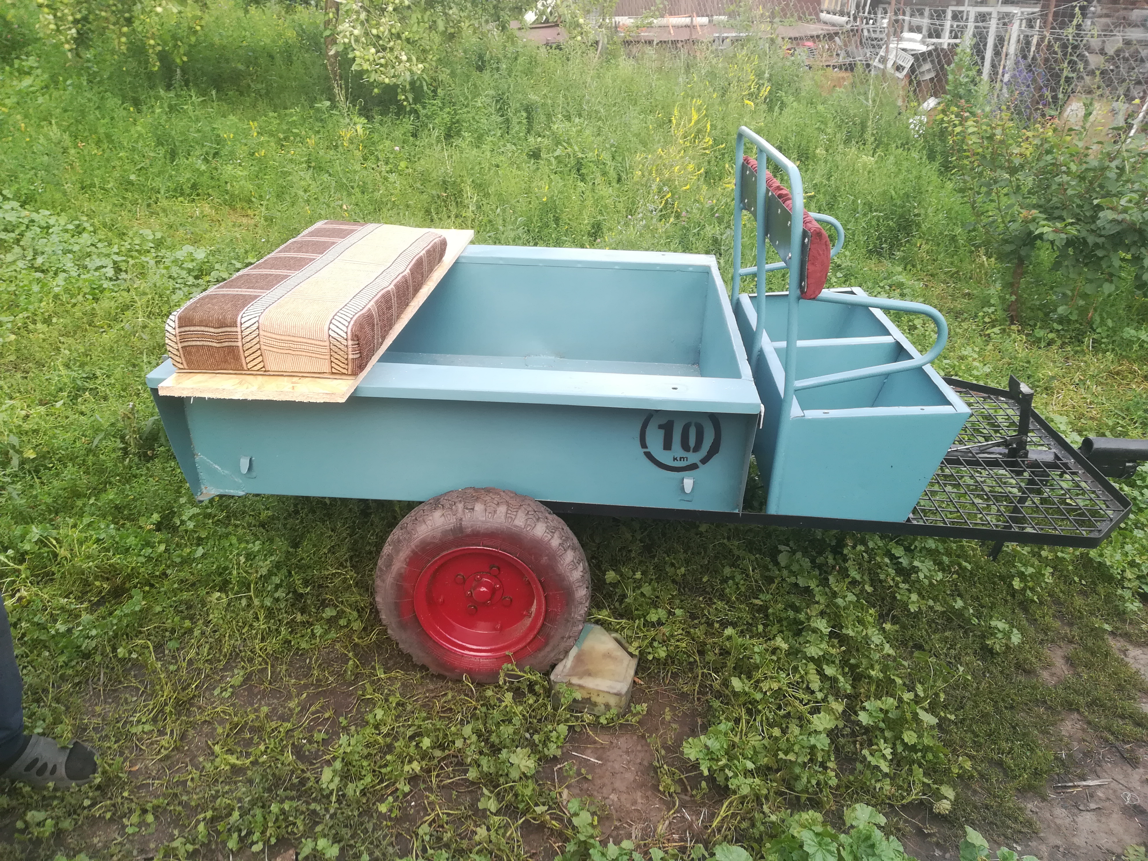

IMG_20260724_141901Красим трактора,IMG_20260725_195652Тележки к МБIMG_20260725_030328 и попутно ремонт Принтера.....(бумагу не захватывал) датчик с места сорвали,ну а остальное время трактор......(до осени бы сделать.)
