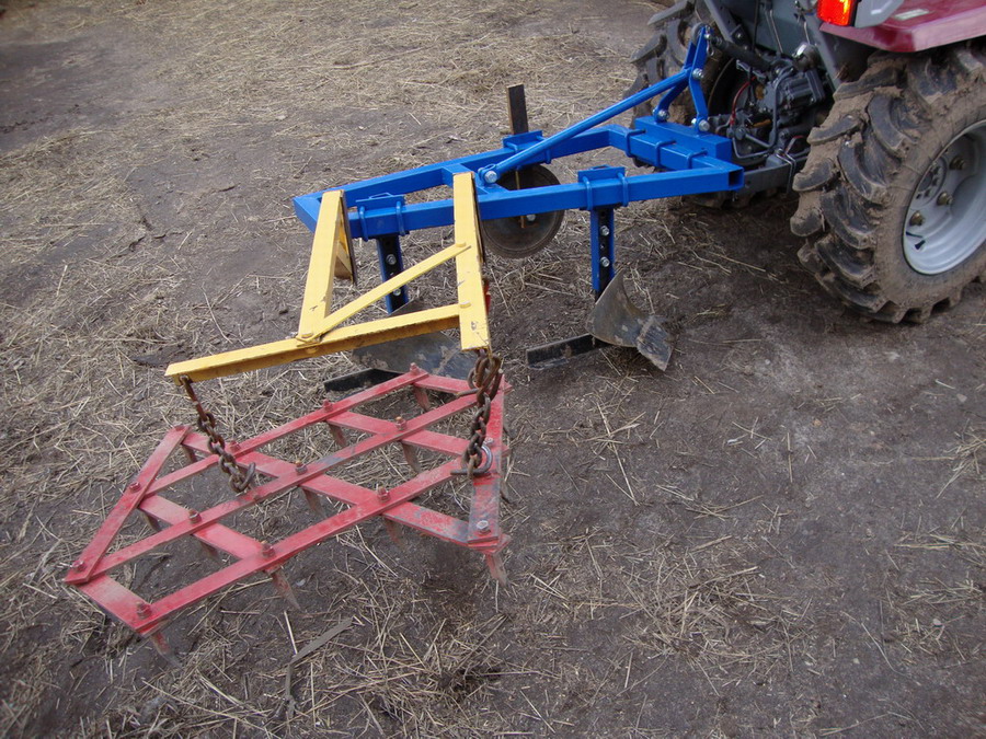

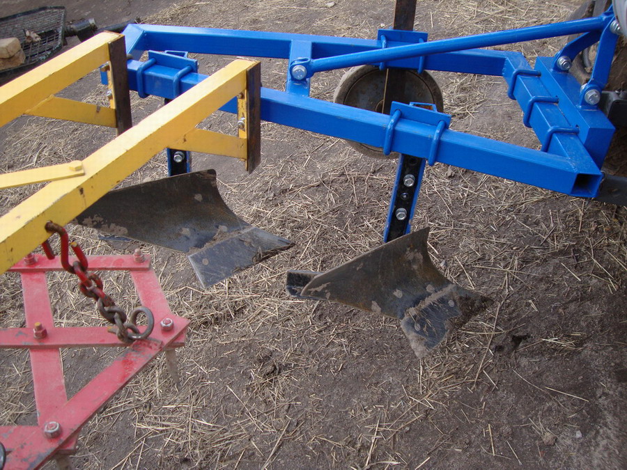

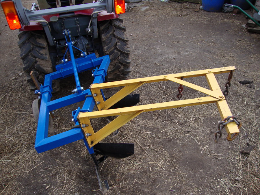

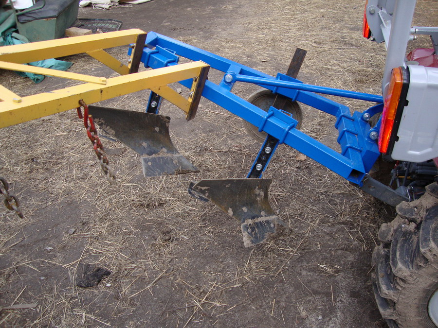

Результат зимней работы.

Дополнение

Классный плужок ,Zink , главное чтоб тракторец не разворачивало , слишком большая нагрузка по правому борту , если что то увеличивайте площадь полевых досок .

В работе уже пробовал. По прошлогодней пашке идет нормально, руль отпускаешь трактор идет прямо, т.к второй плуг находится левее центра продольной оси трактора. По сравнению с однокорпусным заводским трактор идет ровнее.

Плуг хорош тем что имеет множество регулировок еще одну зиму и получите 2 в одном как тут http://www.mastercity.ru/vforum/showthread.php?t=101742
