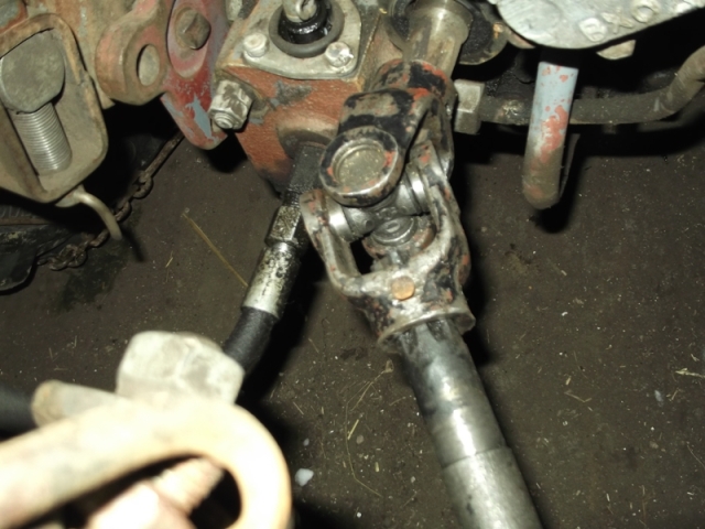

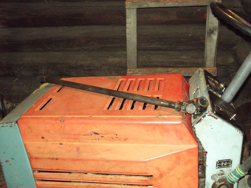

Димонка написал : но не могу найти карданчик
я выше давал его номер (карданчика )который на ВОМ одевается, а вот на косилку фронтальную не знаю какие там шлицы

tunis написал : а вот кто подскажет-отчего подходят карданчики для вала отбора мощности? к Курган-сервисе за один хотят 3500р !
Я недавно приобрел здесь: stpotential@mail.ru Цена: 600р.
