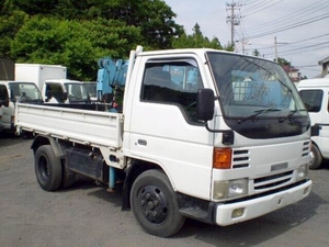

В общих чертах представляю, в некоторых нюансах не разобрался пока. Но всю схему питания и запуска буду стараться сделать по аналогии с грузовиком Mazda Titan (есть руководство по эксплуатации и ремонту). Из руководства уже выяснил что ТННД не обязателен для ДВС малого объема. Но помпа для прокачки нужна - это факт. Опять же на японцах есть топливные фильтра с ручной помпой.
