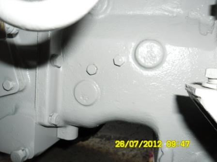

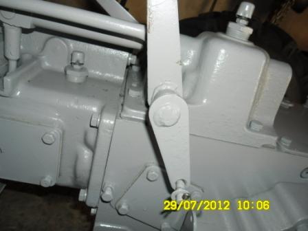

Хочу добавить фото к выше расказанному Nikolaevich_-ем пока мой трактор разобран и находится в стадии восстановления их хорошо видно, но и
моей логике не понятно,почему их по две и на разном уровне одна чуть ниже, другая чуть выше. В инструкции по эксплуатации Т-010 написано залить до контрольных пробок, а где они и почему их по две тоже ничего не описано.

Aleksey53444, спасибо за помощь в пояснениях, т.е. за фото . Ведь не поленился же человек - пошел, сфотографировал и выложил фото. (т-010, Вы уже должны стаканчик красненького Алексею53444). Надо только добавить, что первое фото - это контрольные пробки на КПП, а второе - на редукторе. Если бы я был настолько умным, что мог бы рисовать на фото различные указатели и стрелочки, я бы отметил эти пробки на фото для новичков. Только вот я не понял окончание Вашего сообщения - что значит : "... а где они ... тоже ничего не описано." ? Может просто неудачно сформулировали предложение ? В ИЭ Т-010 они обозначены на рис.6 - поз.8 (обе пробки) на редукторе, а на рис.7 - поз.29, 30 на КПП. Вроде все по-честному? На Ваших фото прекрасно видны эти контрольные пробки под ключ на 12 (горжусь - тоже не поленился, пошел, померял - сомневался - на 12 или на 13) - Вы ведь именно их фотографировали - они расположены прямо в фокусе, т.е. центре фотографий. И места расположения соответствуют моему описанию.
А покрашено как хорошо! Но не слишком ли? Пробки так закрасили, как будто не собираетесь их отворачивать. Хотя, с другой стороны - на кой черт их отворачивать? Реально я пользуюсь только заправочными и сливными пробками, а масло отмеряю. И если течи масла нет за сезон его использования (а пока тьфу-тьфу-тьфу ...), то незачем крутить эти пробки. Впрочем, хозяин - барин.
Я вот снова задумался о предназначении контрольных пробок парами - можно предположить, что первая - контрольная (т.е. уровень масла), а вторая (та, что повыше) - технологическая (обеспечивает свободный выход воздуха при заливке масла во избежание образования пробок - касается больше КПП). Умнее ничего в голову не приходит. Ну а что на самом деле думали те самые конструкторы Т-010 (012) - мы вряд ли узнаем. Да, в ИЭ Т-010 (и ИЭ Т-012) есть "белые пятна", так же, как видно, что документация не проходила нормоконтроль - почему на рис.6 контр. пробки обозначены одной позицией 8, а на рис.7 такие же, но каждая отдельно - поз.29, поз.30 ? Ну ладно, это размышления для нас, пенсионеров. Aleksey53444, судя по тому, что Вы живете на Украине - у Вас трактор ХТЗ ? Есть у Вас на Т-010 масляные щупы для проверки уровня? Если есть - можно фото ? Очень интересно!
