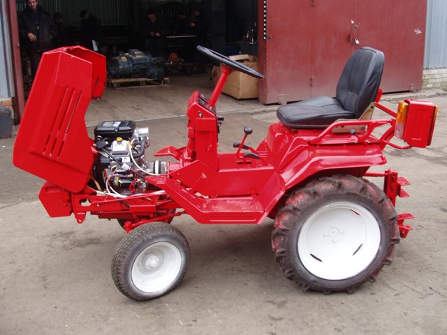

2Alex.W отвал был. самопальный)) еще телега и плужок..плужка фото есть выше.. а снегоочиститель еще не пришел..вчера звонил узнавал...неизвестно о сроке еще.
2umnyi если отвал шириной 80см много напихаешь))) больше оазвлечение чем работа)) да и вес нужен подобающий чтоб большую кучу толкать..снегоуборшик дорогу чистить нужен..двор только отвалом.. хотя и двор больше 100 квадратов. часть снега пихаю в огород.. типа горку ребенку делаю))) долбаные садики, очередь еще целый год, хорошо работа позволяет зимой дома быть почти каждый день...

мороз под 25 давит, наверно сегодня не до тракторишки будет.. еще надо фары откапиталить..моргает хрен пойми что..провода реально протянуть, а не как сейчас, все на соплях.. еще акб надо новый..зарядил вроде его, а он собака женского рода, пару раз крутанет и не вывозит, ставлю 75 на бак и завожу с пол оборота..
у меня тут мысль линзы от бмв поставить е34/32 у меня блок фары есть..и ксенон зафигачить)) кентик один снял, сейчас же он у нас вроде как "вне закона" ксенон то току меньше ест чем галоген..

техническое испытание произведу, сообщу че и как, по поводу ск12, чет мне кажется эт ерунда какаято а не двигатель..вроде все протянул прокладочки поставил, масло опять давит..
кто знает прокладка какая между головкой и цилиндром должна быть или нет?? был в магазине зазиковском, мяня продавец уверил что там не должно быть прокладок..

2Boo
Нет под головкой прокладок.
Надо смотреть откуда давит.

2Виталий С из под головки и давит...затягивал как надо...с ключем и по последовательности..
когда разобрал, гайки под распредвалом от руки открутились...

Boo написал :
Так может маслосъёмным кольцам кирдык?
Откуда в цилиндрах столько масла?

2Виталий С возможно..но когда я разбирал, поршня в цилиндре сидели очень плотно, и я даж не стал разбирать поршневую.. кстати дымит под малым газом черным, богатая смесь.. а масляного дыма нет... глушитель падла опять с хомута слетел..приварю его нахрен)))
