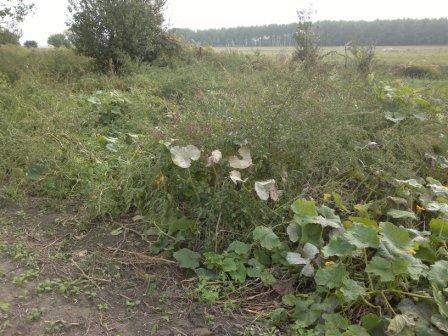

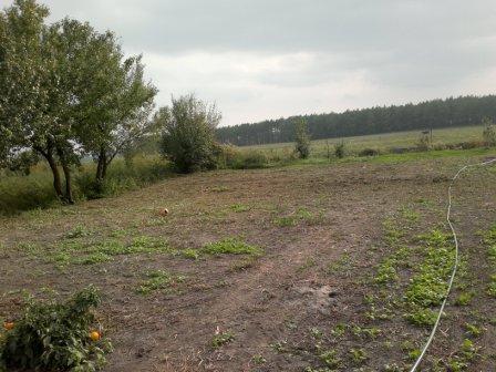

volk1268 написал : pelipenko, Да всё хорошо .а будет молоть вот такую ботву????у нас она не успевает высохнуть до копки.
Сегодня спецом забацал картинку для сравнения: так сказать до и после - только наоборот картинки
