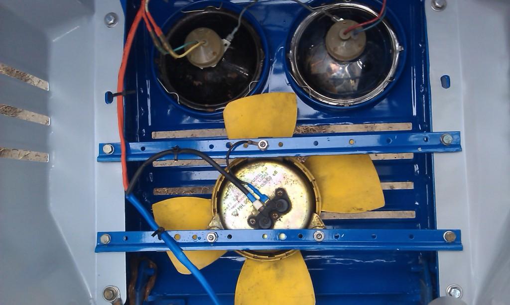

Я охлаждение подкапотного пространства решил таким образом
tunis
tunis
Регистрация: 15.11.2009
Сообщений: 948
16.01.2013 в 22:27:22
Aleksey53444 написал : Я охлаждение подкапотного пространства решил таким образом
такой вентилятор походу весь аккамулятор высосет! вот бы сделать масленный выносной радиатор-вот это да было б!

Да на генераторе без аккумулятора вентилятор не тянет, но охлаждает быстро.

Вот что получилось

вот это МОЛОДЕЦ любо дорого взглянуть :applause::applause::applause:
