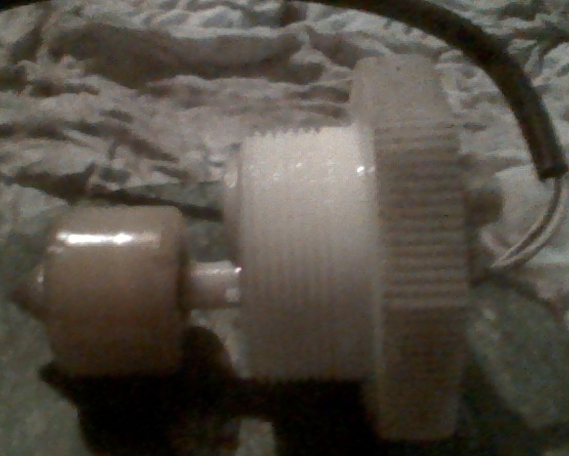

aleks 21 написал : Можно о нём поподробней.
Да, датчик воды в фильтре, брал на разборке. Ручной насос прокачки топлива (400 р +катридж новый 250), датчик вворачивается в сменный катридж снизу. Устанавливается на Toyota с дизельными ДВС 2СТ (точно, у товарища подглядывал). Поплавок всплыл лампочка загорелась. Во внутренности еще не заглядывал. На днях буду рядом с трактором разберу по фотаю. На Mazda Titan стоит просто водоотделитель с датчиком воды, принцип тот-же, только проводки сверху.

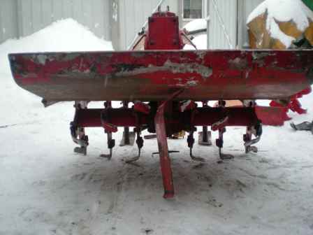

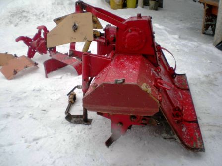

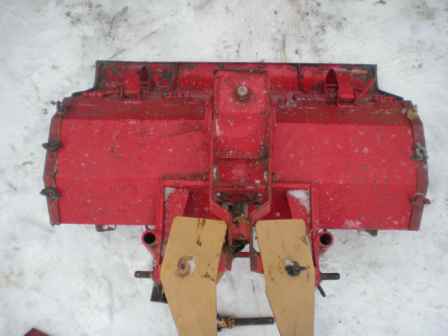

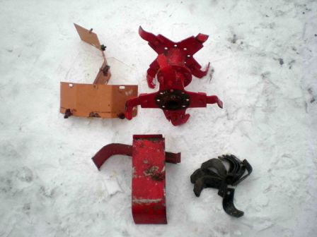

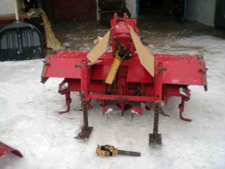

Приветствую вас форумчане. Вот делюсь своей радостью, приобрел фрезу к своему ХТЗ 1410:a

05.02.2013 в 22:42:17
Малый, фотки кривые,не видно их,не можем за тебя порадоваться.........

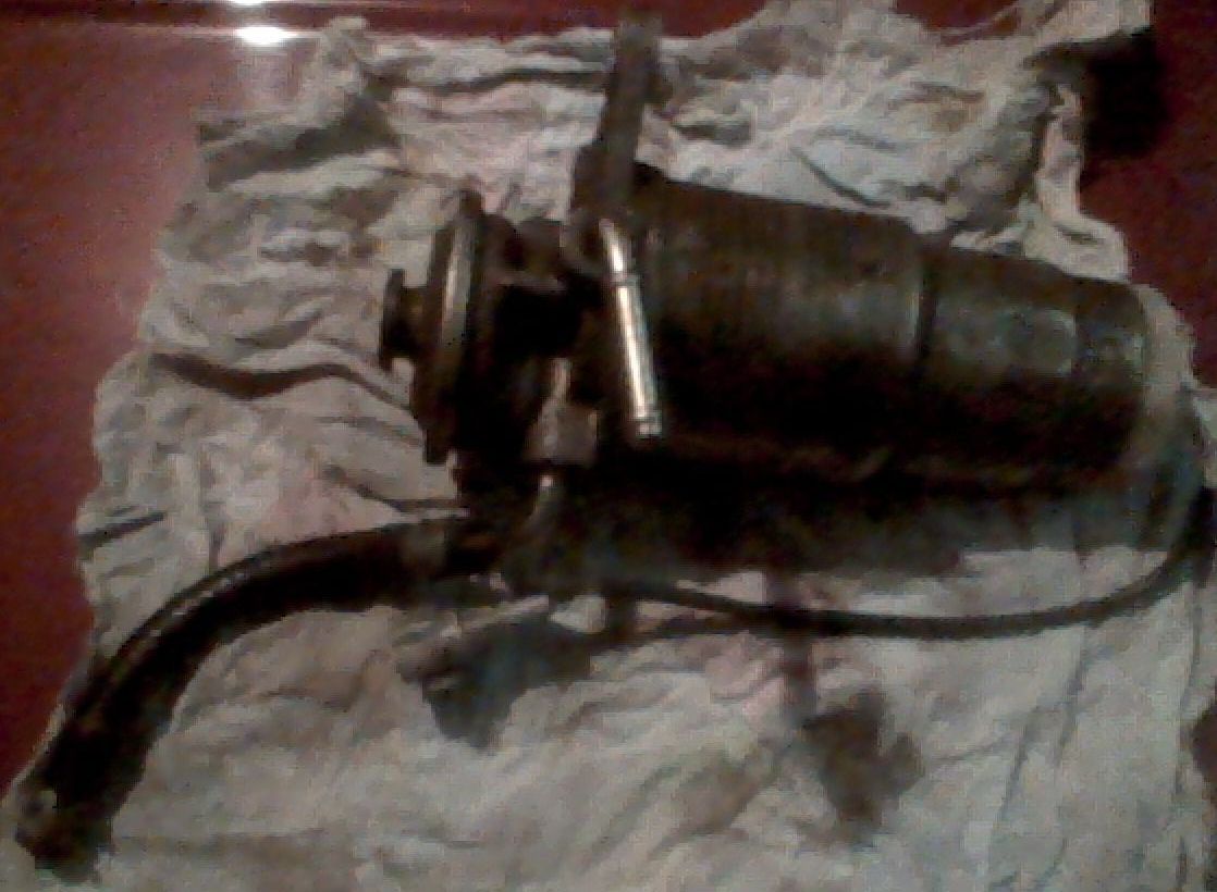

Вот фото помпы прокачки топлива+фильтр+датчик воды , так сказать 3в1 :-) , датчик воды
в поплавке скорее всего магнит, в основании геркон.

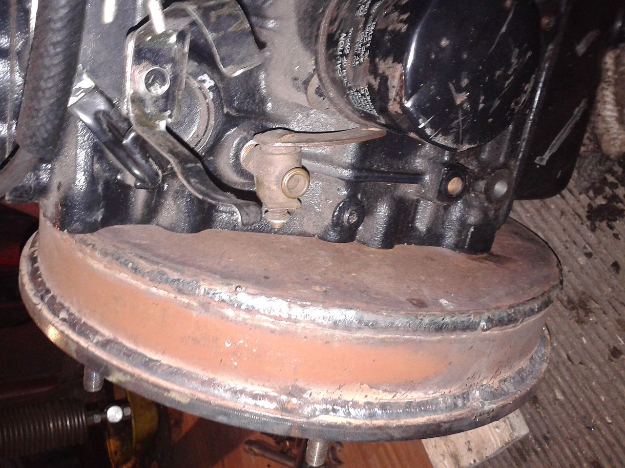

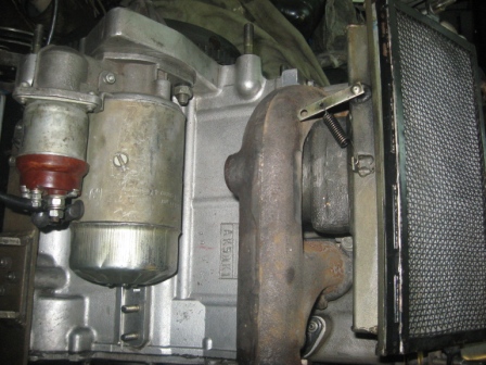

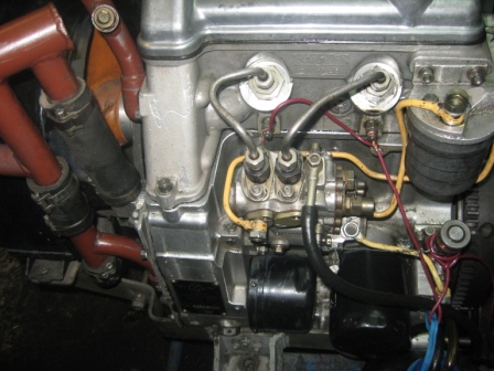

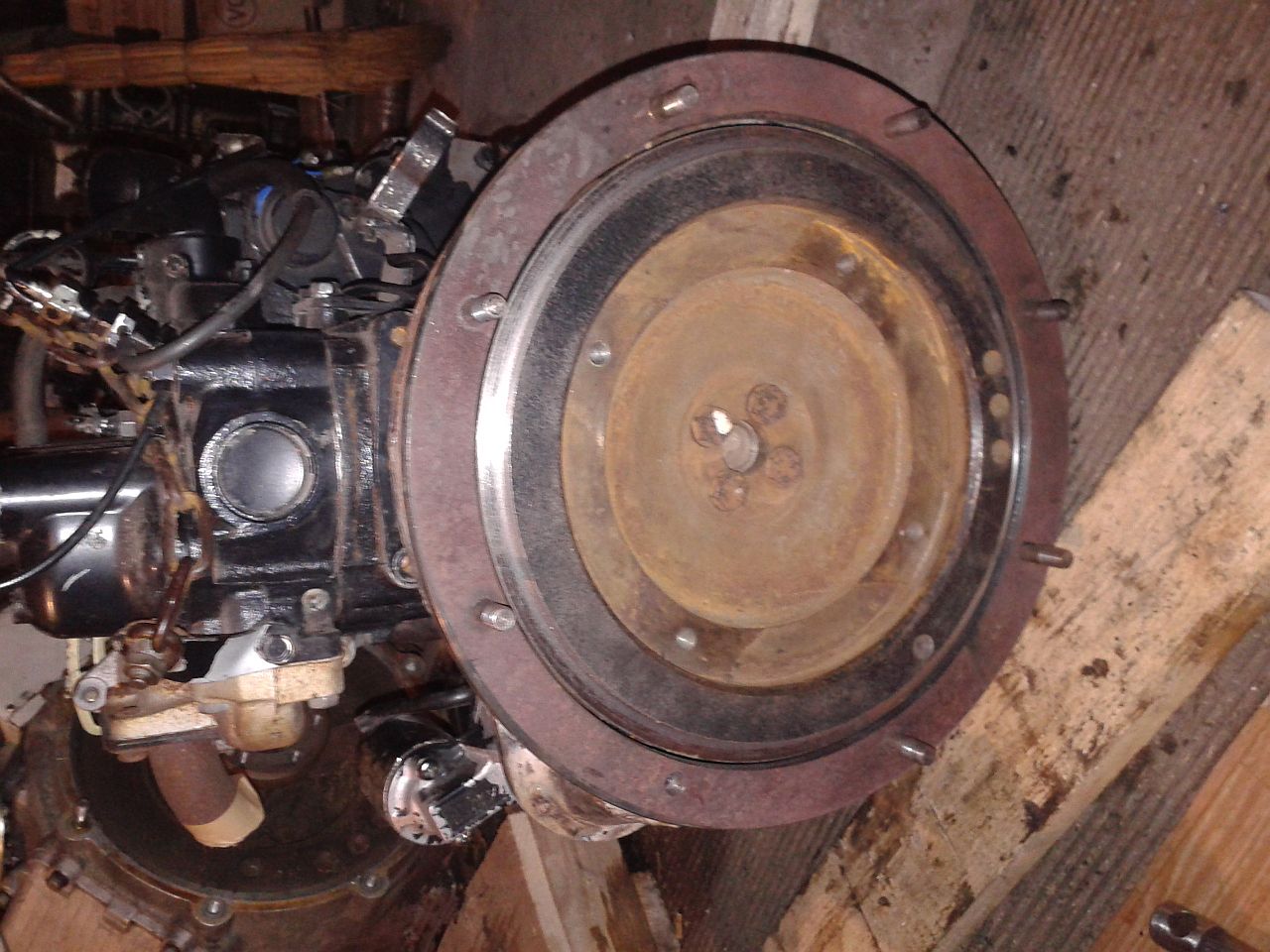

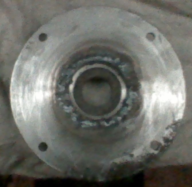

vpet07 написал : начались подвижки с интеграцией японческого дизеля на КМЗ...
Пока работу работал :-) отец успел привернуть переходную проставку. Вот что получилось. вид сзади
вид справа
вид слева

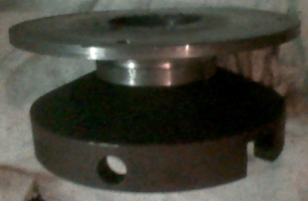

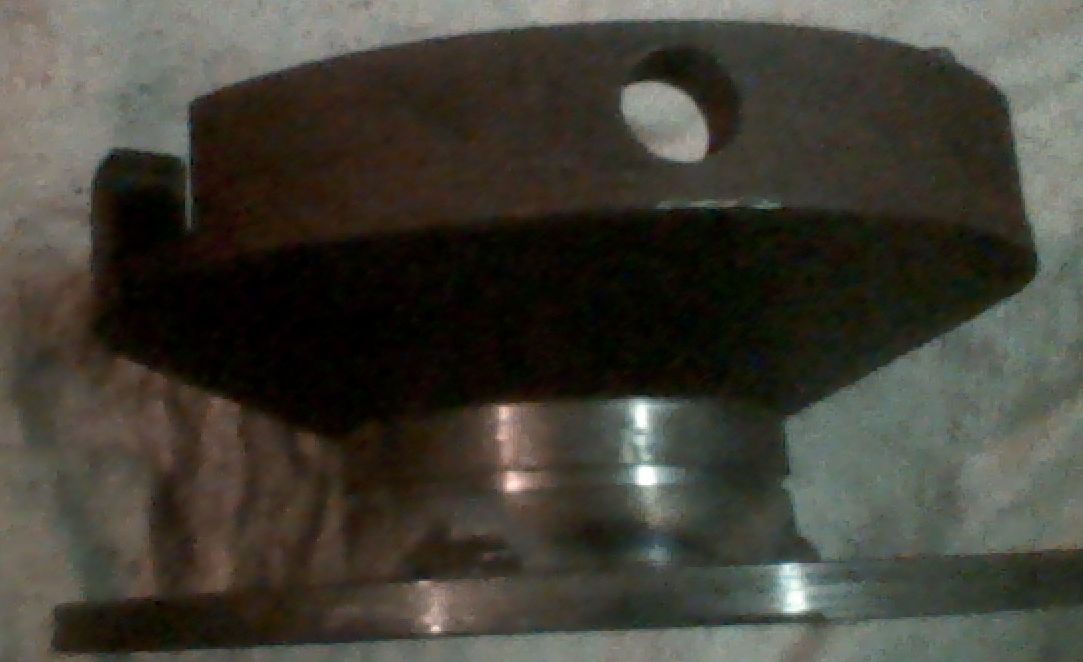

vpet07 написал : вид сбоку , да еще будет флянец, одной стороной крепится к маховику ДВС, другой к маховику сцепления предварительно как-то так :-)
этой стороной к маховику
вид на маховик сцепления
виды с боку

Ацетон написал : Малый, фотки кривые,не видно их,не можем за тебя порадоваться.........
Вот обработал фото фрезы, не судите строго:yu

vpet07 написал : вид на маховик сцепления
На таком рычаге возрастет нагрузка на коренной вкладыш,не боитесь?
vpet07
vpet07
Регистрация: 17.08.2011
Братск
Сообщений: 235
07.02.2013 в 04:42:56
Ацетон А что делать ? Маховик ДВС по диаметру больше чем кожух сцепления... высота флянца 44 мм (без маховика сцепления) чтобы уменьшить, маховик ДВС необходимо уменьшать в диаметре более 2 см. Венец стартера столько не позволит.
