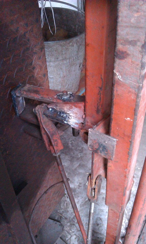

По мере знакомства с тракторком... соответственно возникают вопросы. Думаю найдутся владельцы имеющие опыт в ремонте и желающих им поделиться.
Любителей писать в сайтах "читайте и ищите у нас все есть" ну или подобное, не утруждай те себя ответами... И ищем и читаем.
  1. Не могу найти хоть какие то обозначения указывающие на год выпуска моего старичка, но чувствую старше меня... Вот фото закрашенной лейбы движка, можно как то понять в каких строках были выбиты цифры?
  2. Очень далек от сельхоз техники.... Смотрю на навеску и воще не понимаю что для чего... но вот вижу что "часть"не знаю как ее назвать, как то не симметрично закреплена, как бы отверстия не зеркально. Что это и как с этим бороться?
  3. Наверно в связи с переходом на передние колеса другого размера, имеется уклон в заднюю часть, а правый бортовой манжет , имеет износ. Если снять переднюю крышку, получиться заменить манжет, или это приведет к большей разборке? Все вопросы задаю, для того, что б пока не влазить в затянувшейся разбор.... оставить его на ходу пока полевой сезон. Уже зимой можно делать разборы и ставить диагноз. Хотя чувствую тракторок не первой да и не четвертой свежести.... Спасибо за содействие.

kanol написал : Смотрю на навеску и воще не понимаю что для чего... но вот вижу что "часть"не знаю как ее назвать, как то не симметрично закреплена, как бы отверстия не зеркально. Что это и как с этим бороться?
Навеска настроена под штатный плуг.
kanol написал : Не могу найти хоть какие то обозначения указывающие на год выпуска моего старичка, но чувствую старше меня...
Справа по ходу,вверху, в самой крайней точке рамы номер трактора и год .

kanol написал :
вскрываешь "панель приборов" и смотришь на электрику релюшки,выключатели практически на каждой видно год выпуска, как правило один и тот же, а так как электрика монтируется в последний момент при сборке можно смело считать это годом выпуск атрактора
вот картинка там навеска показана Как бы мягко говоря ,грубо выражаясь - полнавески не хватает.

ROW111 написал : полнавески не хватает.
Ну ты наговоришь..... Максимум, что нет,отмечено красными стрелками. А железяка отмеченная синим кругом- просто отстегнута.

kanol написал : Ну ты наговоришь..... Максимум, что нет,отмечено красными стрелками. А железяка отмеченная синим кругом- просто отстегнута
откель же мне знать чего там в закромах лежит от? я то что вижу на фото о том и пишу...

07.08.2014 в 16:43:29
ROW111,Вот не пойму, почему одна выше, с другой стороны как бы развернута...
вот на второй они одинаково закрепленный...
