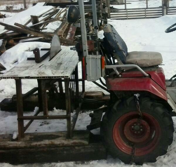

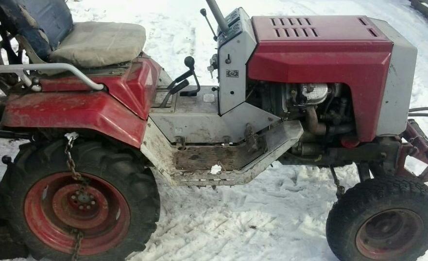

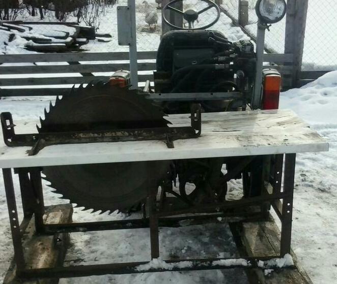

Вкоето веке фото принял. Вот такая у меня цыркулярочка.
