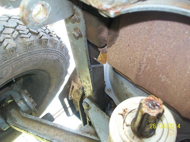

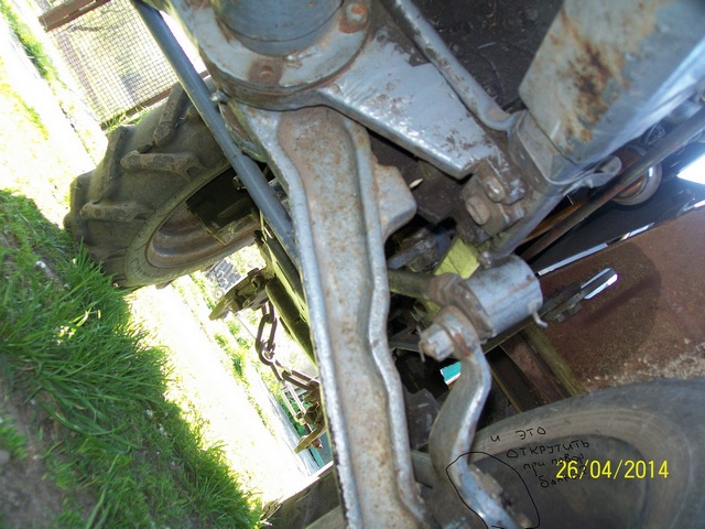

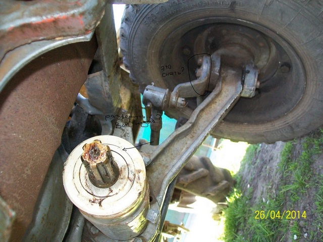

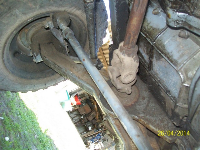

Вот что у меня получилось!!!! Прокоментируйте, кто знает!!!

На третьем фото видно, что если отодвигать балку дальше, там заканчивается проф. труба и начинается уголок.... А он выдержит нагрузку? А на 4-ом фото видно,надо откручивать тяги с обеих сторон при повороте балки? Я правильно понял?Дальше балку развернули и двигаем сколько позволит кардан прикрепленный к Вому? Сверлим дырки и ставим все назад....Извените, я по спец. медик, так что с железом чайник..... Учите!!!!!

  1. Извлекаем трубу шарнира,
А где эта труба шарнира? Поперечную рулевую тягу снимать надо или нет?

Salo-61 написал : А где эта труба шарнира? Поперечную рулевую тягу снимать надо или нет?
Корпус вом и есть труба шарнира ! Поперечную тоже снимай в одном месте она не даст зайти вому наместо!

Вам лиш бы гайки лишние покрутить :swoon Еще раз напишу
  1. Трактор выгоняем на площадку просторную, ходить вокруг нужно будет ну и с балкой покрутиться.
  2. Снимаем пром кардан переднего ВОМ. Замеряем и запоминаем положение переднего выхода ВОМ.
  3. Раскручиваем тягу или выбиваем палец рулевой. ( раскрутить тягу проще, там правая и левая резьба, наконечники останутся на своих местах и трогать их не нужно).
  4. Откручиваем 4 болта (м10 вроде ключ на 17 :) )( по 2 с каждой стороны) крепления всей передней балки.
  5. Поднимаем любым способом передок трактора, балка осталась на земле. Тут надо подумать о собственной безопасности, шоб не придавило
  6. Выкатываем балку вперед и ...
  7. Откручиваем 4 болтика м8 (ключ на 13, может быть и на 12) крепления трубы шарнира (она же корпус подшипников переднего ВОМ).
  8. Выбиваем ( не плотно сидит, но руками тяжело вытянуть - вес, перекосы и неудобно) корпус подшипников из лобовины (эта хрень чугунная, что крепится непосредственно к раме трактора).
  9. Все развалилось на 3 части: лобовина, корпус подшипников, балка с колесами... Думаем шо делать... ( пока думаем, вымываем отверстие в балке и корпус подшипников, ищем литол, фиол, циатим, ну у кого что есть).
  10. Делаем: Балку с колесами не трогаем, пусть так и лежит падлюка, ибо это самая неудобная вещь, не стоит и еще на колесах вихляет. Но смазать уже нужно отверстие в балке.
  11. Разворачиваем лобовину передом на зад ( ибо нам нужны отверстия с резьбами под те 4 болтика м8 смотрящие на зад трактора).
  12. Разворачиваем копрус подшипников длинным свесом к заду трактора (нам то именно это и было нужно).
  13. Одеваем лобовину на балку и вставляем корпус подшипников (намазав его смазкой снаружи и залив при необходимости внутрь), закручиваем 4 болтика м8. Возможно возникнет необходимость подогнуть поперечную рулевую тягу.
  14. Передок собрали, лишнего не осталось ничего - странно...
  15. Самое противно: передок крайне неустойчивый, сам на колесах ездит куда попадя, держать и направлять его не удобно. Но его таки нужно подкатить под трактор. Подкатываем, фиксируем любыми способами.
  16. Пытаемся одеть на место пром кардан переднего ВОМ. Попытка должна обязательно увенчаться успехом.
  17. Курим.
  18. Фиксируем кардан (для этой цели с завода были шплинты, желательно поставить болтики м6 ).
  19. Двигаем передок вперед на столько, на сколько позволяет кардан. Передний конец ВОМ по идее должен совпасть с первоначальным положением, до наших манипуляций. Стремиться к этому нужно. Не понадобится мудрить с пром карданом и с карданами орудий.
  20. Ворочаем балку и добиваемся строго перпендикулярного ее положения оси трактора. Опускаем трактор на балку и размечаем отверстия для ее крепления. Противно сверлить снизу вверх дрелью... но сверлим.
  21. Крепим балку болтами. И замеряем на сколько мы выдвинули передний мост. Хорошо видно по новым и старым отверстиям.
  22. Режим трубку продольной рулевой тяги и вставляем туда кусок длинной равный перемещению переднего моста.
  23. Собираем рулевую тягу.
  24. Готово вроде. Лишнего не крутили. 4 болтика м8, 4 болта м10, рулевая тяга, и все.

Salo-61 написал : На третьем фото видно, что если отодвигать балку дальше, там заканчивается проф. труба и начинается уголок.... А он выдержит нагрузку? А на 4-ом фото видно,надо откручивать тяги с обеих сторон при повороте балки? Я правильно понял?Дальше балку развернули и двигаем сколько позволит кардан прикрепленный к Вому? Сверлим дырки и ставим все назад....Извените, я по спец. медик, так что с железом чайник..... Учите!!!!!
Разворачивай верхнию часть моста (неподвижную) нижняя остоëтся как есть. Уголок должен выдержать (моя рама вся из такова уголка )
