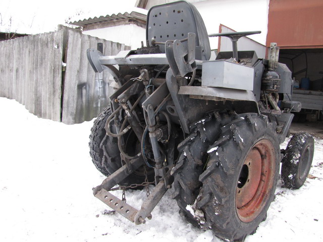

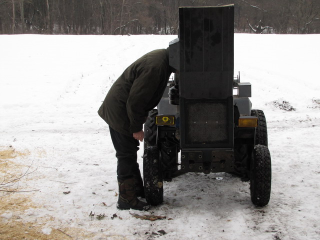

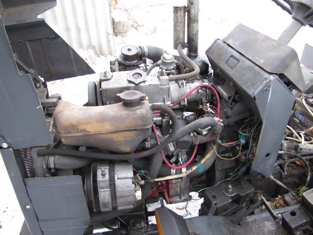

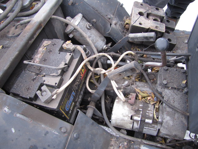

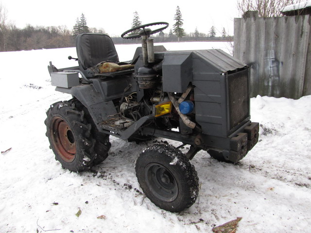

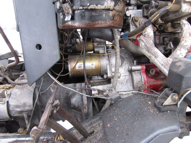

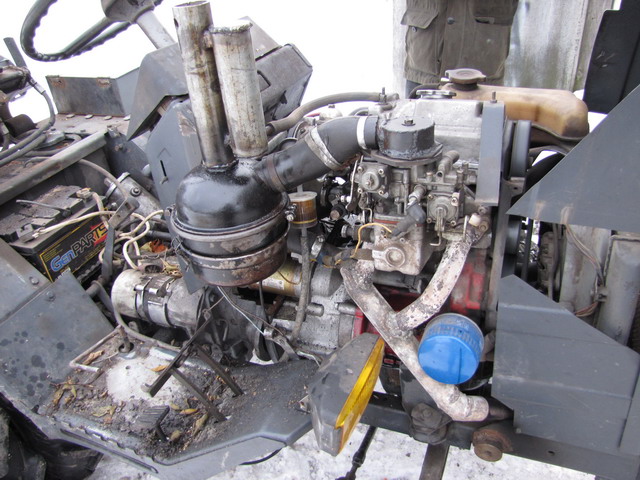

И навеска, и спаренные колеса, и установка двигателя:
Фильтр масляный на гидравлику (кпп). Дополнительные грузы.

Пожалуйста , фото навески крупным планом .Куда подключенна гидравлика ? Крылья не рвёт или они усилены ?

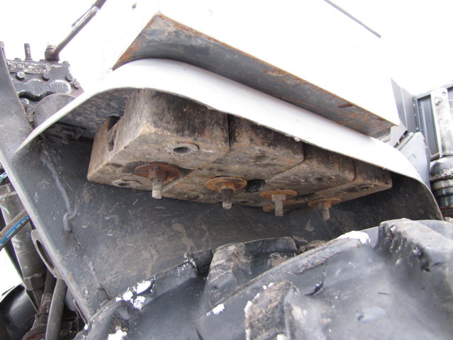

Куда уж крупнее? Навеску с 2-х сторон сфоткал. По гидравлике: НШ-10 на штатном месте, Р-80 (распределитель) за сиденьем над навеской, под сиденьем масляный фильтр на сливной магистрали с Р-80, ГЦ хорошо виден на навеске. Крылья не рвет - на 4-й фотке виден уголок над передней верхней кромкой бака - вот он крылья и стягивает на этой же фотке виден и фильтр масляный гидросистемы (донор - двигатель ЗМЗ-402 -волговский). А грузов таких навешено 25 штуки по 5 кг каждый.

Outlaw888 написал :
А с чего у Вас панель приборов исле можно фото.
