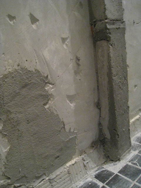

Вот и лепите смело 5 см.Зачем рисковать."Ротбанд" это такая вещь,весь может потрескаться(тонкий слой на плохо подготовленный пеноблок,например),но никогда не отвалится.Имеется в виду от поверхностей пригодных для нанесения гипс. штукатурок. Вот маяк.Перепад около 5 см.Готовую стену грунтовал сегодня. НИ одной ,даже малейшей, трещины.
