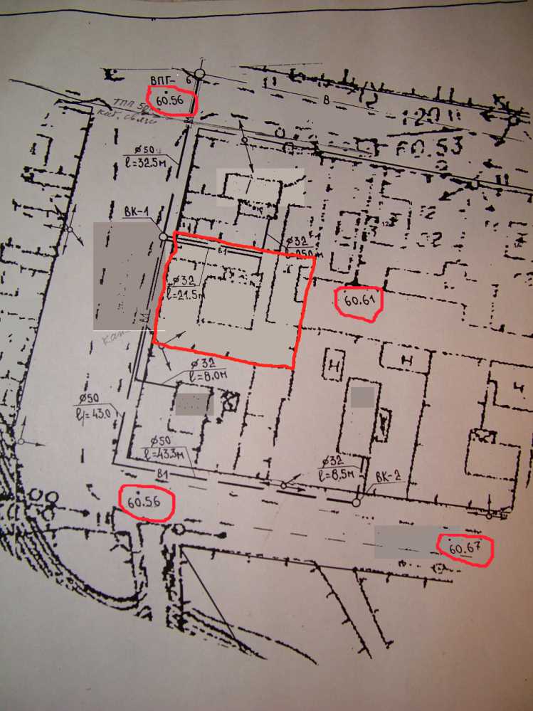

Вводные данные.
Грунт песок. До воды минимум 20метров. Фундамент монолитный ленточный + плита. http://www.mastercity.ru/vforum/showthread.php?t=85916 Стены из красного поризованного кирпича с утеплитилем. Перекрытия бетонные монолитные по металическим балкам + столбики. 3 этажа.
Вопрос 1, ландшафт. В приложенной картинке мой участок и точки высот. В левом нижнем углу виден овраг глубиной ~ 25 метров, а в нём ручей.
Чем может мне грозить такое соседство участка застройки с ручьём?

На месте стройки- ровный участок или есть уклон? До ручья- сколько метров?

edco написал : Грунт песок. До воды минимум 20метров.
Через н-ное количество лет Ваш домик окажется в овраге! Надеюсь новости иногда смотрите? Там и подальше стоящие домики сваливались в ручей...после обильного дожде излияния.

Чепик написал : Через н-ное количество лет Ваш домик окажется в овраге!
С таким фундаментом- 100%. К гадалке не ходи!... Неужели по нормальному нельзя сделать. Ведь не 5 копеек платить-то. Не понимаю...

edco написал : В левом нижнем углу виден овраг
У ручья дебет большой? А овраг -"живой" /эррозионно-растущий или "старый" - заросший деревьями,да кустарником....? Что местные старожилы гутарят?

2Михалыч До оврага примерно 40 метров, участок ровный.
2BOGA картинке с рельефом 50лет, на сегодня я отличий не вижу. По берегам оползней нет. Край практически отвесный

2edco Проект привязывали к месту? Грунт исследовали? Соседи как строят? Почему выбран такой тип фундамента?

Проложил водопровод на глубину 2.2м., везде песок.
соседи строят из дерева

edco написал : соседи строят из дерева
Я имел ввиду- фундамент...

Бетонные блоки

2edco Почему заглубиться не хотите?
