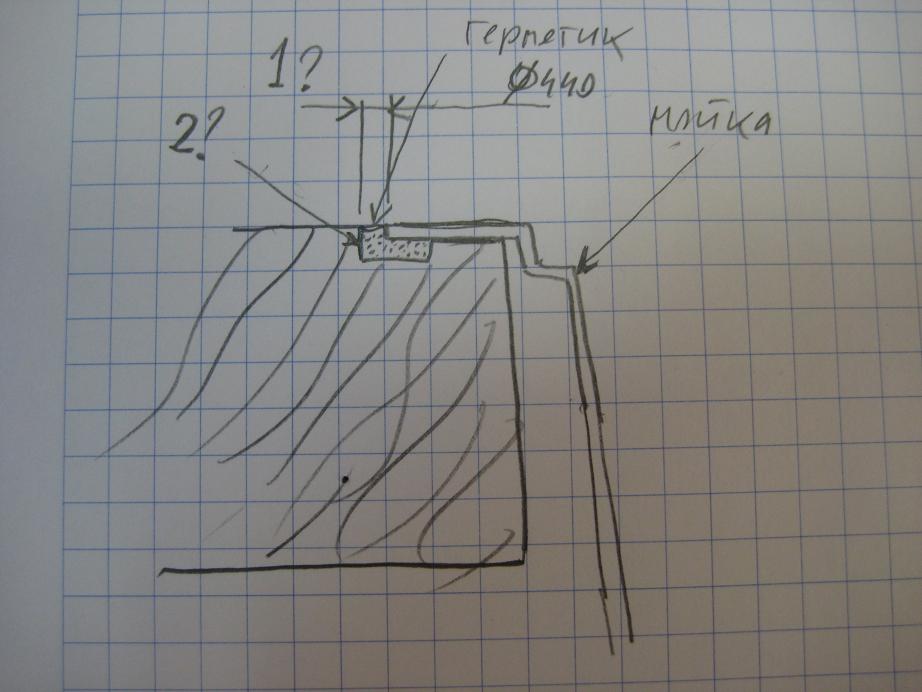

Начал процесс.. но после начала появились вопросы о которых не задумывался. дано: -столешница дуб. пропитываться будет маслом. -круглая стальная мойка с плоским фланцем, толщина стали 1мм.
-варка индукция. хочу утопить и то и другое в столешницу чтобы повысить комфорт и чуток добавить фактической рабочей поверхности.
  1. если столешницу надо будет шлифануть в будущем, нужно чтоб была возможность разобрать и собрать.. температурное и от влажности расширение у дуба явно поболе будет чем у стали. поэтому стык должен быть какойто ширины и глубины "1?" чтоб полиуретановый герметик это скомпенсировал. 2-3мм вширь и вглубь достаточно?
  2. как бы снизить вероятность коробления от воды на стыке "2?". поскольку столешню буду маслить, не уверен что герметик схватит это место..
с варкой наверное попроще - там с влагой не должно быть таких проблем..

VAT написал : температурное и от влажности расширение у дуба явно поболе будет чем у стали.
Вряд-ли будет температурное - у вас же всё внутри помещения.... , а вот от влаги зима/лето.... Может столешницу закрыть от влаги со всех сторон и торцов?
Чепик написал : поскольку столешню буду маслить, не уверен что герметик схватит это место..
может в этом месте заменить масло на лак водо теплостойкий? Сначала разбавленным пропитать, потом погуще....
Пробовал как-то лак Сахара для бань и саун - воду и жар держит хорошо, но долго испытать не было возможности.

пропитывать маслом буду со всех сторон. чтоб не повело вдруг от перепадов влажности. но масляное покрытие пишут что "дышит". на кой хрен не знаю..
масло полимеризуется и как бы станет не маслом а чем то еще.. мож и пристанет. можно наверное очень аккуратно гидроизоляцией.. не знаю даже. Пока на повестке форма паза.

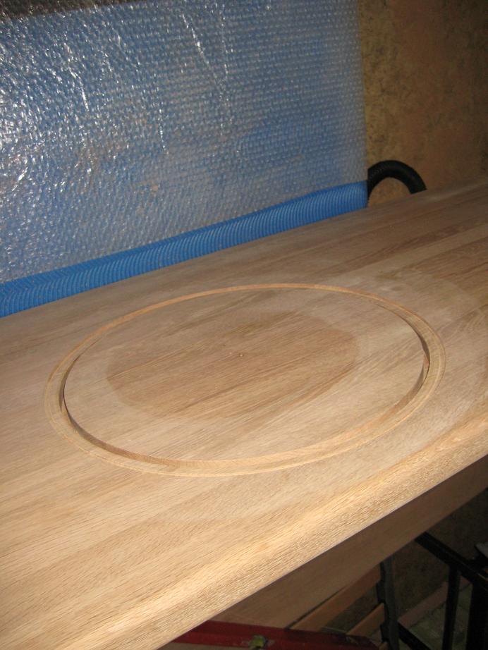

начал резать однако. примерно как хотел ширина глубокого паза 6мм, по 3мм под фланец и наружу. глубина 4, на высокой части паза под фланец положу прокладку в 0,5-1 мм. в одном видном месте краешек сколол, ну дык первый раз можно сказать фрезером работаю. теперь с той стороны надо - навстречу, как бы клина не схватить.. а из круга планировал разделочную доску полумесяцем в ту же мойку. правда тяжеленная получится))

Смело, я не решился. :( а решиться хотел по сл. причине - столешницу буковую слегка выгнуло, пока она лежала на балконе для шкурения. Хотя, похоже, ситуация нормализуется потихоньку. В смысле, обратно выравнивается. Это я к чему? - что может повести со временем и возникнуть неожиданные проблемы с Вашими посадочными местами...

ну вот я посадочные места с запасом и делаю, а не в ноль.. но по интуиции.

VAT написал : масло полимеризуется и как бы станет не маслом а чем то еще..
угу, твердым маслом :) Но маслянистость останется => адгезия будет не гуд ИМХО, все же попробуйте лак, хотя бы в этом месте....

Ну всю столешню я лаком не буду крыть, а вот канавку может быть..
