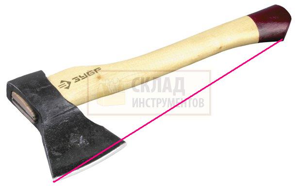

serezhiki написал : Зубры насажены неправильно... по фото, по крайней мере...
А что именно не правильно в насадке на фото ? пересадить всегда же можно..лишь бы сам топор был качественный ! На фото на вид вроде очень даже плотницкий вид у него. Хотя я не плотник и могу здорово ошибаться..... --Кстати, для рубки , вес топора без топорища сколько должен весить ?
--И подскажите плз сколько должен весить топор уже насаженнный ? --Длинна топорища примерно какая должна быть ?
serezhiki написал : ИМХО может что финское поискать?
нужны отзывы....наугда дорогую вещь покупать не очень хочется.

Gida написал : А что именно не правильно в насадке на фото ? пересадить всегда же можно..лишь бы сам топор был качественный !
Топорище надо делать из ясеня или лучше клена, накрайняк - береза, больше ничего не подходит. Длина подбирается индивидуально, вроде = длине локтя плотника. Лезвие топора должно лежать на линии "треугольника". Для этого либо железяка д.б. другой формы, возможно чуток поширше и топорище более изогнуто - чтобы было удобнее держать. Основное место хвата - примерно 1/6 длины топорища. Обычно у плотника 2-3 топора разного веса и наверное, назначения. Как то так меня учили в детстве.

2Samar Точно в цель! Я работаю 2-мя обычно, большой на подравнивание и грубую выборку чашки, и компактный для точных ударов. Большим топром хорошо шкурить, стесывать "пуза", вырубать канавку. Маленьким чистишь часку подсекаешь не севшие места, там где нужна точность или дозированность удара. А вот обучить как насадить правильно топор не сумею... увы... Те что на фото не перенасадишь.

когда ось лезвия топора расположена перпендикулярно бревну, выступ на обушке касается бревна, топорище в зоне хвата почти параллельно бревну. Так меня учил дед. А по длине... Чтобы удобно было!

Золотые слова! Железки фирмы ГПЗ1 - вещь. А ваченские - ZKTools, пересаживать надо, все болтаются, геометрия топора никакая (хорошо заметно на кованных и шлифованных), железка - как повезет. Зубр, по-моему, таже вача, только клеймо другое.
