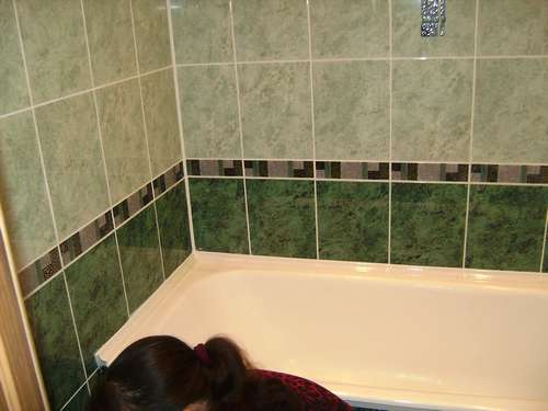

да вот, кстати о затирке: нужно ее забивать на всю глубину шва, или достаточно просто замазать, чтобы не было пропусков, отверстий? просто я когда прочищала швы, получилось, что швы прочистились до самого основания (стены), и в итоге глубина шва получилась где-то около 1,5 см. наверно, если внутри будут пустоты, затирка может со временем выкрошиться? или просто не надо было так фанатично швы продирать, достаточно было на толщину плитки их прочистить?
16.05.2010 в 17:03:42
#1815415
мышонок74 написал : просто я когда прочищала швы, получилось, что швы прочистились до самого основания (стены), и в итоге глубина шва получилась где-то около 1,5 см.
Перестаралась:) . Перед затиркой неплохо смочить швы губкой.
16.05.2010 в 17:47:14
#1815480
мышонок74 написал : я имею в виду - обычной тряпкой это сделать нельзя?
Да ты что!!!:cool: Черную затирку -только ветошью! Зеленого цвета!:)
16.05.2010 в 17:51:43
#1815486
almeca написал : Да ты что!!! Черную затирку -только ветошью! Зеленого цвета!
не ржи... ;) все тут так и сыплют терминами, сам говорил... фиг знает, что вы тут называете ветошью!
лучше скажи, как швы правильно прочищать, чтобы потом по килограмму затирки туда не забивать...
16.05.2010 в 17:51:46
#1815487
Alleko написал : А фарш !!!
ногами топчет:D :D :D
16.05.2010 в 17:52:46
#1815490
мышонок74 написал : все тут так и сыплют терминами,
О ДА:)
16.05.2010 в 18:14:29
#1815531
мышонок74 написал : кстати о затирке: нужно ее забивать на всю глубину шва, или достаточно просто замазать,
мышонок74 написал : не надо было так фанатично швы продирать, достаточно было на толщину плитки их прочистить?
правильно ты всё сделала, впрочем, как и всё остальное!:) Если шов прочищается -надо прочищать. Ни в коем случае не оставляй пустоты в шве. Затирка -это не декоративная операция, это заполнение швов, которое обеспечивает герметичность всего покрытия, то бишь облицовка плиткой это прежде всего гидроизоляционное покрытие, и уже потом - красивое. Там выше предлагали заполнять швы из пистолета или тубы. Хоть я и не люблю категоричных высказываний, но вот этого делать нельзя! Шпателем затирка вдавливается в шов, заполняет его плотно, а из тюбика только сверху. А потом здесь вопросы задают - почему у меня через плитку воде под ванную течет....
