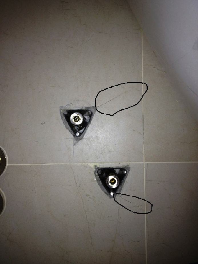

Аватар пользователя

Бонис написал : Не совсем согласен с раскидыванием двух больших плиток со швом посередине
Мда, на стенке с унитазом цельная посередине по-лучше бы выглядела ;)Да и разкладка плитки очень зависит от сантехники, одна водоразетка смесителя ванны или душа на шве между плитками выглядит убого.
