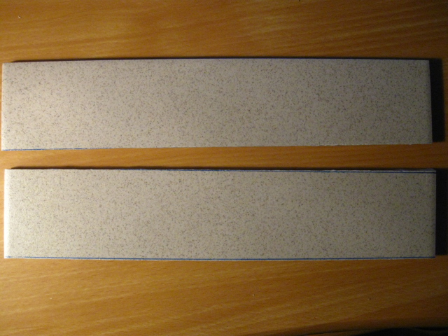

1 фото позор плиточным сединам,протирать кормильца надо и плитку в клею желательно не класть на него,лучше новую из пачки взять,видать риски по месту ставите,рулетка же есть
koris65 написал : и в начале реза не очень точно поставил ролик...
и в конце тоже,линия маркера на 2 половинках должна была остаться
koris65 написал : но в особо ответственных случаях - мокрорез лучше и точнее, имхо!
на любителя,забыл уже когда им работал

FARAON7575 написал : протирать кормильца надо и плитку в клею желательно не класть на него
Виноват, буду исправляться((( С весны он у меня валялся(((... из-за моей недогонялки)
FARAON7575 написал : видать риски по месту ставите,рулетка же есть
а вот это не понял
FARAON7575 написал : и в конце тоже,линия маркера на 2 половинках должна была остаться
бум тренироваться, главное, что догнал)))

koris65 написал : а вот это не понял
это когда стена или стяжка намазана клеем гребенкой и надо сделать подрезку,которая впоследствии будет накрываться,т.е не надо ловить мм,чтобы не тратить время на замер рулеткой прикладывают плитку "вверх ногами" и ставят метку,а потом делают рез,не обращая внимания,что при примерке подошва плитки могла испачкаться об нанесенный на поверхность клей и плиткорез загрязняется(сделал предположение по вашим фото)

FARAON7575 написал : и плиткорез загрязняется(сделал предположение по вашим фото)
не, там другим испачкано(. сделал несколько резов, более точно ставя ролик. результат - один и тот же(((

на нижнем куске снизу рез уже лучше,я вас не агитирую за ручник,нравится мокрорез-на здоровье

2FARAON7575 не, на нижнем куске - первый рез из п.2842! а рез, который я показываю - между 2х кусков. он идёт как-то немного по "диагонали" от разметки. а может это быть из-за того, что упор на плиткорезе немного не перпендикулярен ролику?

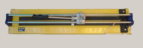

2koris65 Советую плиткорез IRWIN в арсенале у меня только они. Поверьте на слово, не подводят ни при каких обстоятельствах, режет четко, ровно, чертить ничего не нужно. У меня самый первый IRWIN служит уже более 8 лет.

2koris65 может ещё из-за керамогранита, точность реза бегает- у меня такое бывает, на настенной точнее получается, только привык просто по рулетке ролик выставлять начало и конец, бывает с упором не совпадает, но тут несколько причин: геометрия плитки, неперпендикулярность упора ролику, упора линейки, точность выставления ролика, фиксация плитки во время реза и тд...

2TURBOSOL я у нас такого не видел. какое-то время назад здесь, на форуме, рекомендовали "Монтолит". но уж больно цена у него кусачая... А "Ирвин" сколько стоит? где его продают? ПС набрал сейчас "на дурака" irwin.ru, а там катриджи заправляют)))
