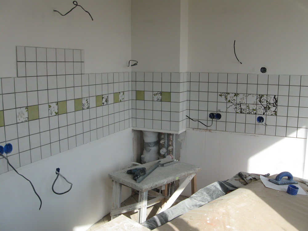

кстати, делал фартук из плитки 10*10, там на сетке по 9 штук... так шов там был - 5 мм. От производителя )))

koris написал : делал фартук из плитки 10*10, там на сетке по 9 штук... так шов там был - 5 мм. От производителя )))
а я в кухне стены такой плиткой выкладывал(без сетки). Перед укладкой показал закам швы с крестами 1,5-2-2,5 мм. Выбрали 2,5:)

koris написал : кстати, делал фартук из плитки 10*10, там на сетке по 9 штук... так шов там был - 5 мм. От производителя )))
Я кажется даже видел Вашу работу.Но там фартук на кухню под камень неровный и затирка эпоксидкой. Не?

vovanbrest написал : там фартук на кухню под камень неровный и затирка эпоксидкой. Не?
не, я эпоксидкой не работаю... возможно - пока... вот фартук:

koris написал : вот фартук:
:clapping а я всё равно научусь. Затирка контрастная-сама по себе рисунок -может поэтому 5 мм.

koris, широкие швы иногда смотрятсяhttp://www.mastercity.ru/album.php?albumid=1226&attachmentid=280940 особенно контрастные
