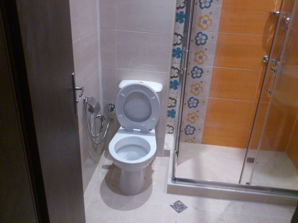

ввв написал : При качественной затирке гидроизоляция стен необязательна?
мои выводы только в прямой зоне где вода хлещет по стенам,т.е душевая кабина , и примыкание к ванне примерно до высоты груди.

Бонис написал : В местах, подверженных прямому по паданию влаги,
это раковина и дно ванны. А на стены брызги летят:)

ввв написал : При качественной затирке гидроизоляция стен необязательна?!
Можно и так сказать, я губкой прохожу три раза и когда подсохнет сухой тряпкой затираю, так личная система:confused: навряд ли упустишь какую-нибуть дырочку в затирке. Вся правда там, что на больших объектах торопишся из-за низкой цены и есть пропуски.

jekasus написал : я губкой прохожу три раза
губкой заглаживаю швы
jekasus написал : когда подсохнет сухой тряпкой затираю
аналогично
jekasus написал : на больших объектах
большие ванны?:) Наверно сухие зоны.

09.02.2013 в 23:48:44
У нас ванны не в моде и долго не будут, а в сухих зонах тоже сифоны ставим.
не технолог,раз только один клиент после 5 летнего контракта в америке дома ремонт затеял,так вот 30мин горячую воду на стены из душа лил в мокрой зоне-проверял швы и стык ванна-плитка,водичка дырочку нашла под отражателями,где сантех(а может быть я,кто это должен делать?давно в области это дело было,в столице сантехники это силиконят)не загерметил щель между эксцентриками и вырезанным кругом в плитке,поэтому считаю что норм затертые швы влагу не пустят,но кашей масло не испортить,хотите обмазку-делайте сами или нанимайте мастеров,я принципиально ее делать не буду-ну не нравиться мне с ней сцепление плиточного клея,полифлюидом сам гидроизоляцию сделаю

FARAON7575 написал : водичка дырочку нашла
И как он это определил за 30 минут?

jekasus написал : И как он это определил за 30 минут?
под ванной по периметру стен была растелена бумага п.с со стороны его проверка выглядела как Задорнов про америкосов рассказывает...-2х метровый дядя полтора часа в ванной из душа на стены льет,но!недочетик все таки выявил

jekasus написал : У нас ванны не в моде и долго не будут, а в сухих зонах тоже сифоны ставим.
не воняет?

Tesoro написал : не воняет?
Так это сухой трап, там поплавок, как он может вонять?
