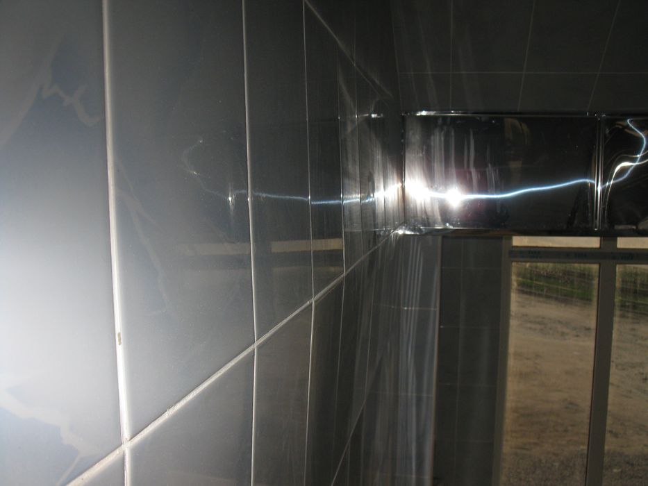

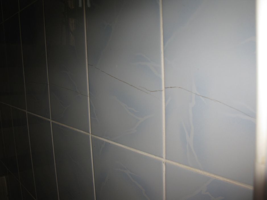

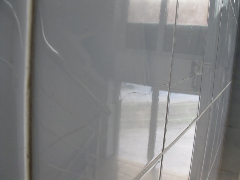

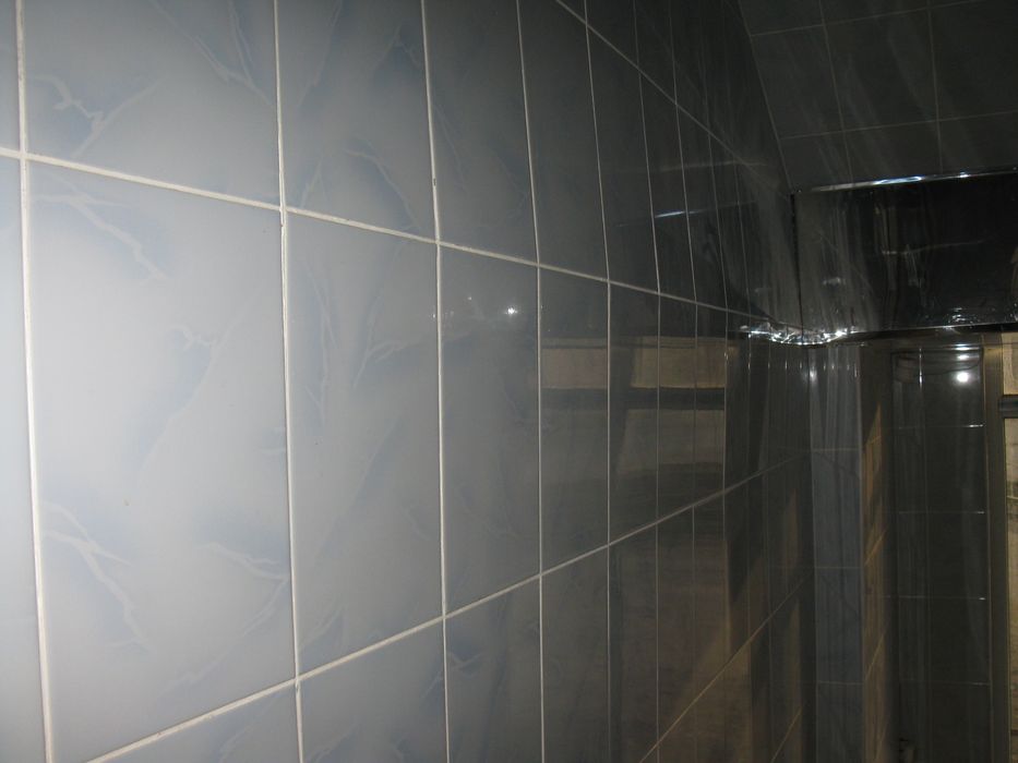

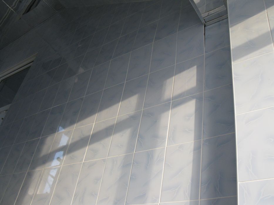

Доброго всем времени суток! Наверное никак не соберусь прочесть упущенное.:) Вот ближайшее, что не могу без внимания оставить. **Звы**няйте за сумбур и если интересно , то: > **FARAON7575 [написал](/forums/otdelochnye-materialy/t87091-nekotorye-hitrosti-pri-ukladke-plitki/?p=3707486#post3707486) :** > не буду все расписывать,....в итоге .. Плохо, что пострадал за доброе дело. Здоровья тебе! Виновным откликнется. Уверен. > **timonja [написал](/forums/otdelochnye-materialy/t87091-nekotorye-hitrosti-pri-ukladke-plitki/?p=3709722#post3709722) :** > Моё мнение - из-за цинка, > **Палецкий [написал](/forums/otdelochnye-materialy/t87091-nekotorye-hitrosti-pri-ukladke-plitki/?p=3709855#post3709855) :** > Тогда только остается предположить, что полиэфир вступил в реакцию с цинком Шпильки у Хилти, штатные (к хим. анкерам), вроде тоже оцинкованные. :confused: Не нашли причину плохой фиксации? > **timonja [написал](/forums/otdelochnye-materialy/t87091-nekotorye-hitrosti-pri-ukladke-plitki/?p=3709863#post3709863) :** > У меня есть подозрение, что либо воздушная плёнка не дала, Это ближе. Возможно предварительно корпус узла треба "обмазать "анкером". Конечно успевая по времени. > **yang72 [написал](/forums/otdelochnye-materialy/t87091-nekotorye-hitrosti-pri-ukladke-plitki/?p=3739175#post3739175) :** > раз решил сфоткать свою работу > **waw0375 [написал](/forums/otdelochnye-materialy/t87091-nekotorye-hitrosti-pri-ukladke-plitki/?p=3739263#post3739263) :** > Обещанные фото панно и фартука. > **waw0375 [написал](/forums/otdelochnye-materialy/t87091-nekotorye-hitrosti-pri-ukladke-plitki/?p=3739289#post3739289) :** > Ещё пара... . Разноуровневый пол в душевой. Мужчины, отрадно видеть! > **Voldemar36 [написал](/forums/otdelochnye-materialy/t87091-nekotorye-hitrosti-pri-ukladke-plitki/?p=3745581#post3745581) :** > Цитата Сообщение от Kyhs Посмотреть сообщение заливать через них затирку в глубокие межплиточные впадины. Красиво сказано. :) > **Kyhs [написал](/forums/otdelochnye-materialy/t87091-nekotorye-hitrosti-pri-ukladke-plitki/?p=3745701#post3745701) :** > если шов глубок и не меньше 3 мм, а плитка дюже рельефна, то шприц на 20 кубиков это то, что мне было нужно... Только не разгоняйтесь с заполнением сразу и побольше. Нужно успевать формировать шов, не давая затирке подсыхать (зависит от производителя). > **koris [написал](/forums/otdelochnye-materialy/t87091-nekotorye-hitrosti-pri-ukladke-plitki/?p=3745709#post3745709) :** > разнотоновость стала видна только после затирки белой затиркой. Занимательный эффект. Теперь welder... Малость хамовит, но не смертельно. Если делает всё сам, то способность выхватывать суть производимого на высоте. Чуть уважительней в общении и, быть может, узнал ещё "полезностей". Теперь своё. В раздумье браться ли за переделку чьих-то ваяний. Лестничные марши в свеже-построенной поликлинике. Дефекты на двух уровнях (1-2 и 2-3эт.). Стена г.к.л. +-100мм (руПь за сто, что не двойной). Нужна трепанация для точного диагноза. Подозреваю, что подорвало вместе с картоном. Частичный ремонт (г.и. гипса, воможная калибровка плитки и её наклейка) может оказаться бесполезным. Гарантии не дам и боюсь, что не пойдут на переделку всех стен на лестничном марше. Больше усадочных явлений не замечено. Любопытно узнать, что думаете други? Бывало подобное?

AlZh написал : Стена г.к.л. +-100мм (руПь за сто, что не двойной).
Пять наших болгарских за 100 рублей, что ГКЛ на клею, а не на конструкции;)

jekasus написал : Пять наших болгарских за 100 рублей, что ГКЛ на клею, а не на конструкции
Другаря я и без спора угощу, но не представлю, как и к чему здесь приклеено?:)
