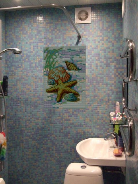

FARAON7575 написал :
а где гидроизоляция на стенах:a? (пост 9396)

stroika написал : а где гидроизоляция на стенах
незнаю,у меня через швы вода не проходит,по просьбе делаю,но она больше нужна для эффекта плацебо,чтоб клиент спал спокойно,а при потопе через коридор зальет,а от ведра воды на полу нечего не будет,вытрится

FARAON7575 написал : незнаю,у меня через швы вода не проходит
как проверял- от куда такая уверенность?
тут дофига народу орут что обяз. надо вокруг ванны всё ГИ:D

stroika написал : как проверял- от куда такая уверенность?
родителям делал,друзьям,соседям-пожаловались бы
