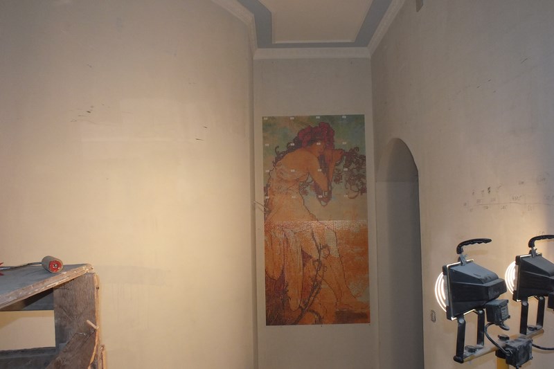

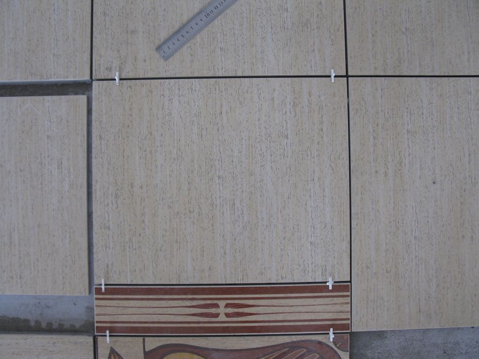

Всё-таки 3мм для мозаики самое то.При угле наклона в 60% даёт нужные 2мм.И никаких излишек клея на фасаде(лицевой стороне) :)

Таки да. Али-баба, одновременно и мозаику делаешь и столешницу?

07.11.2013 в 20:48:30
Master111 написал : Таки да. Али-баба, одновременно и мозаику делаешь и столешницу?
Да.В разных комнатах,двери пока не стоят.Очень аккуратно.

Master111
Master111
Регистрация: 19.05.2012
Тула
Сообщений: 4887
07.11.2013 в 20:50:24
Али-баба, класс!:applause::applause::applause:Сам набирал или была такая?

Али-баба
Али-баба
Регистрация: 03.09.2013
Выборг
Сообщений: 1011
07.11.2013 в 21:07:54
Master111 написал :
Нет,конечно.Это гравюра,пропущенная через комп,и сделанная механически.У мну такая работа (набор)заняла бы месяц,как минимум,плотного труда. Сегодня хотел второе уложить,на окружности,но тянул её напарник,а он с круглым не дружит.Уровень показал Шварцнеггера.И опять же потихоньку,аккуратно(без пыли)полдня двумя шлифмашинами вытягивал четверть радиуса..
