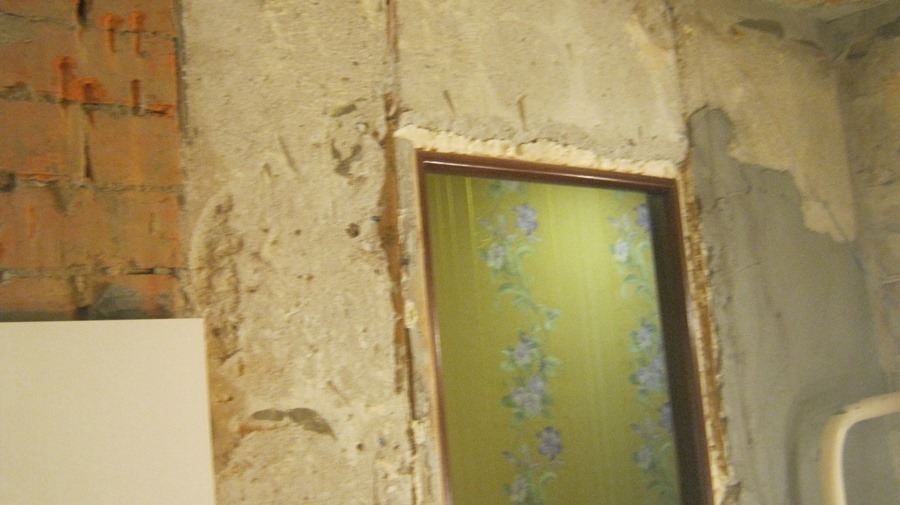

Согласен :) Стиралка еще характерно отдает желтизной, дизайнерше низачот :) П.С. Сейчас делаю всю такую песочненькую ванну, выложу, как закончу. Хотя - погано получается ;) Плитка крупная (60х30), штукатурка предшественников оочень корявая, а я еще на полторашки класть взялся (хороший понт дороже денег ;)).

IrkAnt написал : Сейчас делаю всю такую песочненькую ванну, выложу, как закончу. Хотя - погано получается
и как плоскость выравниваете?

Slob, а никак :) Где-то слоем, где-то надоело бесплатно чужое раздолбайство исправлять - лепил так (в строгом соответствии с пожеланиями заказчика :()

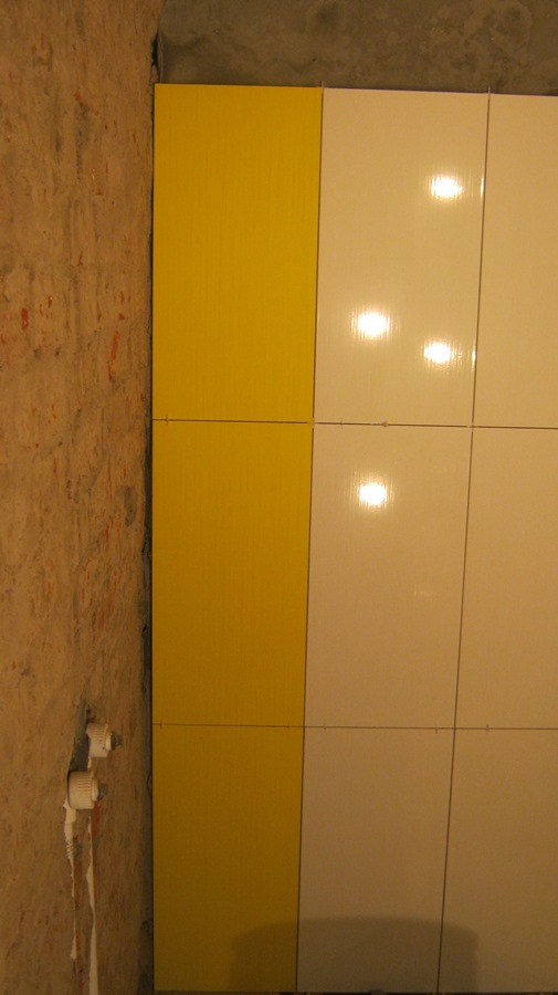

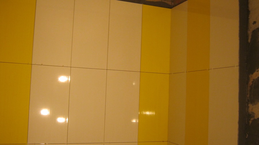

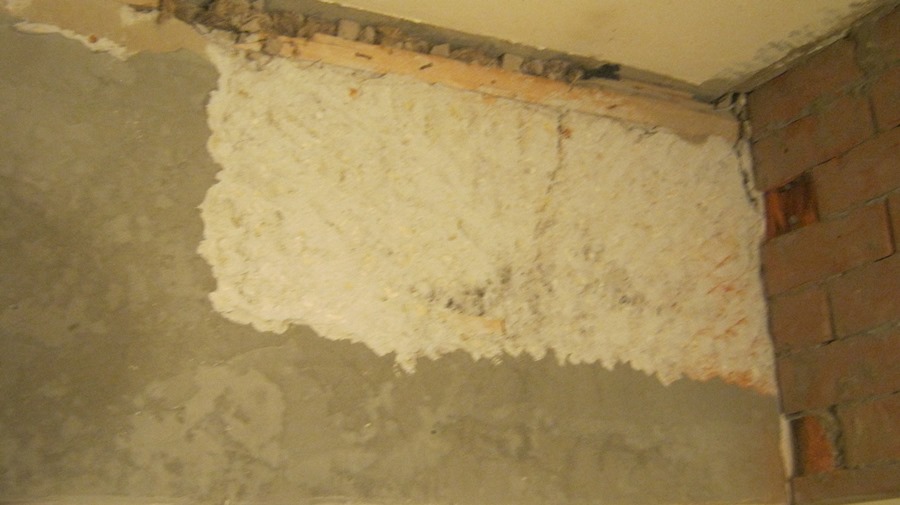

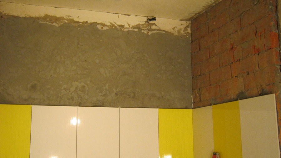

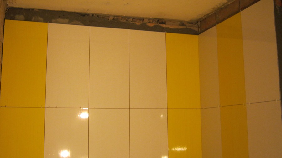

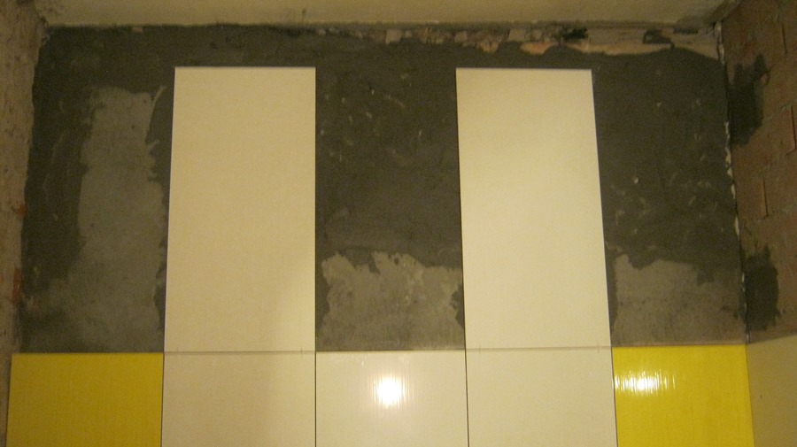

IrkAnt написал : Плитка крупная (60х30), штукатурка предшественников оочень корявая, а я еще на полторашки класть взялся (хороший понт дороже денег ).

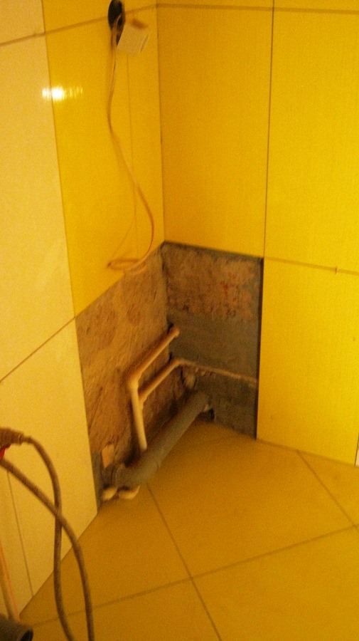

я даже со штукатуркой не парился

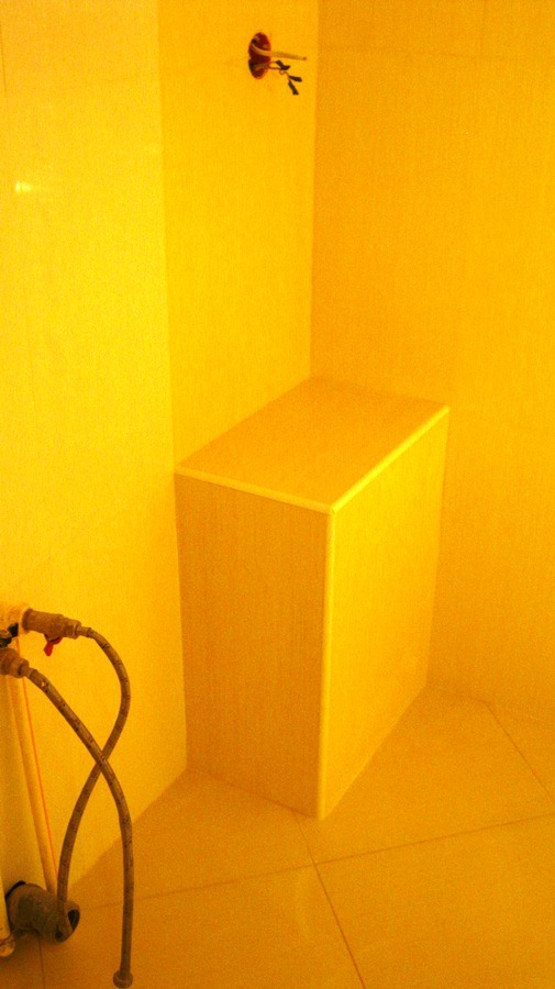

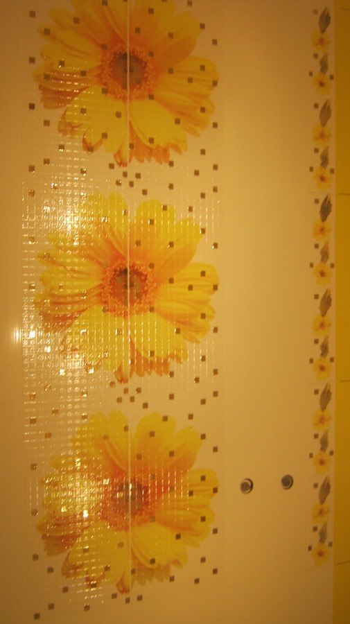

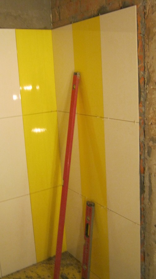

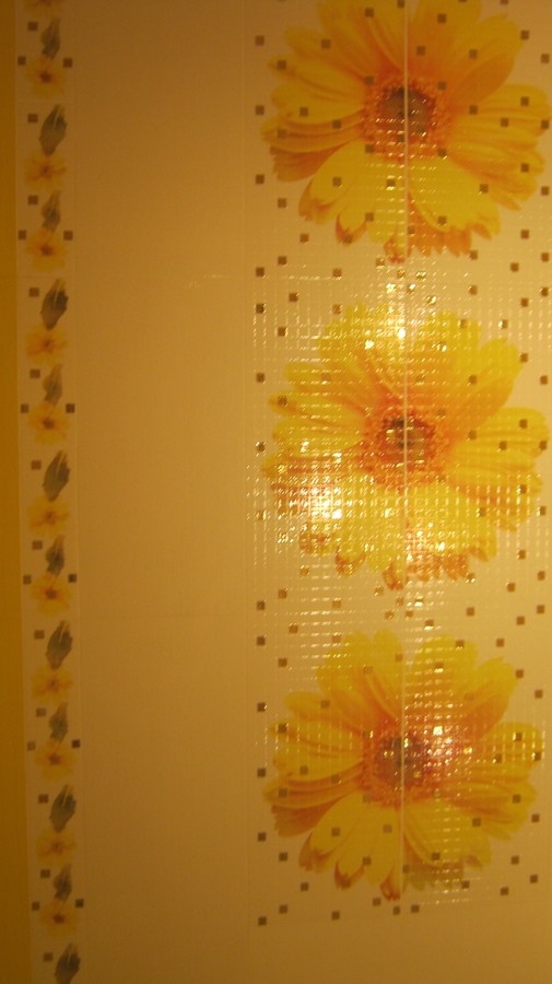

вдогонку

FARAON7575, то есть, строили плоскости с помощью клея и плитки) круто! очень теплый приятный цвет. но опять эти цветочки...

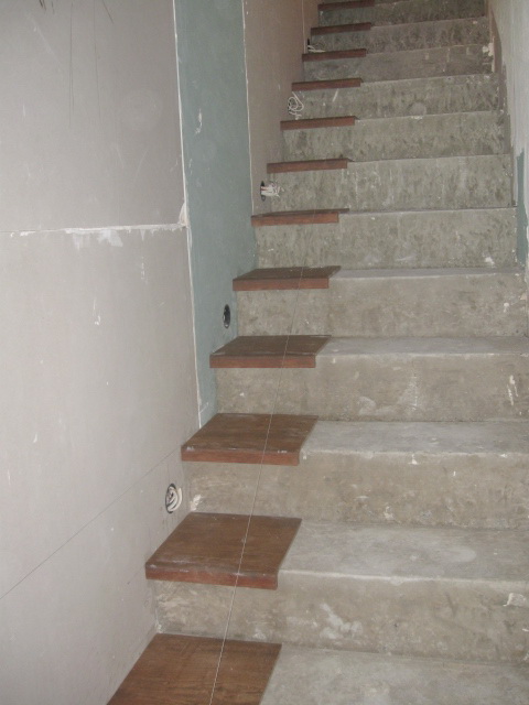

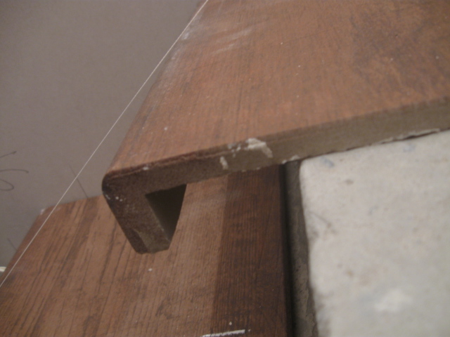

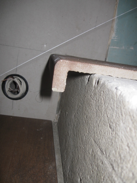

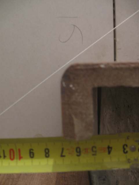

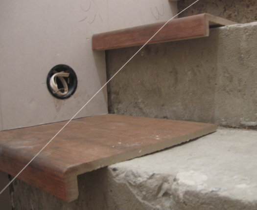

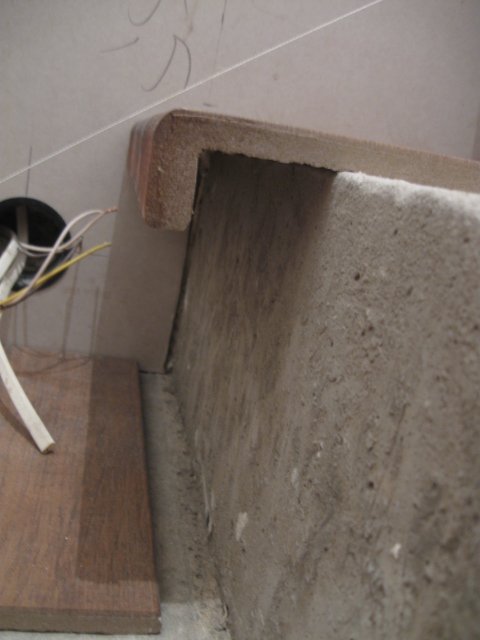

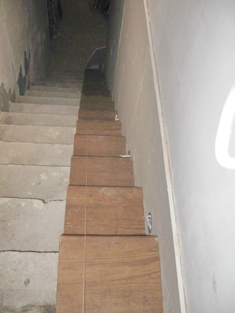

короче, надо срочно лестницу делать... сегодня плитку привезли... положил плитку на сухую, натянул нитку, выровнял глубину ступеней... получилось вот так:
думаю приклеить плитку на нижней и верхней ступенях, и потом оставшиеся клеить по нитке на слой... т.к. глубина ступеней у меня выровнена, то высота ступеней, выставляемых по натянутой нитке будет одинакова. Я правильно понимаю? :o
