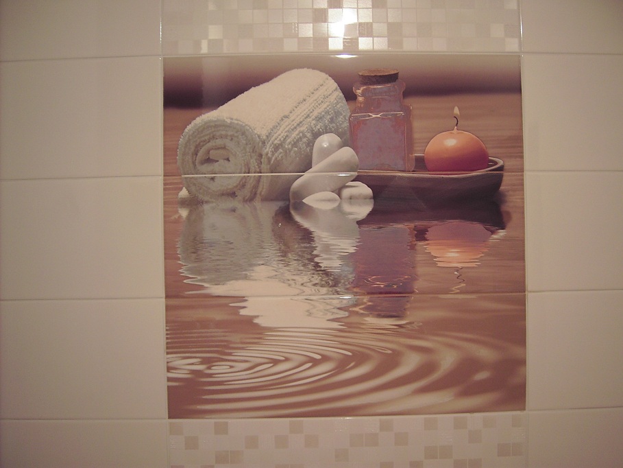

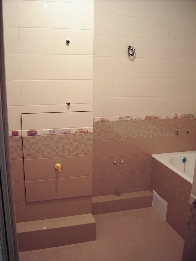

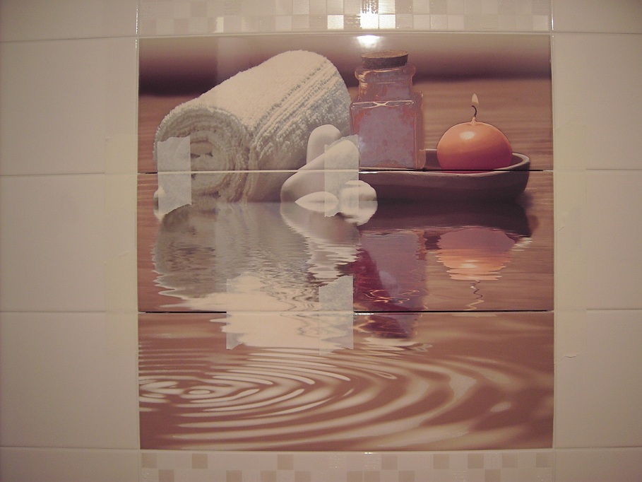

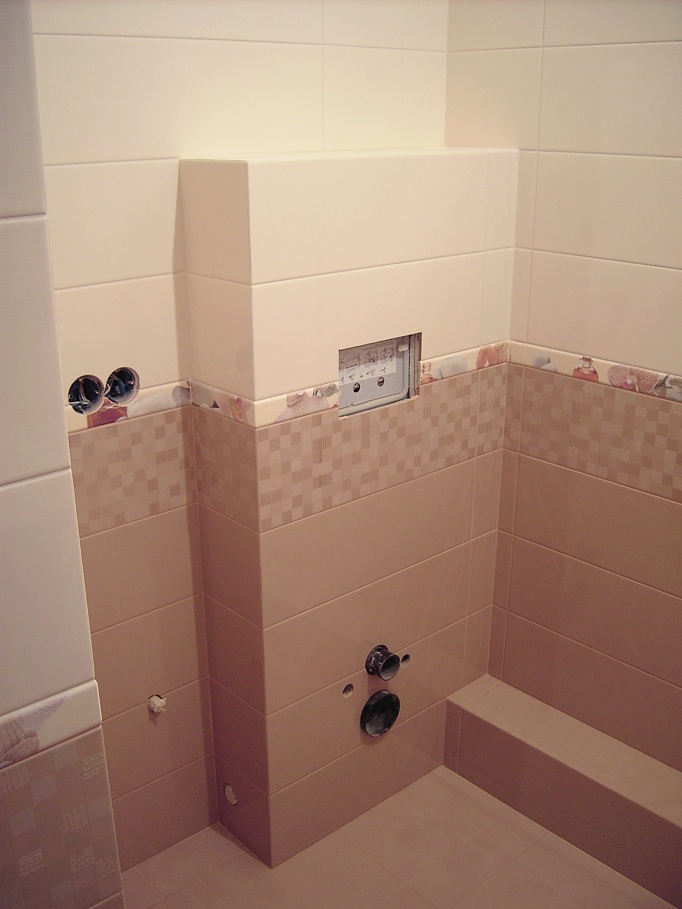

Давненько никто фото работ не выкладывал, выложу я, что ли. Несмотря на дизайн в стиле "бабушкина радость", плитку эту класть весьма приятно, т.к. она красивая, глянцевая и довольно качественная по геометрии. Решил немножко заморочиться с двухцветной затиркой панно, снизу вообще классно получилось, сверху чуть темнее надо бы, но заколеровать нечем было:

vod|zig, Фига се
vod|zig написал : "бабушкина радость"
тогда хочу быть дедушкой
vod|zig, :applause: мне очень понравилось :)

Резон написал : vod|zig, Фига се
"бабушкина радость"
Ну, светлый верх, темный низ, между ними бордюр - значит бабушкина радость ;) А ванная действительно красивая получилась, мне тоже нравится :)

vod|zig, класс! На первом фото что за агрегат? А разводку разных труб покажите? Плиз.

Шуюп написал : На первом фото что за агрегат?
Инсталяция для подвесного унитаза, Геберит вроде ;)

vod|zig написал : Несмотря на дизайн в стиле "бабушкина радость",
этот дизайн называется классикой, вообще-то... Зачем под бордюр другую плитку поставили? Так бы было строго, четко без неё....
