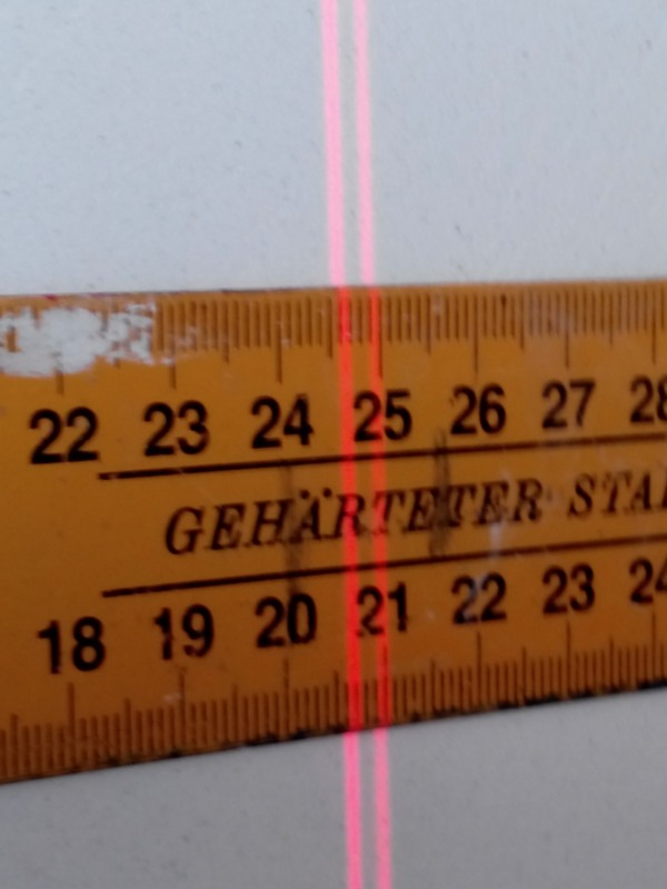

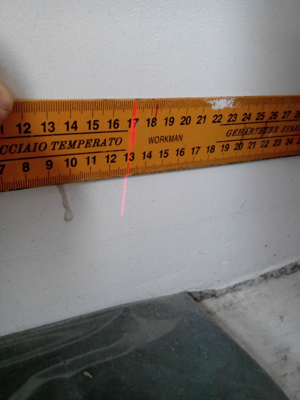

Товарищи, есть ли какие-то варианты по отделке торца и прилегающей территории? А вот проверяла оба лазера. Этот кадр-у пола.
А этот кадр-в середине стены. И у потолка, примерно, то же самое.
То есть непонятно-то ли Бош внизу кривой, то ли Кондтрол...:confused:
Кстати, вот еще что непонятно. У Кондтрола в совершенно спокойном состоянии луч ШЕВЕЛИТСЯ:a. САМ СОБОЙ:a, Что это с ним???:eek:

ma-masha написал : То есть непонятно-то ли Бош внизу кривой, то ли Кондтрол.
stroyman написал : Дальше - строго отвесная линия (только от отвеса!), начерченная на стене (стене ровной и без наклона), определит какой из них пт.
ma-masha написал : А вот проверяла оба лазера. Этот кадр-у пола.
Это если приборы стоят строго один позади другого. (фотки показывают, что это не так) Если они стоят на линии, параллельной стене, то этот лучевой клин показывает лишь наклон стены. При полной исправности приборов.

stroyman написал : Это если приборы стоят строго один позади другого. (фотки показывают, что это не так)
Приборы стоят четко один за другим. От стены до приборов примерно 1.5 метра.Светят-почти перпендикулярно стене.

ma-masha написал : Приборы стоят четко один за другим.
Пардончик. разглядел. Значит ищем виноватого по #42521
