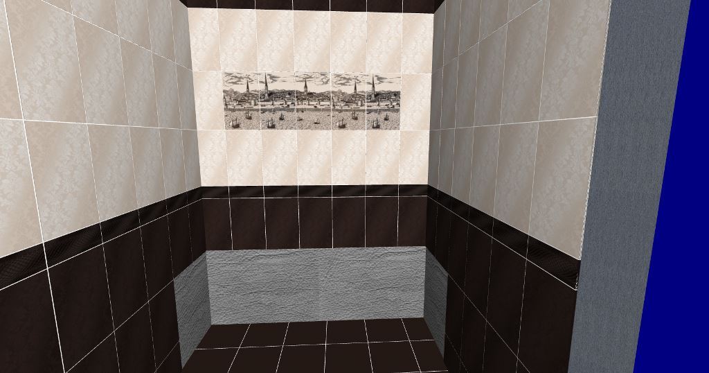

dozent1260 написал: Кто же мне ответит на выше заданный вопрос?
А что за ванна? Если чугун, то я бы поступил так:
По месту скорректировать высоту установки ванны. Может не 600, а 605 или 595, чтобы между нижним рядом и полом шов был как везде. И к потолку подрезка не меньше половины плитки придет

21.12.2015 в 00:47:06
#5487956
dozent1260, Это дело вкуса-к варианту spaceggs добавлю еще .1-Можно цельно с потолка. 2- найти центр стены от пола до потолка финишного и сделать ровные подрезки к потолку и к полу .3-найти центр от верха ваны и до потолка и сделать ровные подрезки .В конечном итоге на все влияет освещение ,если потолок сильно заметен цельно с потолка ,если нет то с ваны цельно .
