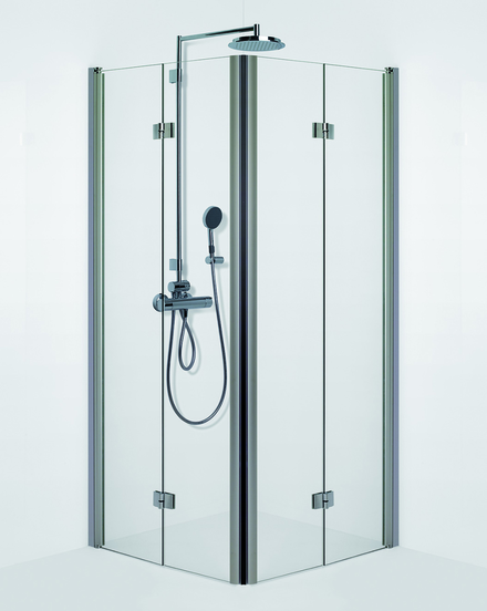

jekasus написал : Скинь немного фоток финских, шведских ванных комнат или какую-нибуть ссылку, интересно посмотреть
Сам фото не делал, потребности не было. Принцип еще как-то можно понять по плану сверху
одно почти квадратное помещение, лушевая зона просто в углу, без порогов, без поддона, без бордюра. В люксовом варианте просто ставят два линейных щелевых трапа по границе душевой зоны. тогда вода просто не может утечь дальше трапа. У меня бюждетный вариант, классический трап с небольшими клонами пола к нему.
Душевое ограждение такое
Вроде все и без фоток понятно...
