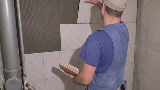

koris написал : используют клей белого цвета...
Я тоже белый клей использую - Kreisel108 - называю его хорошим клеем для настенной плитки, хотя он предназначен якобы для большего.
koris написал : укладка у него идёт как-то странно: захватками по четыре ряда, причём начинает с четвёртого...
Думаю чтобы каждые четыре ряда была четкая прямая и чтобы потом не играться в выравнивание ряда. Но мне, например, удивительно, как это он разгоняет дельние швы, не вставая с места. Под разными углами шов смотрится по-разному, и неплохо было бы просматривать его вдоль шва. Я так делаю, поэтому не рискую делать за один прием, если нет возможности просматривать швы. Надо меньше заморачиваться :)
koris написал : крестики не использует, на первой захватке шов формирует проводя шпателем, как я понял )))
Если плитка гуляет (плитка неректификат), то кресты только мешают. Шов шпателем он просто прочистил, я так понял.

Во как надо делать, но я бы не смог
Укладка плитки в ванной за 3 часа!!!
