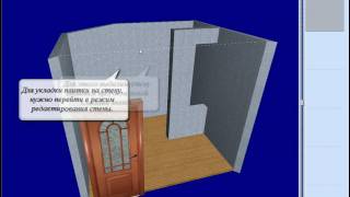

Voldemar36 написал : .Для плиточника важнее развёртка с точками привязки начала укладки.
Вот, что лично и пытался донести......... Но народу проще обкакать, чем поверить и вникнуть в суть!!!!!!! Смотреть с 4 мин 50 сек. Работа в программе. Часть 1.wmvИ Энто толика....

ПалЬIч написал : может быть, моё мнение далее опровергнут,
Всё верно.Со свойственной Вам педантичностью всё объяснили.
ПалЬIч написал : Есть и дополнительные особенности - особенности плитки, например. Это в свою очередь влияет на особенности укладки, тот же размер шва.
Да и сам фактический размер плитки может отличаться от заявленного.Миллиметры, но они складываются в погрешности.
WiTalik написал : Но народу проще обкакать,
Ни в коем случае , с моей стороны нет такого желания .
PriZrak написал : Теперь для себя делаю только раскладку в черно белом варианте без текстуры плитки-только размеры. Даже заказчику не всегда показываю, а варианты особенно.Если и приходится, то уже конечный схематичный вариант.
Аналогично.Это начальная часть рабочего процесса , прикинуть что к чему.Как правило "на местности" возникают корректировки, но основные моменты просчитать можно и нужно.

Voldemar36 написал : Да и сам фактический размер плитки может отличаться от заявленного.Миллиметры, но они складываются в погрешности.
Да, Вы правильно поняли, что я пытался сказать, спасибо. Например, некая на практике набегающая мелкая систематическая погрешность может действительно всю запланированную в программе картину поменять.

ПалЬIч написал : Да, Вы правильно поняли, что я пытался сказать, спасибо. Например, некая на практике набегающая мелкая систематическая погрешность может действительно всю запланированную в программе картину поменять.
Основная ошибка в утверждении
spaceeggs написал : плитка 60*60 и 30*60. размеры то кратные
и к нему согласие
WiTalik написал : Вот!!!
Какая здесь может быть кратность, если между двумя плитками 30*60 делается шов, который с каждым рядом увеличивает погрешность.

stroyman, посмотри на исходную картинку и поспешных выводов не делай

stroyman написал : между двумя плитками 30*60 делается шов, который с каждым рядом увеличивает погрешность
стыковка швов там идет по стороне 60, по стороне 30 они не встречаются.
