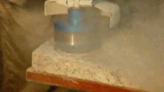

Кто-нибудь использовал такие чудесные коронки для сухого сверления?
Brocas corte seco / RUBI / Dry drill bits
MONTOLIT POLSKA - Mondrillo
А то я всегда так - возьму, а потом спрашиваю :)
