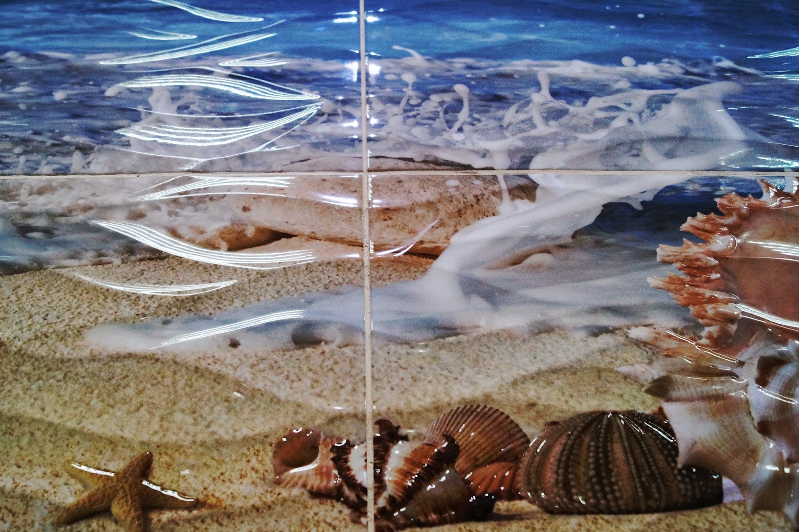

Подскажите, пожалуйста, по резке волнистой плитки.
Присматриваем плитку, понравилась такая http://www.mirkaf.ru/netcat_files/327/522/riviera0202.jpg http://2.bp.blogspot.com/-5cA6fpO0cnw/VBJ-ZVA8nzI/AAAAAAAACcw/8ZOoPxiZ-Q8/s1600/Плитка%2Bколлекции%2BРивьера.JPG Насколько реально ее резать обычным плиткорезом? Ломаться будет прямо, или криво? Или лучше все же отказаться и выбирать из плоских?

MegaDocent написал : Ломаться будет прямо, или криво?
Вот такая волнистая, Кураж, ровно ломается http://www.euroceramic.ru/files/nefrit/kurage/int3_b.jpg
